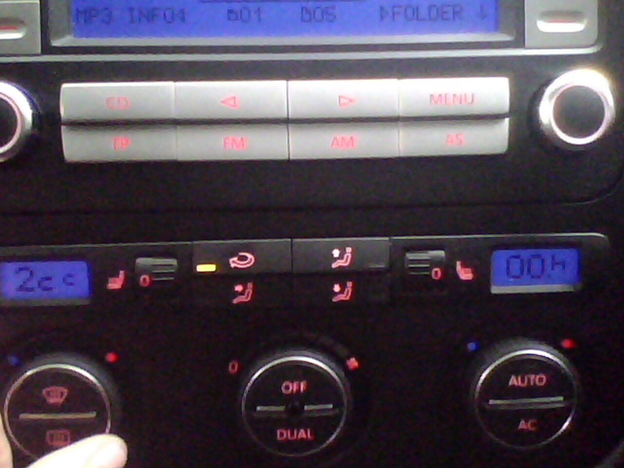

va rog sa ma lamuriti si pe mine, la jetta mea tsi cand am facut testul, la sfarsit imi arata ca poza 1
si cand dau de rotita inspre dreapta arata ca poza 2
E vreo eroare asta ? daca da de la ce e si cum se poate remedia sau sterge, va rog frumos
Scuze ca insist dar chiar nu stie nimeni ? imi sta pe cap chestia si daca e o problema vreau s-o rezolv
:) WooZie, probabil ca nu iti raspunde nimeni pentru ca raspunsul tau exista deja.
De ce nu citesti topicul, inainte sa postezi? :angry:
Verifica acest topic la pagina 47, posturile 939 si 940. Vei vedea ce simplu era sa descoperi ca nu ai nici o eroare!

Sefu, am citit dar eu in afara de i0 ala mai am o valoare afisata si nu sunt lamurit ce inseamna, in topic nu am gasit, altfel nu intrebam. Oricum multumesc ca te-ai straduit sa-mi deschizi ochii.
