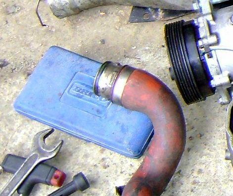

Cat despre compresor eu am cu colier, dar se vand niste adaptoare, crezi ca ar merge solutia de mai jos?
http://www.kermatdi.com/servlet/-strse-43/VNT-dsh-17-hose-adapter/Detail
Daca astea corespund dimensiunilor, sigur ca merg. Dar decat sa dai atata pe unul... vezi ca ASZ-urile au astfel de cuplaje pe furtunul de legatura dintre turbina si intercooler. Furtunul ce l-am avut eu pe Audi era rosu si avea cuplajele astea in ambele capete, prinse cu coliere presate. Vezi, poate gasesti pe la dezmembrari vreunul.
Uite atat am la indemana...
post-8441-0-22828600-1328769376_thumb.jp
Pe catalizator nu e PnP. Asta de ARL e cu trei suruburi pe cand eu am conexiune cu flansa V-band. Trebuie confectionat un adaptor... Sau sa ma orientez spre alt tip de turbina, ca nu vreau sa renunt la catalizatorul stock (si nici sa pun altul cu prindere in suruburi).
