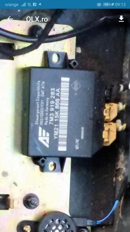

Da, e calculatorul oem pentru senzori parcare spate la b5.5. Cum are a3a mufa libera populata cu pini calculatorul ma gandeam ca poate am o sansa ? Am gasit aseara calculatorul acesta de Sharan, as putea sa il folosesc? As vrea sa imi pastrez senzori de pe passat, iar pe fata sa pun tot de passat daca merg fiindca am acasa vreo 6 7 senzori.
Sharan - posibil sa existe probleme de compatibilitate - nu am incercat - avand in vedere faptul ca acesta are BCM, etc - garantat va merge cel de superb. Da, senzorii merg.
Toate modulele au pinii populati, dar mai departe nimic.

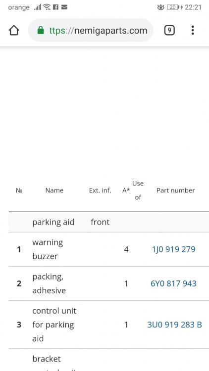

Sti cumva codul la acel calculator? Caut pe net dar la toate care le gasesc nu scrie daca e sau nu compatibil cu senzori de parcare fata/spate?  Eu am gasit pana acum codurile 1K0919283A, 3U0919283A, 5j0919475A dar nu stiu sigur care ar merge. O alta intrebare ar fi, butonul pentru activarea senzorilor fata la superb functioneaza ca un intrerupator sau are electronica in el? Din ce am vazut la superb butonul e mai mic si ar trebui sa ii gasesc un loc, insa cel de Sharan mi s-ar potrivi in locul unui buton in bord.
butonul da un impuls si atat - mai departe are led de iluminare si martorul galben - in el - deci, merge si cel de Sharan.
Modul doar 3U = superb 1. Restul, de la platformele urmatoare, 3c0.....etc... nu merg = primesc mai multa informatie de pe can si masina ta nu o ofera
3U0919283A deci codul acesta sa il caut?
nu iti pot preciza exact, trebuie sa verificam. La modelele mai vechi, a trecut ceva timp de cand faceam astfel de retrofituri..... nu mai imi aduc exact aminte codurile din cap..... HDD limitat...am tras deja informatie mai noua, peste....hihihi
Fff... ? Sti cumva cine m-ar putea ajuta cu informatia asta? Sunt cu masina desfacuta total si acuma lucrez la instalatii electrice, sa nu mai desfac inca o data masina
Google este unul dintre cei care te poate ajuta. Apoi ..... Etka si Elsa, pt cablat.
Am vazut ca esti ce ea desfacuta... tot asa, la ce vrei/faci tu...avem timp.....
oricum, numai superb 1 FL a avut si pe fata...adica dupa 2006
Deci fac noapte alba dupa cod ? daca gasesc codul am sa revin cu informatii.
3U0 919283B e codulScreenshot_20190708_222119_com.android.chrome.thumb.jpg.b59bc616de0e2d0fa52d6936d12039e5.jpg

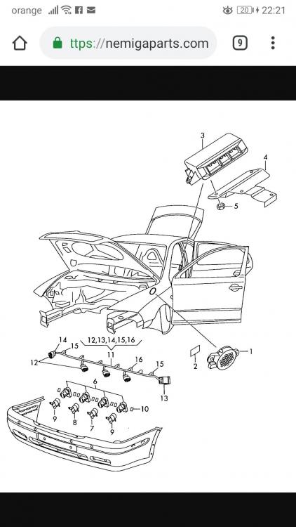

O intrebare, la masinile cu senzori parcare fata e o logica anume in pozitionarea senzorilor? Adica o inaltime, distanta anume folosita de producatori? Vreau sa fac gaurile pentru senzori si inca nu m-am putut decide unde sa le fac cele laterale. Din ce am vazut la passat b6 din fabrica e la nivel linie de la capota/aripa. Ar iesi oke la fel si la passat b5.5? Am facut cu un marcar in poze pe unde as vrea sa dau gaura, in spatiu unde e bandoul. Ori acolo ori putin mai spre exterior cu circa 2-3cm din cauza spatiului din spate(posibil asa sa loveasca in suportul de la capacul spalatorului).
Verifica niște poze de superb 1 și suprapune cu imaginea Passat ului b5.5
