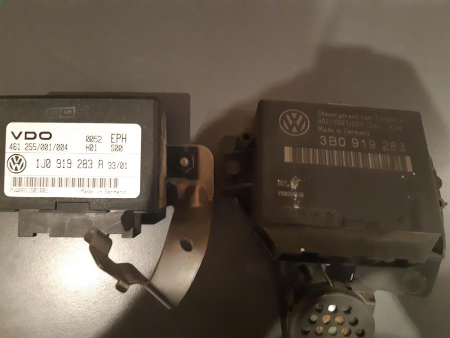

M-am procopsit din gresala cu un kit de senzori  spate cu tot cu cablaj de audi a4(2004) care vine cu modul 8z0 919 238.Acesta avand 8 intrari
Am cateva intrebari legate de compatibilitatea acestui modul

Nu merge montat modulul pe masina ta.
Multumesc,am schimbat modulul si merge.O zi buna.

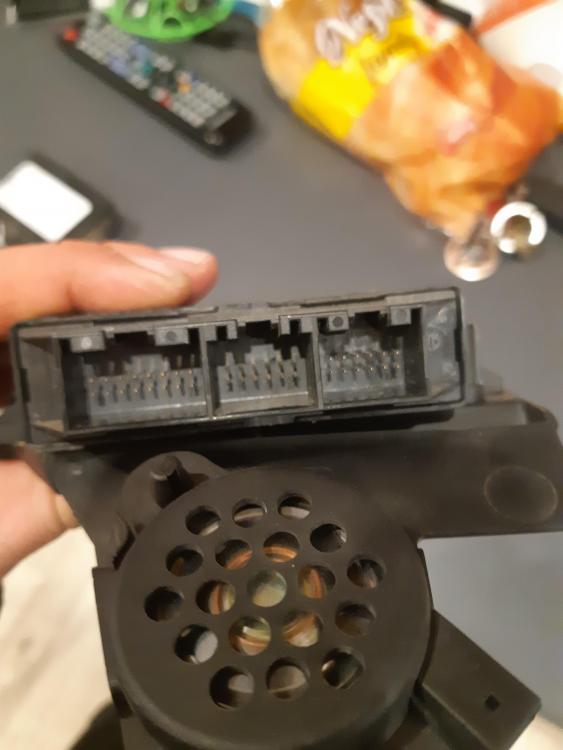

Salut, imi spuneti si mie va rog pentru ce este a 3.a mufa? Sunt de pe un passat b5.5
Mai am o intrebare ....am pus la un modul de passat b5.5 senzorii de pe golf si pacane dar nu piuie cand te apropii de ei..oare de ce?..iar cei de passat functioneaza corect dar nu se potrivesc la mine la golf(sunt mai mari),cred ca o sa maresc gaurile de la spoilerul meu.
A treia mufa este pentru senzorii de parcare fata. Cat despre cealalta intrebare...oare de ce sarea nu are acelasi gust ca zaharul?

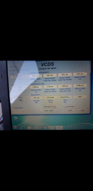

Gata am montat senzorii, i.am pus pe cei de pe passat, a trebuit sa largesc putin gaurile ca senzorii de pe passat sunt mai mari decat cei de pe golf. I.am si testat si am urmatoarele valori
Sunt ok valorile? Pe chanalul 4 senzorul Dreapta este pe duca?
Sunt ok, schimba senzorul cu probleme
Pai care este cu probleme? Ca fizic ei merg toti, bipaie cand te apropii de ei, eroare nu stocheaza.
Sa inteleg ca senzorii ca sa fie ok trebuie sa aiba peste 1 pe canalul 4?
