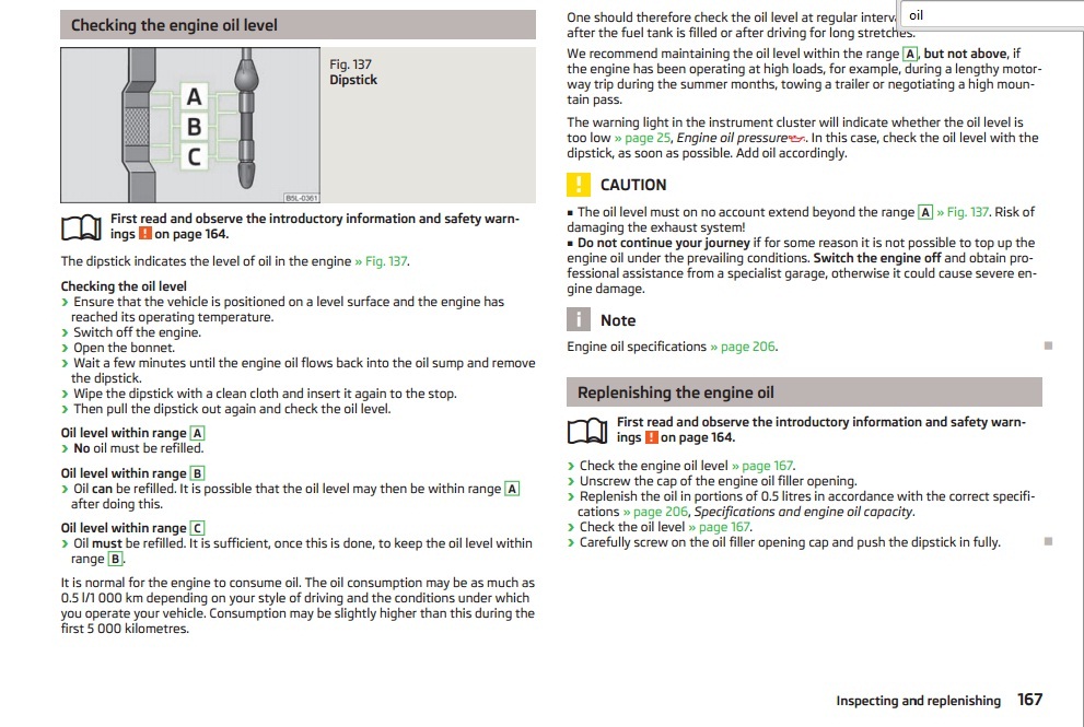

@Cowboy La mine in carte scrie exact invers, adica ca e bine sa il tii blana cand supui motorul la load-uri mari, gen mergi turat sau in regim de autostrada la turatii mari. Mie mi se pare ca are logica sa il tii blana ...
  Citat:
We recommend maintaining the oil level within the range A , but not above, if the engine has been operating at high loads, for example, during a lengthy motorway trip during the summer months, towing a trailer or negotiating a high mountain pass.
LE: Am si gasit in ultimul manual recomandarea ... problema era ca tu zona A iti imaginai ca e aia de jos, dar defapt ...

@adrian001, ai dreptate cu nivelul uleiului, asa scrie si in manualul meu.
