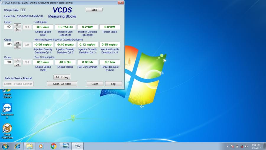

va salut colegi.
sunt posesor de passat b6 2006
motor 2.0 bmp
as avea si eu 2 intrebari la voi
1 cum aflu ce edc este calculatorul?
2 care este valoarea corecta pentru torsion value, sau mai bine zis cum se determina
am atasat valorile din vcds.
mentionez ca am schimbat distributia de <1000km si nu s-a facut atunci verificare cu vcds.
stima !
bmp - edc16
valoarea corecta la tine e -2.5 torsion

La tine edc 16 un ax trebuie sa fie/afiseze o valoare de la -1.5/-2,5°  iar celalalt undeva pe 4.5/5.5/6 mg str.
Daca ai sa calezi distributia niciodata la motorul tau unghiul nu va fi 0°, daca ti a montat o cu, carioca logic daca ai incercat sa treci pragul de -2° nu  a mai pornit.
Pune cala jos(atentie sunt doua modele si incearca sa bagi bolturile sus)rezultatul...o sa l vezi singur.
@alinutz1980
Avans -1.5/-2,5° deci trebuie sa l modifici, durata injectiei iesita din parametrii(e maxim 9).
Odata cu modificarea avansului probabil o sa scada si durata injectie si consumul in relanti care ar trebui sa fie maxim 0.6.
Daca se cala distributia si nu se insemna la montare valorile erau bune.

E ok, distributia calata corect si intinzatorul pus la semn da o valoare in jur de -2°.
Ok Cristi81, multumesc, deci nu e o problema ca inate era -2.5 , asa stiam ca e normal, dar acum ca am -2 ,masina merge la fel ca inainte, nici o diferenta. Porneste f bine, trage f bine, ca si minus am doar banii pentru distriutie ( glumesc ).. :)
Stiu ca ultima distributie a fost facuta la reprezentanta, eu am ales un service unde am garantie la lucrare 2 ani si la piese tot 2 ani, dar un pret mai mic decat la reprezentanta.
Unii spuneau ca trebuie obligatoriu ca  trosion value sa fie -2.5, de asta am intrebat, dar am inteles ca se regleaza destul de greu sa ias fix la -2.5, dar neavand difente, am considerat ca e ok.
Multumesc frumos pentru raspuns!
Intre -2/-2,5 nu este nici o diferenta decat de"orgoliu".
Super, atunci stau f linistit. Multumesc frumos. Seara placuta si toate cele bune!

modifica avansul ..sa fie negativ ,intre -1.5 si -2,5,si o sa scada si consumul si durata injectiei
confirm si eu...PD EDC 16 -/+ 6°
va multumesc pentru informatii
