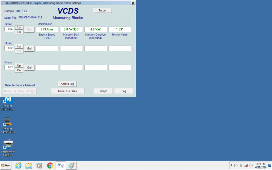

alut baieti poate sa imi spuna si mi ce este in neregula la acesti parametrii din imagine am o impresie ca ceva nu e bine e vorba de un 2.0 tdi bmn de 170 cp cu doua axe cu came  ce mi se pare ciudat ar fi la torsion value 1.9 asta cam mare cred ca ar trebuie sa fie zero sau.... si daca este asa  ce axa se poate regla axa din fata admisie sau cea de pe evacuare am uitat sa spun e facut cam la rece sa zic maxim 50 grade apa
da, trebuie reglat - in cazul tau, trebuie sa fie intre -2.5 si -1.5
Florin scade si atdc-ul ala care la mine e 5 grade de curiozitate m'am uitat azi la un tiguan comon rail care nu a avut schimbata distributia niciodata si atdc-ul era 1.3 grade la rece...curios la mine ca nu tot mereu sta atdc-ul 5 si valoarea de torsiune1.09 in acelerare la rece urca pana la 1.49 iar la 90 de grade atdc scade la 4 si ceva si valoare de torsiune la 0.74
Si pana la urma se regleaza doar din axa din fata? ca din cate stiu doar asta se vede pe testere..

Stiu ca nu se poate ..e diferit...oricum  nu il reglam dupa el...pe mine ma intereseaza daca reglez axa din fata si valoarea de torsiune scade, scade si ATDC (after top dead center)...bagasem si un pd m-am uitat si la ala si intradevar tot mai mic era atdc-ul...ce ma enerveaza pe mine acum la masina este ca mia distrus un filtru de particule si cred ca din cauza avansului prea mare ca ma usturau ochii cand stateam in spatele ei si nu era in  regenerare, pornirea la rece mai grea porneste dar invarte mai mult, in mers la distante lungi am un consum cam maricel si totusi pe bc la relanti imi indica 0.6 fara clima si  fum cam mult in spate cu miros de motorina nearsa daca stiti mirosul ala de te ustura ochii..am dat distributia jos m-am uitat la ea este la punct vin blocajele bine de reglat nu stiu sa ma bag si nici nu gasesc pe nimeni priceput si hotarat sa umble pe acolo toti zic ca le e frica sa nu imi buleasca vreo supapa acum ma gandesc poate sa influenteze cumva volant daca e busita sau ca nu mai am filtru de particule se modifica cumva parametrii la avans?

E simplu, calezi jos/tragi la semn(pt.ca are pe fulia de accesorii si pe carcasa)daca nu vrei sa dai cureaua jos, slabesti cele 6 suruburi M8 de pe axe, rotesti axele pana intra bolturile, strangi suruburile, invarti motorul de 2 ori si verifici daca totul e ok privind semnele/bolturile.

Asa am facut e la punct distributia nu se vede nimic anormal si totusi la o axa intra mai greu boltul ....lasa servisurile alea ca nu merg nici eu la ele....ce naiba toti tamplarii au ajuns mecanici ( scuze nu vreau sa jignesc pe nimeni).Eexcalade nu am facut resoft doar fizic e eliminat o resetez la 1000 de km  si in privinta turbinei da ai dreptate a crescut putin presiunea dar foarte putin acum nu stiu o fi crescut si cantitatea injectata ?? Cred ca o sa ajung pe mana unui tuner in curand..
