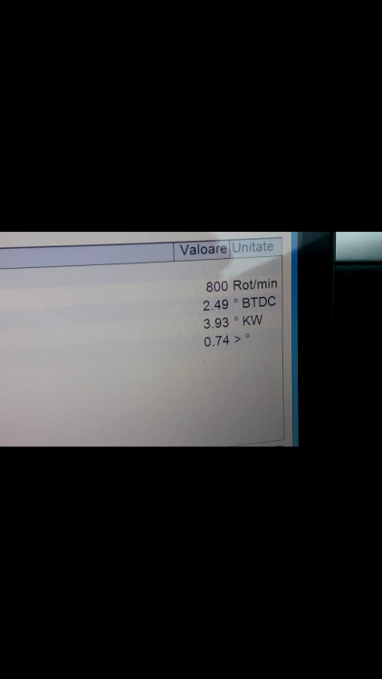

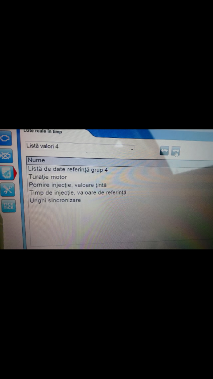

Salut poate sa imi spuna cineva  daca din imagini e ceva in neregula ...am clipul intreg si nu il pot pune  asa ca am pus doua franturi din el e vorba de un bmn de 170 cp .....cred ca distributia nu e pusa bine sau nu e reglata cum trebuie...am o pornire grea doar prima cheie si putin trepidatii  dupa ce se incalzeste e ok  .... nu ii dau de capat am schimbat tot de la bujii pompa de motorina rezervor, tandem ,injectoare, mai am sa schimb masina sau sa ii dau foc ...parametrii la injectoare cam asa din ce imi aduc aminte cilindru 1: -0.02 cilindru 2: 0.40 cilindru 3: -0.03  cilindru 4: -0.01

acel 0.74 trebuie sa-l duci inspre -2 din axa "din fata" .
exact - valoarea unghiului trebuie sa fie intre -1.5 si -2.5 la motorul tau
