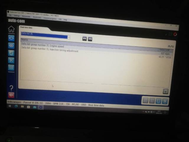

2.0 170Cp BMR
Valoarea la injection timing adjustment e masurat la cald, si sigur nu cred ca e ceva normal.
1000 - 3000 RPM merge relativ ok, de la 3000 rpm in sus intra in limp mode cu cod eroare pe turbina (underboost).
(distributie schimbata de 2 saptamani)
Diagnoza cu vcds.
Verificat actuator turbo ,valva n75,cantitate vacuum si tot traseul .

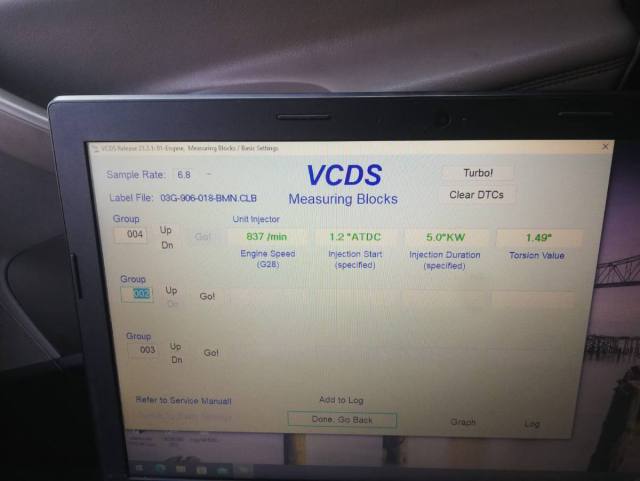

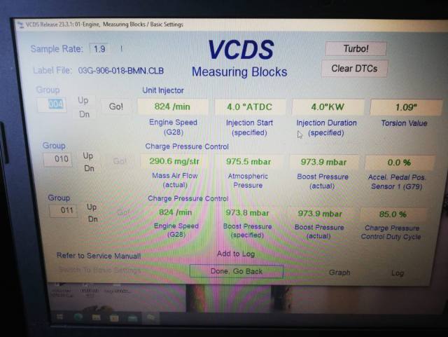

Buna ziua,
Revin cu diagnoza dedicata:
Passat B6  2007 (conform VIN) 2.0, 125 kW, 170 Cp, cod motor BMR, la care a fost schimbata distributia recent, cu cale...
Va rog frumos sa ma ajutati cu o parere!
valoarea de 1.49 este citita cu motor rece, dimineata, la prima pornire, cea de 1,09, la cald (90 grade) 1091269421_WhatsAppImage2024-04-16at08_28_12.thumb.jpeg.765bd8221a052a2bbc98a2328f6c15e5.jpeg
Multumesc anticipat!
218428173_WhatsAppImage2024-04-16at08_27_23.thumb.jpeg.40d7140a8fad8fd2c1dfef68712fd4ff.jpeg
Trebuie sa fie între -1.5 si -2.5...nu cum ai tu

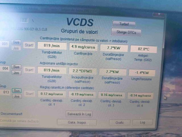

Salut!
Am schimbat distributia la batranul Passat 2006, la 380Kkm, cod motor BMA (100kW/136cp), cu piesele recomandate de voi (multumesc colegilor de pe acest forum care ne indruma),  curea Dayco, role Ina, pompa apa Heppu.
Dupa ~1500km parcursi cu noul kit de distributie am urmatoarele valori!
Tin sa precizez ca am avut si am in continuare probleme (s-au diminuat) la pornirea la cald. In acest sens am schimbat senzorul G28 si reconditionat alternatorul.
Va rog mult sa-mi spuneti daca este cazul sa corectez ceva la distributie.
Test facut cu toti consumatorii electrici opriti, consum de 0.3-0.4l/h
Unghiul "torsion value" trebuie sa se pastreze indiferent daca este o sarcina asupra motorului sau nu, indiferent daca este cald sau rece, la relanti.
Daca variaza, rece/cald, consumatori da/nu, trebuie investigat intinzatorul, daca lucreaza cum trebuie, daca sageata acestuia nu a iesit cumva din limite.
Daca variaza in timp avem o indicatie despre intinderea curelei sau despre intinzator-ul distributiei.

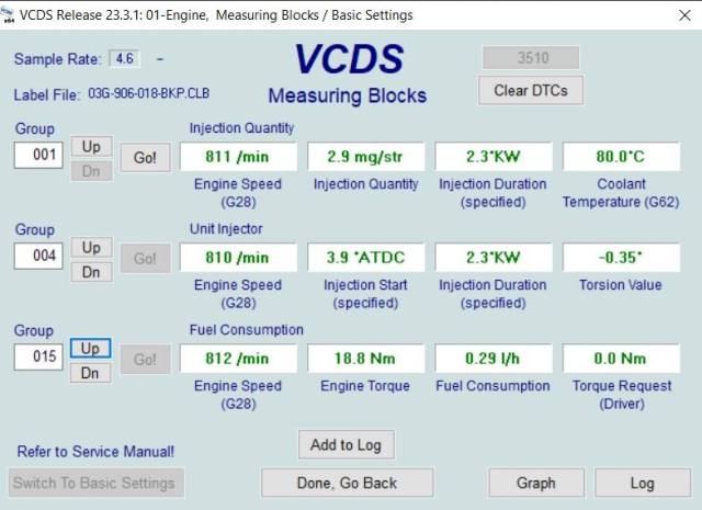

De cand am mașina, din 2008,am facut de 4 ori distributia  ,niciun mecanic nu a vrut să umble la reglaje, pe premisa merge după cum cade, vezi Doamne ca au folosit cale.
La 2.0Bkp după zeci de reglaje, verificat injectoare, electromotor, chiulasa, etc ,cel mai bun consum/pornire/demaraj/lipsa Trepidatii si putin fum:
01 cantitate motorina injectata 3.8
04 torsion value -3,37°.

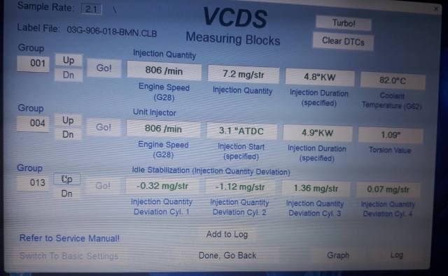

Las si niste poze pentru interpretări
In prima
-în prima poză sunt valorile fara nici un consumator, par ok după mine
-în a doua poză sunt valorile cu AC pornit moment in care nu aveam vibrații.
Nu am apucat sa fac poze si dupa ce m-am jucat putin cu torsion value, acum injectorul 1 se balansează cu injectorul 4 si nu sare de 0,20.
