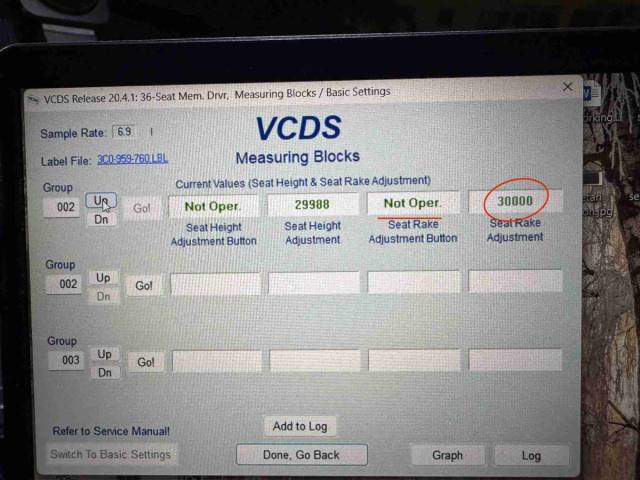

Salutare tuturor,
Ma confrunt cu urmatoarea problema: memoria de la scaun sofer nu mai memoreaza pozitia pe tilt (seat rake) si reglaj longitudinal.
Pe modul nu am nicio eroare. Totusi, am incercat sa schimb urmatoarele, in speranta ca se rezolva ceva: modul butoane reglaj, motorasul pentru tilt (aveam de gand sa il inlocuiesc si pe cel pt reglaj longitudinal), dar fara niciun rezultat. Am incercat si sa resetez pozitia motoraselor cu vcds, sa le duc la capat de cursa. Se aude bip-ul de confirmare, dar tot degeaba. Memoria pastreaza pozitiile pe inaltime si pozitia spatarului si atat.

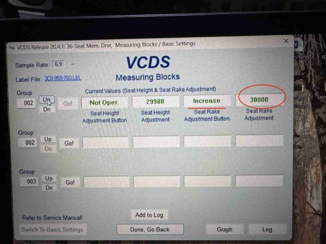

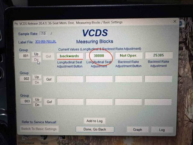

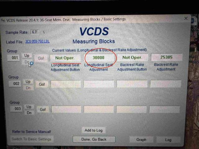

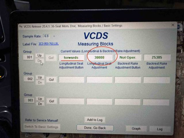

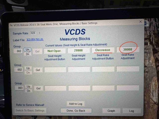

Am verificat valorile pe measurement blocks si arata valoare fixa pe cele doua motorase, indiferent de pozitia butonului. Atasez poze.
Masina este un Passat B7 cu interior de CC. Memoria a fost functionala la momentul montajului, problemele au aparut cam dupa o luna.
Mai ramane sa incerc cu alt modul pentru memorii, dar nu gasesc pe cineva cu unul disponibil sa incerc.
S-ar putea reparametriza sau scap de problema doar cu un alt modul?
