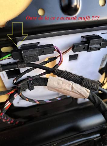

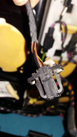

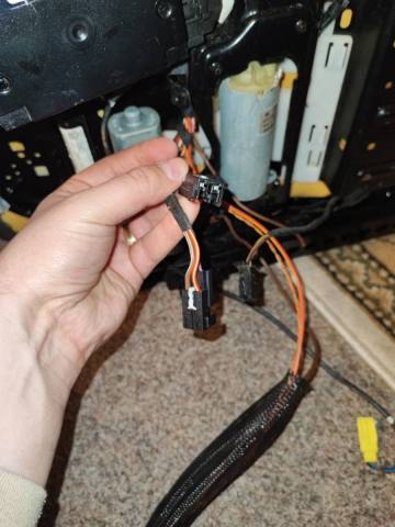

Am dat scaunul soferului jos si am facut niște măsurători și poze, situația se prezintă astfel :
1) Am gasit mufa  aceea (ceva mai mică)  cu patru fire ceva mai subtiri ( a se vedea pozele atasate)  ...la masurare nu am continuitate pe niciuna . Să înteleg ca cele patru fire vin de la cele doua rezistente din scaun și că ambele sunt intrerupte ???
2) Am mai gasit o mufa cu doua fire verde+galben-negru pe o parte...cuplata cu mov cu maro în cealalta parte . Oare aceasta ce o fi ? Să fie termistorul ? sau termistorul e legat undeva in cealalta mufa cu patru fire ???
   Multumesc anticipat pentru rabdarea si raspunsurile voastre....daca le voi primi  si rog clementa fata de neândemânarea mea...
Doresc să învăt din experienta voastra și îmi place sa încerc sa imi fac mici reparatii  !
In conectorul cu 4 pini, intre pin 1 si 4 ai rezistenta de sezut. Intre 2 si 3 e termistorul.Rezistenta de spatar are conector separat,cu 2 pini. Urmareste traseul firelor in instalatia scaunului si o sa-ti dai seama.

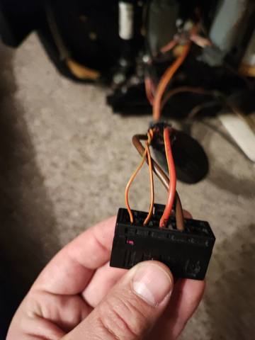

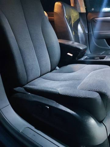

Dragi colegi, am achiziționat scaunele față electrice cu memorie și încălzire de pe un passat b6 din 2010.
Scaunul la șofer are ceva tăiat din instalație și nu am schema electrică.
Dacă poate să-mi trimită cineva o schemă electrică sau o fotografie ceva să văd cum mă leg vă rog.
Din câte am înțeles trebuie să leg firele de can dar unde mă leg cu ele? Vă rog să confirmați dacă sunt astea subțiri portocaliu /Verde,portocaliu/ maro.
Mulțumesc anticipat!
Scaunele sunt de textil dar eu am de piele și vreau să le schimb, momentan să fie funcționale.

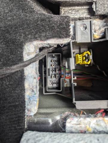

cel mai aproape ajungi cu ele la centrala electrica pe o mufa cu 12 pini, acolo gasesti cele 2 fire de can., Sau in stalpul usii spre interior gasesti firele ce duc la usa.
pentru incalzire iti trebuie instalatia intreaga ce pleaca de la perne pana in podea cu modul cu tot.

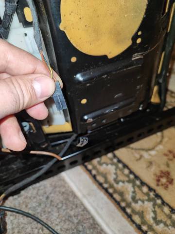

Am montat scaunul pe partea dreaptă, e perfect funcțional, aici aveam alimentare trasă din sig 36. Pentru stânga trebuie să mai trag alimentare și să mă leg la can dar e rezolvabil, mâine caut niște fire cu papuci și mă leg.
Întrebarea e , pot să mă leg cu alimentare pe același fir din siguranța 36 sau separat din altă siguranță? În carte apare siguranță de 15 A  dar am avut una de 20, e problemă oare?
Tapițeria e foarte plăcută, eu vroiam să mut tapițeria de piele pe cadrele astea dar cred că le las așa. Iarna trebuie să merg cu pernuțe pe ele, când se așează cineva mă înjură 🤣🤣🤣! Și vara dacă mașina stă în soare nu te poți așeza.
Am rezolvat,totul funcțional! Mulțumesc!

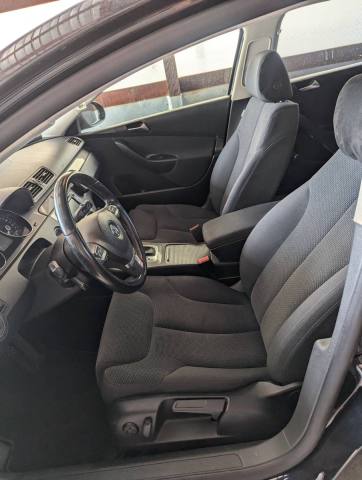

Salutare!

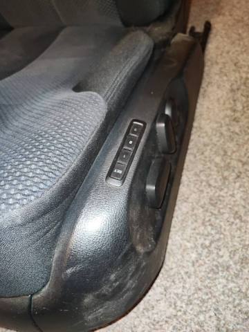

Am înlocuit si eu zilele trecute scaunele la Passat-ul meu B6 break, din 2010, cu unele semi-electrice.
Am comparat firele din mufe inainte sa le montez, cu firele din scaunele vechi, care aveau doar incalzire. Culorile si pozitia firelor era aceeași.
Acum, observ ca la cele noi nu pare sa funcționeze încălzirea. Cu cele vechi, mergea perfect.
Are cineva vreo idee de ce nu ar merge?
Este posibil să aibă aceleași fire ca cele vechi, dar sa nu aibă încălzire?
O mica diferența am observat la fire, firul maro la scaunele noi este mai subțire decât la scqunele vechi.

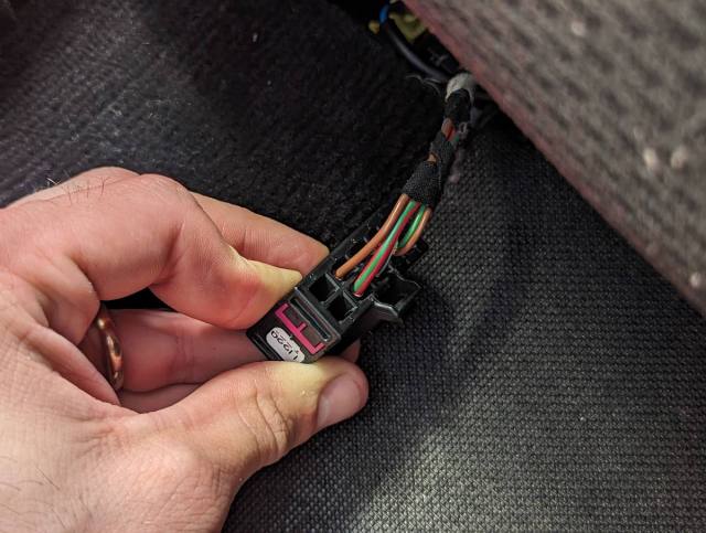

Atasez o poza cu scaunele vechi si cele noi, precum si cu mufa.
Mulțumesc!
Modificat de nastasedan
Daca sunt mai vechi scaunele, dupa cum arata in poze, sunt diferente la pinout mufa si cablaj. Ce am era masina donatoare?
Nu știu ce an era masina, erau deja demontate, nu am istoricul lor. Sa zic ca scria 2007 pe eticheta scaunului fata, dar nu sunt foarte sigur, o sa verific.
Ce pot face in cazul asta, Florin? Cum si ce as putea proba? Eventual cu multimetrul?
Urmarind schema electrica, repozitionezi firele in mufa.

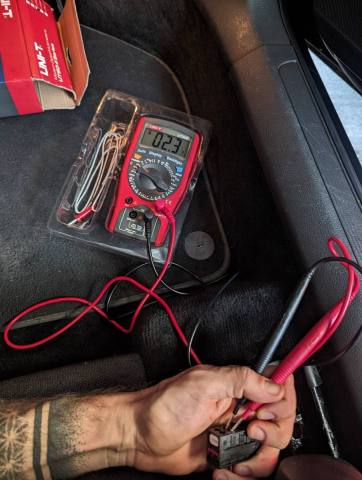

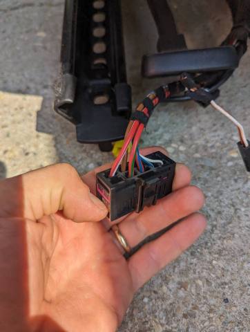

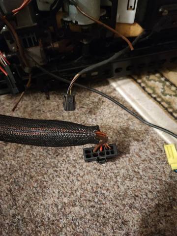

Florin, am făcut deja asta, firele sunt fix in aceeași poziție ca in scaunele vechi. In cazul asta, singura variantă ar fi ca sunt întrerupte pe undeva? O aa vad si continuitatea cu multimetrul...
MAsoara valoarea rezistentelor de incalzire. Scaunele noi au modulul de incalzire ?
Am verificat la scaun pasager, am continuitate pe cele doua fire din poza si rezistenta de 2.3ohm intre ele. Teoretic nu are de ce sa nu meargă, nu? Poate are legătură cu faptul ca e cald afara, si poate nu percep eu caldura din scaune...?!
MAsoara direct din mufa de la modulul de incalzire catre cele 2 scaune, nu stiu ce ai masurat tu acolo.
Ok, deci nu am pus bine multimetrul. Trebuie să-l pun pe pinii mufei de sub scaun, cea din poza atașată? Mulțumesc!
