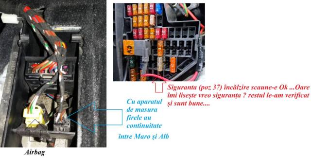

Cum aseara a nins....ma frământă în continuare problema incalzirii scaunului de la șofer...Am verificat cablul subtire Alb-Maro de sub scaun si are continuitate. Am tot studiat schema cu siguranele fusibile din partea soferului si tabloul de sigurante in prezent arata ca si în poza atasata...Oare imi lipseste vreo siguranta ? Siguranța de la pozitia 37 asa cum am studiat prin manual (aferenta incalzirii scaunelor ) exista si e buna ,ca si  restul sigurantelor de altfel (in scaunul pasagerului functioneaza incalzirea) ....Gresec eu undeva ? Va multumesc anticipat !
