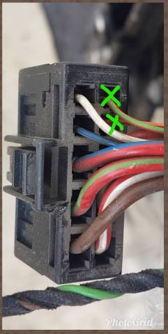

Problema este ca in mufa de la scaunul sofer nu am unde sa mut acel fir maro gros doar daca il scot si il pun in locul firului maro subtire si firul maro subtire sa il leg de firul gros maro. Toate locasurile din mufa de pe scaun sunt ocupate. De aceea intrebam daca nu cumva trebuie sa fac aceasta mutare.
La scaunul de la pasager a trebuit sa mut firul maro deoarece nu avea corespondent in mufa de sub scaune.
Toate restul merg cel putin la scaun sofer (comenzi electrice spatar si perna spate).
Asa arata mufa de la scaun in acest moment (cele 2 poze)
Cu precizarea ca la mine mufa vazuta din spate nu are firele de le 6 si 7.
Dar vazuta din fata arata exact ca in prima poza.
L.E. poza e luat de la un coleg de aici de pe forum din aceasta sectiune ( este exact ceea ce am eu pe scaunul sofer) :))

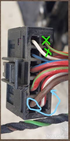

Ma gandesc ca trebuie sa scot firul maro gros si sa il pun in locul celui maro subtire si sa le leg impreuna.
Cred ca din aceasta cauza nu functioneaza incalzirea. E posibil ca firul sa fie prea subtire pentru masa de la incalzire ?

Da. Trebuie sa fie la grosimea specificata de fabricant

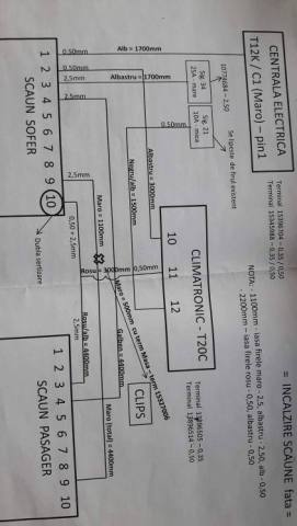

@F l o r i n deci daca leg intre ele cele doua fire maro ar trebui sa functioneze (inca nu pot sa imi dau seama de la ce este acel fir maro subtire in pinul 9 (T10c), stiu ca e masa dar la ce/cine deserveste)
MUFA T10C ( din diagrame pentru scaune sportline)
PIN 1 - WS
PIN 2 - BL/WS
PIN 3 - RO/BL
PIN 4 - RO/GN
PIN 9 - BR
PIN 10 - RO/WS
MUFA T10C ( existenta pe scaun)
PIN 1 - WS
PIN 2 - BL/WS
PIN 3 - RO/BL
PIN 4 - RO/GN
PIN 5 - BR (fir gros)
PIN 9 - BR (fir subtire)
PIN 10 - RO/WS
Sa inteleg ca daca acel fir maro gros nu este legat cu cel subtire si pus in pinul 9 nu functioneaza nici incalzirea de la sofer nici cea de la pasager?
Corect ?

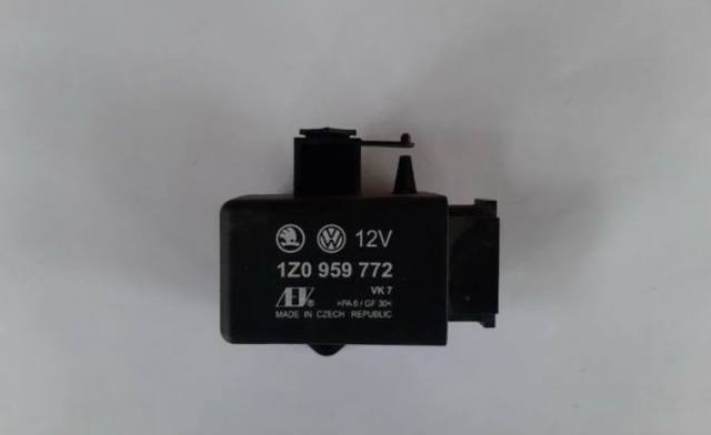

exista vreun releu care comanda încălzirea in scaune?
merci!
Da,sub scaunul soferului. Dar...daca era defect,ar fi trebuit sa ai eroare. Te-ai jucat cumva prin codari?
Salutare si merci de raspuns...
Nu, nu am codat nimic...
Estre un singur releu care comanda toate scaunele sau mai multe?
Un singur releu ptr toate,adica doua. Sofer si pasager.
Ambele scaune, nu toate. Cine are încălzire si pe spate, mai are unul
Salutari,
asta am sub scaun, întrebarea e …cum îmi dau seama dacă este defect?
ar trebui sa caut altceva?
Prin masuratori cu un aparat de masura.
16 hours ago, Kyd. said:
Salutari,
eventual probeaza cu altul. Pana acum nu am gasit modul incalzire defect....
