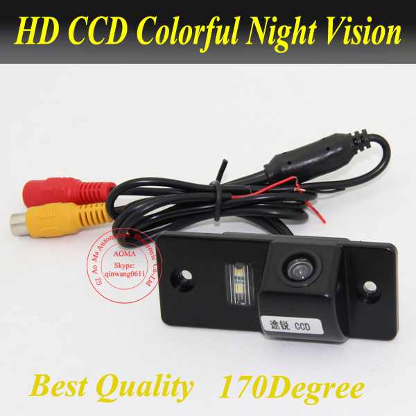

Salut, se poate monta o camera din imagine atasata la un rcd510 cu intrare video, sa funcționeze normal, și de ce am nevoie în plus?
