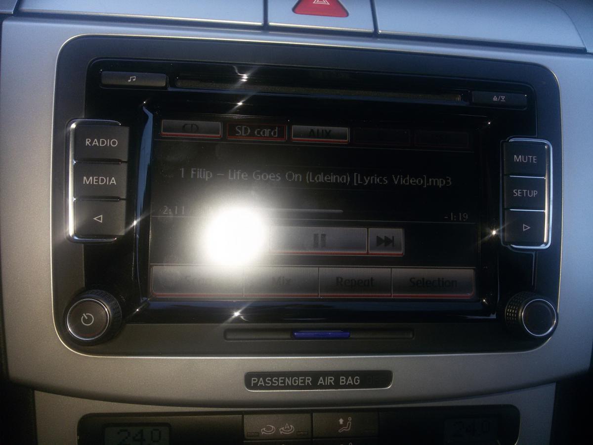

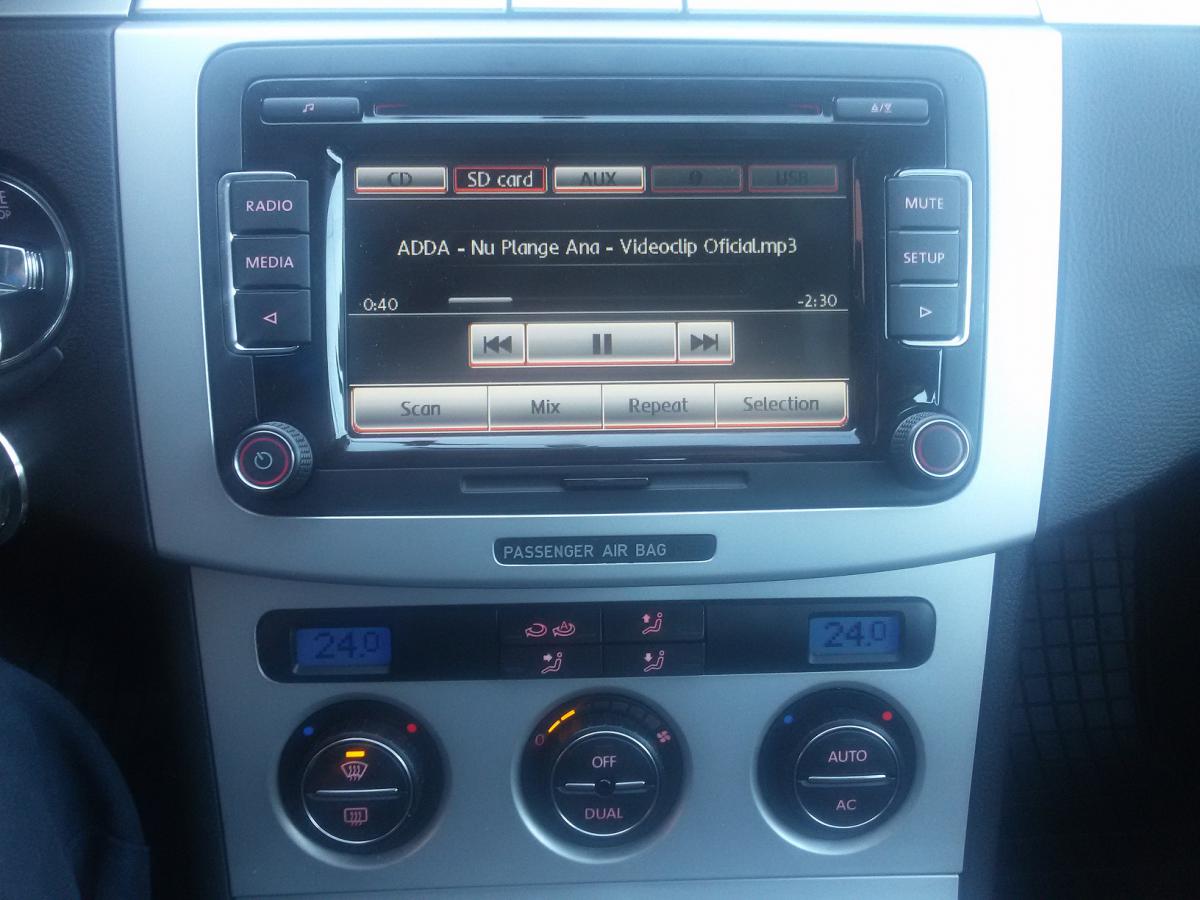

in cele din urma m-am hotarat si am achizitionat un rcd 510 Delphi Oem...a preluat sigurica comenzi volan... etc.
Nu am avut probleme cu batery drain suporta card 32 gb are si magazie 6 cd(mp 3)...are intrare video pentru camera marsarier si iesire aux ptr usb.
Sunt multumit de achizitie:)
