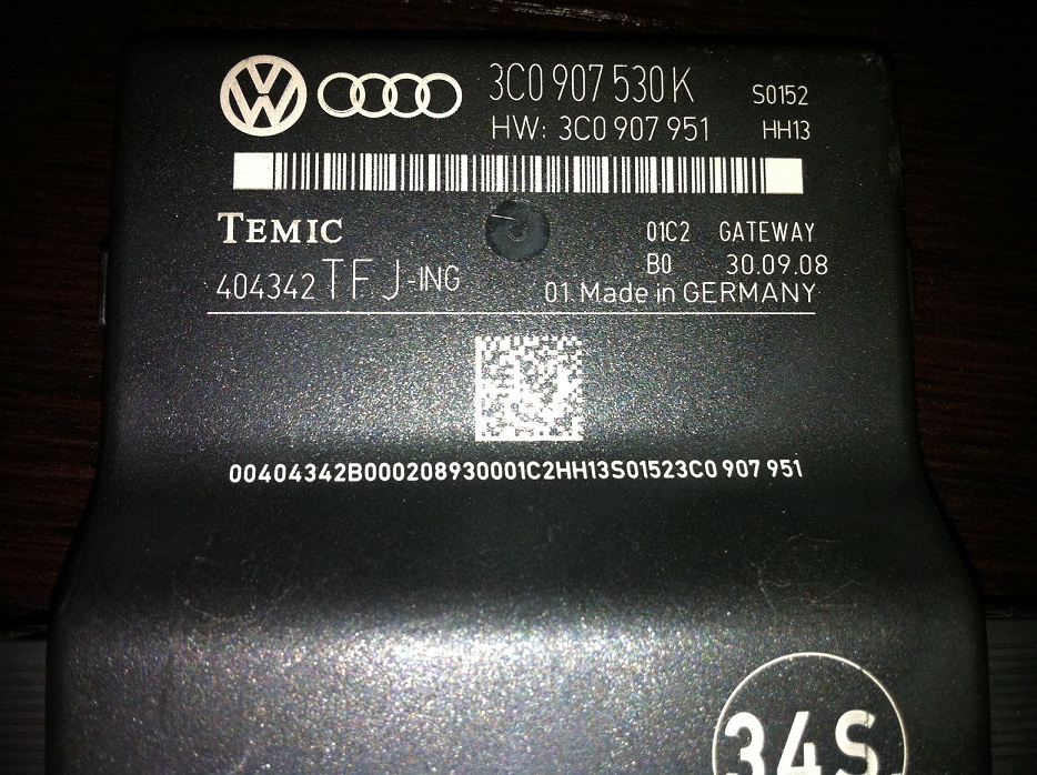

am inlocuit 3C0 907 530 C cu 3C0 907 530 K a disparut eroarea de la radio dar mi-a mai ramas doar una la CAN gateway

am vazut si eu pe ross-tech, dar a mai intalnit cineva aceasta eroare dupa schimbarea can gateway, am codat toate modulele corect, de la ce oare sa fie, sa nu fie bun can gateway cu terminatia K? sau pe langa longcoding mai trebuie si coding II?
Driver Assistance Systems este de la ACC, este dupa o masina cu ACC, deci cele cu terminatia K sunt pentru masini cu dotarea ACC, este singura eroare care o da pe toata masina pe can, am scapat de cele 3 erori de la Radio. Neamtul de unde am luat a zis ca este buna versiunea N. Nu's ce sa mai cred care merg sigur.

primul lucru asta am facut, am scos din lista, si am bifat doar cele care erau pe gatewaul vechi. Deci se pare ce K nu este potrivita pentru passaturile care nu au ACC. Crede-ma ca am incercat toate metodele.
Sincer, singura problema problema pe internet raportata este doar pe modul Q, care in combinatie cu RNS510 (firmware-uri mai noi) nu se pupa si da erori :)
Nimic totusi despre vreo eroarea pe acest terminal K...
Culmea, cei de la DELCAR Brasov care mi-au explicat exact de ce gateway-urile de pe Golf5/Ocativa 2 nu merg pe Passat mi-au recomandat sa iau un K... :D

Am fost la reprezetanta VW si au incercat sa faca codarea online, si nu s-a putut pentru ca modulul CAN Gateway este incorect. Deci de aici trageti si voi concluzia. Se pare ca cel cu terminatia K este facut doar pentru passaturile cu optiunea ACC. In afara de aceasta eroare dupa cum se poate vedea in postul anterior totul este ok. Deci nu mai am probleme cu descarcarea bateriei.
Modificat de obd2
Bun, deci daca nici cu ajutorul conectari online cu fabrica nu s-a reusit, atunci e destul de clar problema :)

3C0 907 530 K (2008) - Dedicat exclusiv masiniilor care au functia ACC (Automatic Cruise Control)

Merge perfect 3C0907530F (fara nici o eroare). Merge si 3C0907530K, dar da o eroare datorita ca este luat dupa o masina cu ACC si cauta mereu dupa un releu J788, nu afecteaza cu nimica, dispar erorile care apareau pe radio inainte si binenteles problema cu descarcarea bateriei. Ce am vazut pe net aceste canuri se pot programa, daca stie cineva cum se progameaza sa se scoata optiunea ''distance regulation assistant'' ar merge si 3C0907530K fara nici o eroare.
