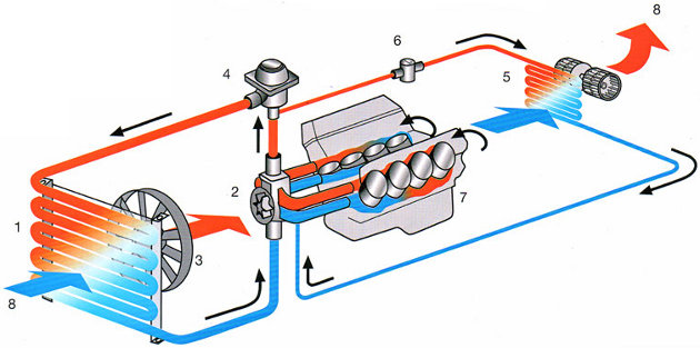

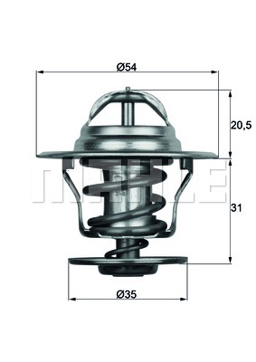

Din motor spre radiator.Termostatul trebuie montat cu partea care lucreaza spre motor.
 1 radiator răcire motor
 2 pompă de apă
 3 ventilator
 4 termostat
 5 radiator încălzire habitaclu
 6 supapă (robinet calorifer,electrocupla)
 7 motor termic
