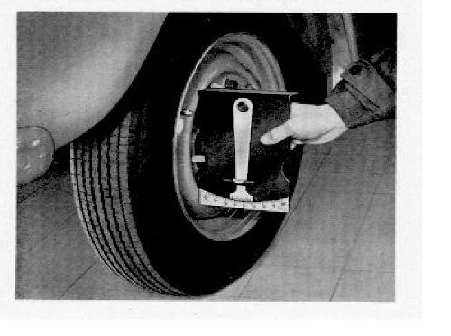

a doua chestie. mi-am confectionat un aparat artizanal de masurat unghiul de cadere al rotilor si am constatat ceea ce observasem foarte fin cu ochiul liber, si anume, ca dupa ce masurasem off setul si calculasem numarul de saibe ce trebuie bagat la fiecare brat (impreuna cu mishul, masurat totul cu sublerul de precizie, deci chiar nu am avut cum sa gresim..), odata masina lasata pe sol, deci in sarcina ei normala de mers.... roata din dreapta sta binisor vertical, cam ca la carte, insa roata din stranga sta inclinata (adica partea de jos este mai in afara decat partea de sus...si asta cu vreo 5 grade...nu pot zice exact gradele pt ca aparatul de masura confectionat de mine este cam rudimentar - mai trebuie sa il perfectionez).
intrebarea mea este ce pot sa fac? care o fi cauza pt care odata lasata la sol masina roata incepe sa stea mai cas? sa incerc sa mai masor offsetul inca odata cu masina pe sol, adica roata in sarcina normala? nici nu stiu daca se poate sa masor asa fara sa demontez nimic si cu masina pe sol.....????

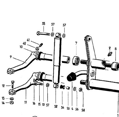

Acolo unde intra bratul in punte avem bucse metalice si rulmenti pe role. Astea ar trebui verificate daca mai sunt in cote,manualul VW spune exact cum. Cel mai bine ar fi schimbate lumea uita de ele si se mira dupa aia de ce au uzura la brate. Aste nu sunt scumpe si se gasesc. Sa nu uitam si de garniturile dintre brate si punte si alea sunt extrem de importante.
poti descrie mai amanuntit? despre ce rulmenti si garnituri e vorba?
eventual un cod al rulmentilor 9stiu ca difera acesti rulmenti in functie de ani. de asemenea bucsele respective...
aaa, si inca ceva, cu masina sus, cu fuzetele scoase, tragand de brate nu am constatat vreun joc saui ceva neobisnuit care sa ma duca cu gandul la o uzura a acelor rulmenti si/sau bucse. mai exact cum ar trebui sa verific daca exista vreo problema acolo?

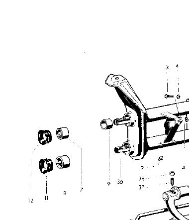

Asta e schema cu puntea explodata :
Punte post '64:
11,12: Garniturile
7,8: Rulmentii cu role
9 : Bucsa (una sus si una jos, cea de jos nu apare in poza)
Punte pre '64 (pe balamale):
10: Garnitura
7: Rulment pe role
8: bucsa

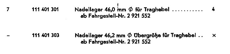

Astea sunt codurile pentru rulment, primul la cota 0 si al doilea la cota 1:
Codul pentru garnitura:
Codul pentru bucse:
Toate astea sunt pentru puntea pe balamale. Nu mai pun si la modelul post '64 sa mai puna lumea mana si pe carte ... catalogul e moka pe net pana mea http://www.vw-classic.net/et_katalog1970/index.html

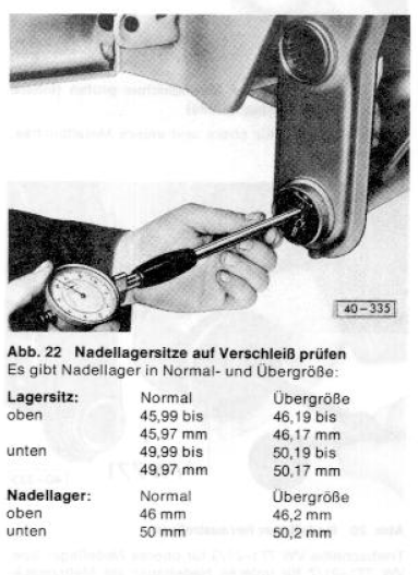

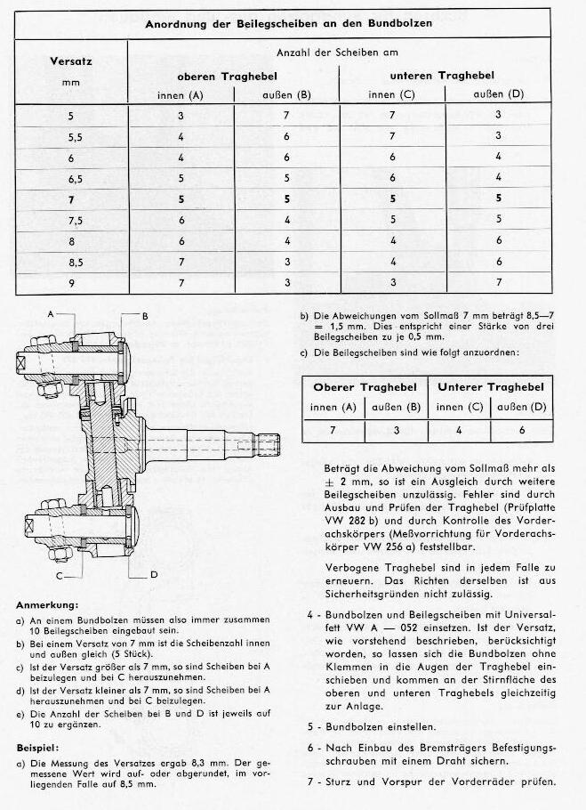

La intrebarea asta nu o sa-ti placa raspunsul... ca sa vezi exact cum sta treaba trebuie date jos bratele, scoase lamele si masurat ca la carte. Uite asta e tabelul e pentru post '64 din pacate nu am pentru pre '64 :
Dar, sper sa nu gresesc, la pre '64 toti rulmentii au aceeasi dimensiune ca cei de sus la post '64.
Avand in vedere ca tolerantele sunt mici nu cred ca se vede la ochi, masuratoarea e sfanta.
La mine erau iesite din cote zdravan, nu se vedea la ochi insa, pana la urma avand si fisuri in punte am ales sa iau una NOS echipata cu bucse si rulmenti noi si sa scap de o grija.

insa m-am uitat azi si nu prea am cum sa masor off-setul dintre brate cu masina stand pe roata (deci cu portfuzeta montata la locul ei si roata pe sol......mi-ar trebui acel tabel care sa imi arate in functie de abaterea unghiului masurat cu acel raportor, sa imi arate deci cate saibe mai trebuie bagate sus respectiv jos...nu are nimeni acest tabel??????????????????????????????????????????????????????????????????????????????????????????????????????????????
Parca s-a mai vorbit de tabelul asta. Eu neavand puntea pe balamale nu stiu cum se procedeaza si nu vreau sa bat campii. Sergiu trebuie sa stie sigur ce si cum.
L.E: Uite si topicu : http://vwforum.ro/index.php?showtopic=56875 s-a discutat mult
Modificat de Bobo1300
da stiua aceste tabele. sunt in cazul initial in care masori offsetul intre cele 2 brate si apoi stabilesti nr de saibe. eu am nevoie de un tabel care sa indice cate saibe mai trebuie aduagate/scoase dupa verificareea efectiva deci cu roata montata si pe sol a unghiului de cadere
