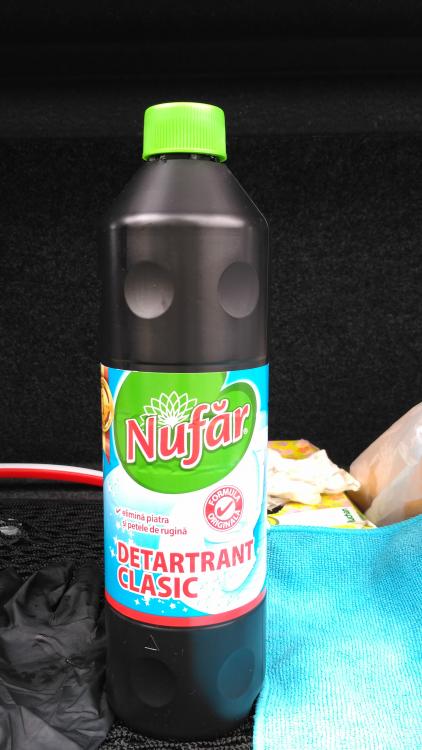

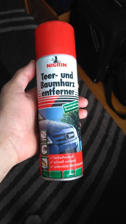

Acum doua saptamani am fost, insa, nevoit sa caut o alta varianta pentru curatarea jantelor pentru ca, timp de ceva mai mult de zece luni, nu m'am mai ocupat de ele. Intre spite, pe circumferinta rotii, aveam puncte profilate (se simteau zdravan la atingere) care nu ieseau. Am incercat sa le scot cu SFL, aplicand substanta chiar si de cinci ori si folosind diverse perii pentru agitarea substantei in zona depunerilor, combinand si cu Tar Remover. Pentru ca nu reuseam sub nici o forma sa indepartez acele depuneri am recurs la detartrantul Nufarul.
5943b86ca8588_33CeamfolositbitumIMG_20170603_124815.thumb.jpg.f1ca551add4b6464bedc594ab5739e26.jpg
5943b7aad086d_32CeamfolositdetartrantIMG_20170604_121004.thumb.jpg.35769514ceef530368a40c3845c19800.jpg
Am diluat substanta in raport de 4:1 cu apa si am aplicat'o cu un pulverizator. Apoi am agitat cu o perie substanta pe zonele de interes si am indepartat imediat dupa agitare. La fiecare roata in parte. Rezultatul a fost ca am scapat de depunerile respective in proportie de 100%.
Nu recomand utilizarea curenta si va atrag atentia ca substanta nu face bine cauciucurilor. Pentru jante curate ... spalati'le des :)).
Din pacate nu am poze inainte/dupa.

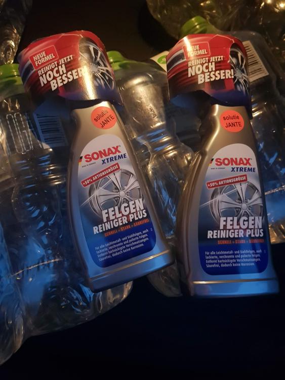

Oferta la benzinariile MOL la 29RON... am luat 2 :)
@Boditza multumim de pont! Am deja doua acasa noi, luate din Carrefour cu 47 de lei, dar pretul de la MOL este foarte tentant. O sa mai iau inca doua :) Cea mai buna solutie, parerea mea.
din pacate nu la toate Mol si nu mereu.
MOL-ul din care le-am luat nu are niciodata ca il frecventez dar fata mi-a spus ca doar ce le-au primit si sunt la promotie. Expira in 2023 deci nici nu sunt aproape de termen.
Oricum cine are drum prin MOL poate verifica.
Eu am luat astazi solutia de curatat jante de la mol timpuri noi cu 30 lei.
Mai aveau cateva bucati.

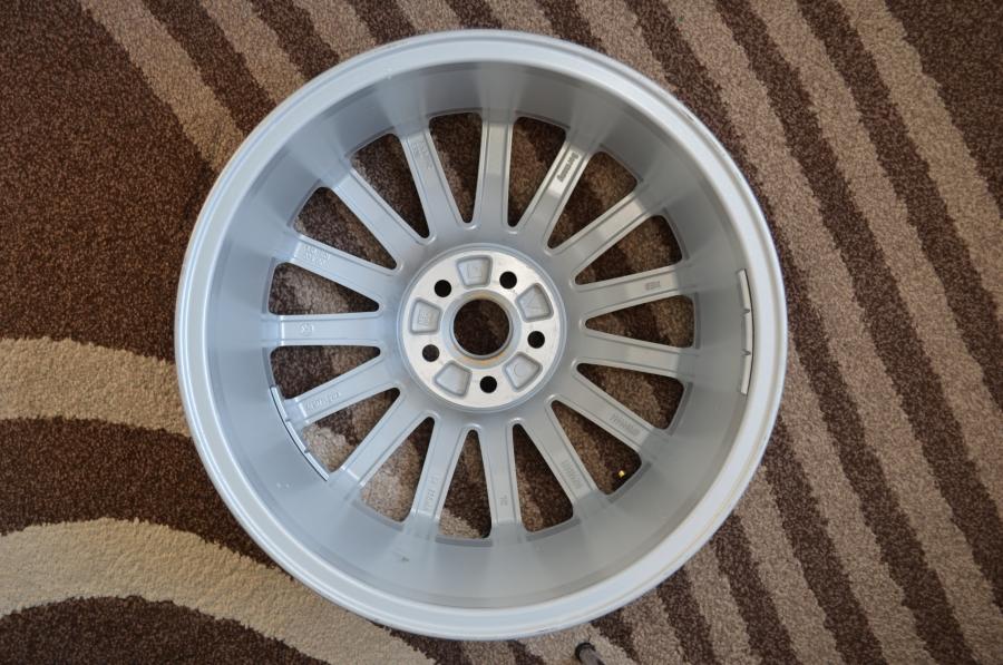

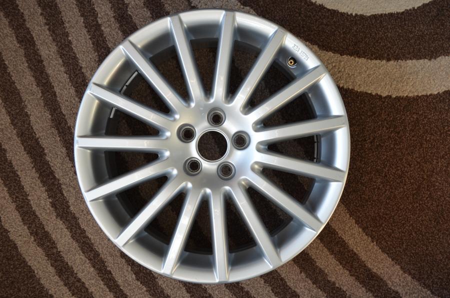

La interiorul jantelor, mai ales pe spite, daca janta nu a fost curatata mult timp, se prea poate sa nu poata fi recuperata cu nici o solutie de curatare (eu am ajuns la sablare/vopsire, era singura solutie)

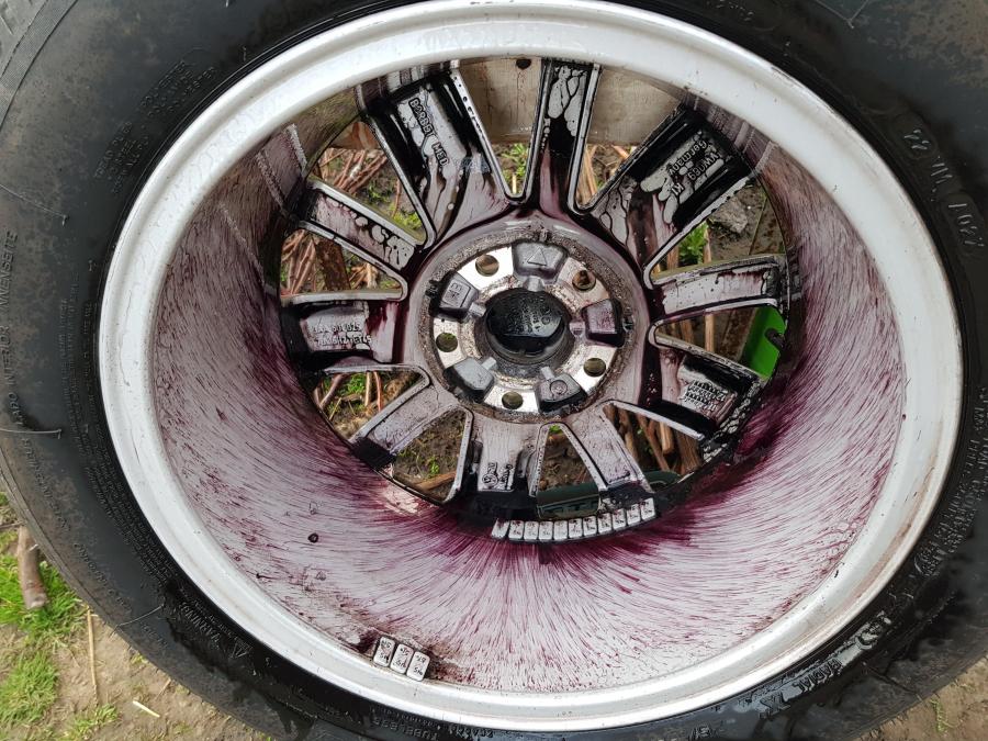

Revin cu feedback :
Am reusit sa fac rost de SFE doar online + transport (in Carrefour-uri nu am gasit  ) si intr-adevar este WOW ...
Janta respectiva nu e curatata in totalitate - va trebui sa mai insist , dar in conditiile in care nu credeam ca o sa scot vreodata rugina aia depusa pe ea , rezultatul partial e fenomenal. Celelalte 3 deja sunt impecabile...
Asa ca va multumesc pentru recomandare !

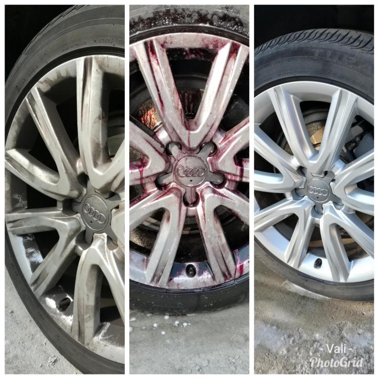

Jantele nu au fost curățate din august.
SFE, pensula și apa la furtun. Nu am curățat partea interioara.
Da capacul jos si spala bine la prezoane .. altfel nu se stie.
a fost curatare rapida sa vad cum iese.
in mod normal roata aia trebuie demontata la cat praf inca mai are pe interior
