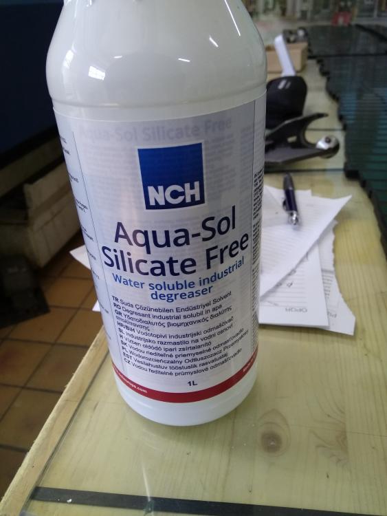

Salut, am descoperit produsul asta la noul loc de munca, noi il folosim sa curatam mizerie imbibata de 10-20 de ani de pe utilaje vechi (cnc-uri, strung, etc) insa functioneaza pe orice tip de mizerie intarita, greu de indepartat, cum ar fi pe interiorul jantelor, mizerie foarte multa pe scaune, sau pe aragaz (nu este toxic ca si nufarul).
L-am diluat 1:3 si a fost wow,  curata instant, cred ca se poate dilua si mai mult, e industrial, in orice caz, nu trebuie frecat deloc, actioneaza instant.  Cred ca e foarte bun si la curatat egr, admisie:

Foarte ok solutia. Poate fi gasita pe undeva sau este doar pentru uz industrial? Eu unul nu gasesc nimic online.
