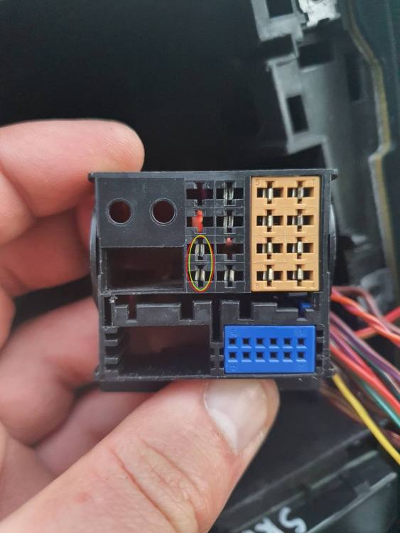

Am dat de o ciudățenie. Pentru Bluetooth am adaptor cumparat de la chinezi, si am observat ceva aiurea.
Pin-ul 15 din partea stanga jos, care ar fi trebuit să fie 12v conform schemelor de pe internet, își ia de fapt curent de la pin 16. În spatele conectorului am gasit un cablu mic care face legătura între cele două.
Am eliminat adaptorul și am pus mufa de fabrică direct iar culmea, ca o anomalie, problema părea să fi disparut. La a 2-a incercare tot mi-a consumat curent. E posibil să se fi "dus" unitatea din cauza adaptorului?
Ce altceva să fie,atunci? Nu prea cred ca am prins numai unități proaste! Prima dată RCD 510 după RNS 510 de prima generație iar acuș ăsta... Mă pun mâine de refac cablajul și văd poate se schimbă ceva. Revin cu update.
