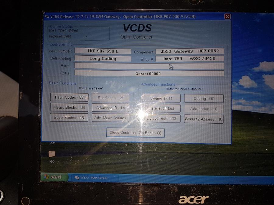

Am cumparat si eu o unitate RNS310 (FD 4311/ HW H20/ SW 0357 )si am montat-o pe masina din semnatura.
Can Gateway este 1K0 907 530L.
Voi avea ceva probleme cu descarcarea bateriei, daca da pot sa fac upgrade de soft?
Multumeesc.
Si acum tot ce trebuie sa mai fac e sa intru in modulul CAN sa debifez radio (56) si sa bifez navigatie (37)?
Scuze de intrebari dar e a 3-a oara cand folosesc VAGCOM si mai ales pentru schimbarea codarii.
