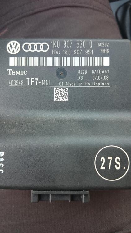

Salut! Detin o Octavia 2 din 2005, 1,9 TDI motor BJB. Am pe ea Stream normal si vreau sa trec la Bolero. Masina are ca dotari Maxidot mare, clima manuala si geamuri electrice fata.
Cod Bolero: 1Z0035156G (din 2011)
Ce CANBUS sa pun? Am gasit: 1K0907530L, 1K0907530Q, 7N0907530N. Ultimul este si cel mai scump. Sunt bune astea gasite de mine ca sa nu mai termine bateria? Nu stiu ce CAN am eu pe masina dar prefer sa il schimb. De asemenea gasesc pe cineva sa imi faca codarea in Timisoara?
Toate sunt compatibile si vor rezolva problema ta.
hendrea_catalin
Multumesc de raspuns! Va tin la curent dupa ce le montez, eventual pun si niste poze.
hendrea_catalin
Pana la urma am aflat si codul modulului meu: 1K0 907 530F. Am comandat si adaptorul de antena, modul mai caut, poate gasesc in Timisoara. Pret aproximativ 150 lei costa cel cu L sau Q in coada.
DA.F-ul face probleme..
Se face update sau se inlocuieste..
Modificat de spido

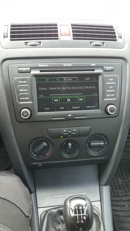

Am reusit sa montez bolero-ul pe masina de proba momentan, fara modulul Gateway. Problema e ca desi am cumparat adaptorul de antena, receptia radio e destul de slaba comparativ cu Stream-ul pe care l-am avut. Si calitatea sunetului a scazut... volumul e mai slab, difuzoarele baraie usor cand e mai mult bass in melodii. La Stream nu am avut aceste probleme, calitatea audio fiind foarte buna. Sa fie ceva problema la Bolero? Se rezolva dupa inlocuirea si codarea Can-ului? Sa i-au in considerare un update de difuzoare? Salivez de ceva vreme dupa niste difuzoare de la Hertz...
Nu are treaba can gateway cu sunetul - calitatea acestuia.
In mod normal, unitatile/boxele OEM se aud acceptabil.
Mai departe - legat de achizitia altor difuzoare - aici depinde de ce iti doresti tu, calitate, etc
hendrea_catalin
Am reusit sa montez tot pe masina cu tot cu codare Gateway. In privinta sunetului, problema s-a rezolvat. Unitatea a fost setata pentru Sound System.
Costuri: Bolero - 650 lei, modul Gateway - 100 lei, adaptor antena - 75 lei, codare - 100 lei.
Cand scot cheia din contact dupa oprirea masinii, din Bolero se mai aude un usor bazait, care se opreste dupa cateva secunde. De asemenea cand deschid masina se aude iar + mecanismul de cd-uri amesteca subtil ceva acolo. E normal?
Stau acum ca pe ace si sper sa nu am probleme cu descarcarea bateriei.
