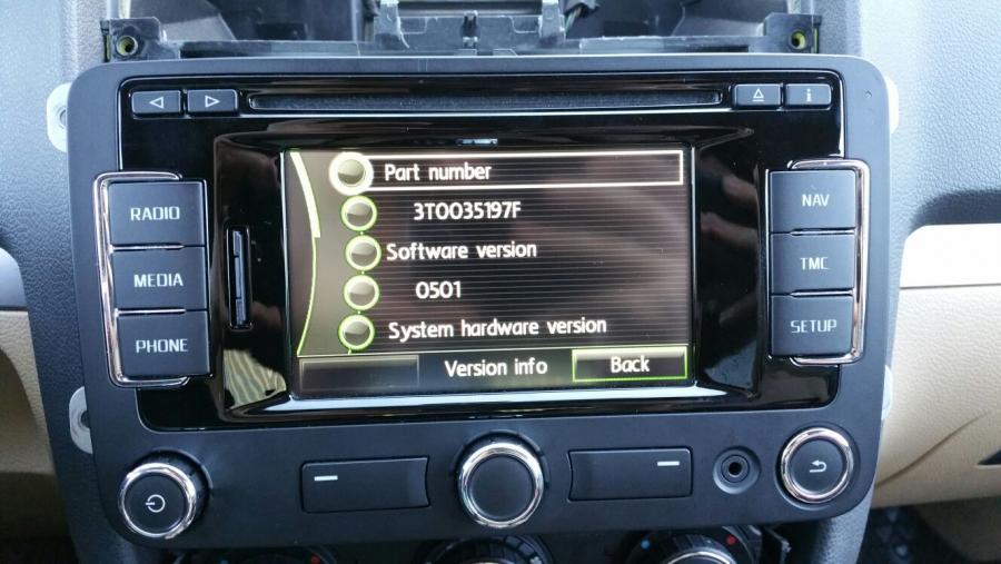

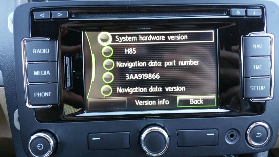

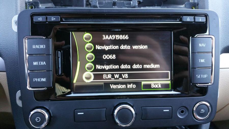

Salut, am achizitona o navigatie RNS 315 care a a fost montata din fabrica pe o Skoda Octavia 2FL din 2013. Eu detin un Golf 5 din 2005, am atasat o poza cu modulul CAN pe care il are masina si informatiile navigatiei din "meniul ascuns",. Este posibil sa ii fac upgrade la gateway sau trebuie schimbat modulul? Mentionez ca am nevoi de ajutorul vostru deoarce consuma bateria.Va multumesc!
Poate fi facut update la modulul tau dar va rezolva strict problema consumului.
Din pacate nu vei putea accesa cu acest modul can RNS-ul ptr a face codarile necesare.Ptr a-l accesa trebuie inlocuit can-ul cu unul generatie mai noua.
ai can 1k0 907 530E sw 0110 si se face update la 1K0 907 530K sw 0178

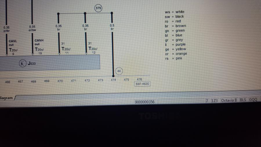

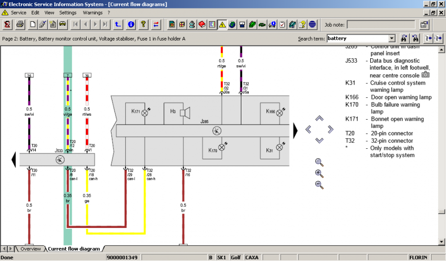

Baterry regulator error se scoate prin scoaterea pinului din t20/pin 12 /fir maro -batery regulator lin monitoring si dezactivare din can 19.
Bifeaza imobilizatorul fara probleme.
F l o r i n
pin-ul 12 din T20 al can gateway ?
Alexu... verifica diagramele - nu are cum sa fie acel fir, la anul sau, motorizarea, etc - Acesta conexiune exista numai la masinile cu battery regulator
Gasisem pe vortex..parca.
E de incercat,verificat..nu am experimentat inca...masina merge f probleme si cu acea eroare.
F l o r i n
pai e bine sa verificam, inainte sa ii punem la demontat....zic....:P
Nu, nu exista acea conexiune, la masinile mai vechi - la cele cu Battery regulator - exista .
Nu ai ce sa verifici/incerci, nu exista - verifica in Elsa.
Vad ca este t20/12 brown..
F l o r i n
brown - clema 31 - este o masa, nu lin, la O2-ul lui
  On 04.05.2017 at 4:45, spido a scris:
Expand
Uite la care apare firul de lin - numai la cele cu start-stop
