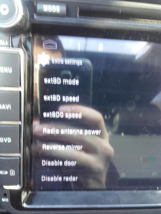

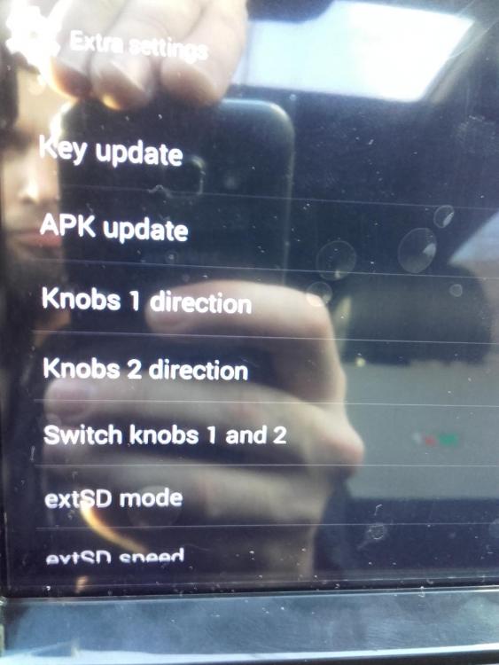

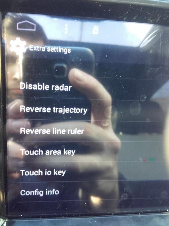

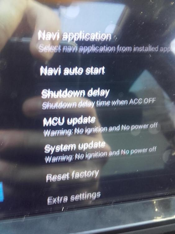

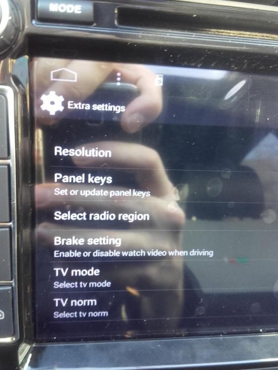

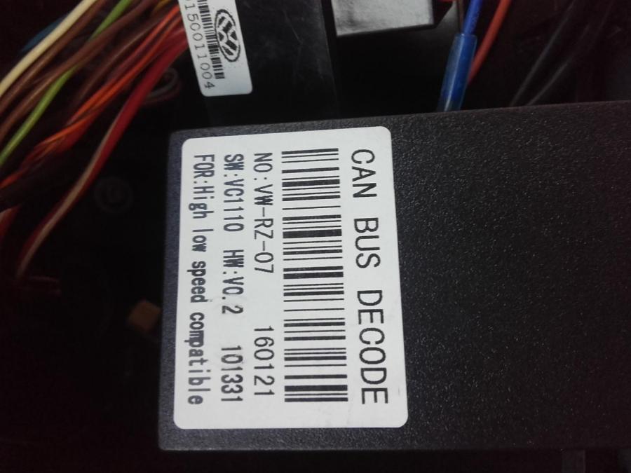

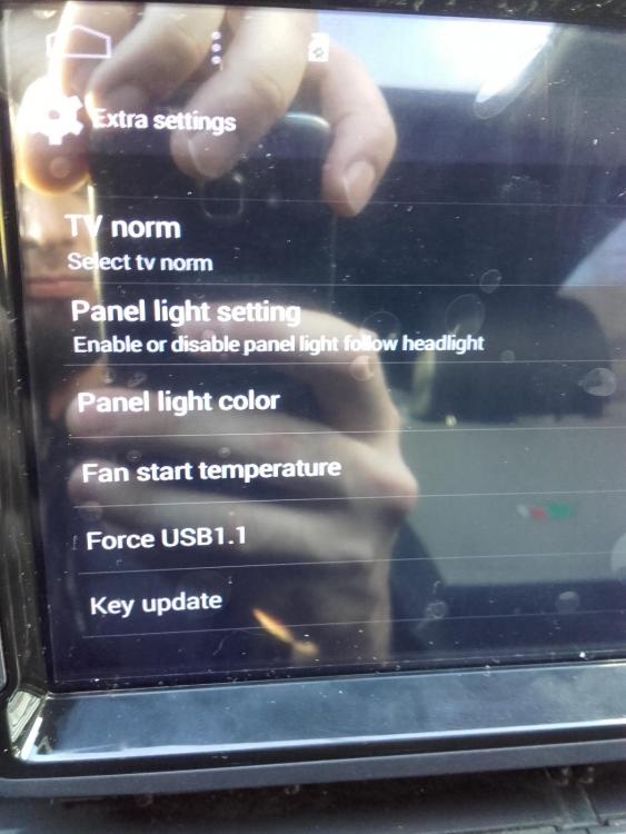

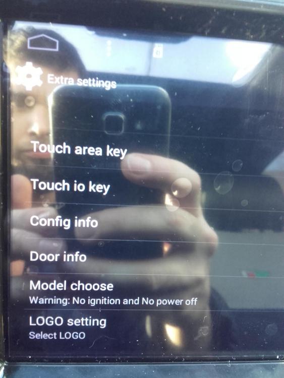

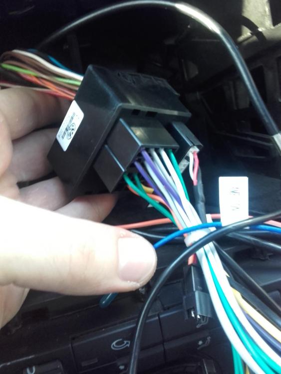

Salut pun pozele cu conectorul si cu meniul Extra functions:
Imi pare rau pentru calitate si marimea pozelor dar sunt la munca si nu le puteam micsora :D
Am rezolvat problema cu opritul navigatiei cand se scoate cheia din contact ( era un conector care mi s-a parut mie ca era desfacut si l-am conectat....dar trebuie sa fie desfacut daca folosesc CAN ).
Expand
Te referi cumva la conectorul din foto nr. 3 (urmatoarea dupa cea cu can-ul) in are intra un fir rosu si unul portocaliu (ACC si ILL) cumva ? Nu ai problem cu descarcarea bateriei ?
update de can pt a evita descarcarea bateriei se face doar pt unitati originale. Pt alte tipuri de unitati ( clone) se face modificare la fire
Salut! Pentru a nu descarca bateria nu trebuie legat firul rosu de la ACC.
pai trebuie legat ACC la un plus dupa contact.  In felul asta unitatea se opreste cand scoti cheia din contact. Asta e singura masura ce se poate lua pentru a evita descarcarea bateriei la unitati China
Sau nu il mai legi deloc si stingerea o ia de pe can-ul masinii
daca respectiva unitate stie sa ia informatia de pe CAN. Eu nu am intalnit sa stie. poate astea mai noi.... dar trebuie studiat
F l o r i n
cele mai ok - sau mai toate noi - stiu sa culeaga aceasta informatie de pe can - si iluminarea, etc - au functii similare cu cele OEM.
Expand
Da in poza 3 se vede un conector mic cu 2 fire portocaliu si rosu, la mine ala a trebuit deconectat si se opreste cand scot cheia din contact, lumina se aprinde cand aprind farurile.
A mea a stat o noapte pornita si nu mi-a omorat bateria..... acum nu stiu ce sa zic, dupa ce am am rezolvat si cu pornit / oprit cand scot cheia nu am observat nimic. La mine problema e ca nu am reusit sa rezolv cu comanda catre sound system pe can - am anulat sound system-ul, dupa care a inceput distractia cu filtre pentru difuzoare - schimbat difuzoare (erau stricate unele) , urmeaza si un subwoofer. Am fost surprins oarecum de sunetul curat, clar al unitatii chinezesti !

Multumesc de raspuns. Da , era vorba de conetorul din foto 3, cel de ACC si ILL. Eu l-am lasat conectat.
