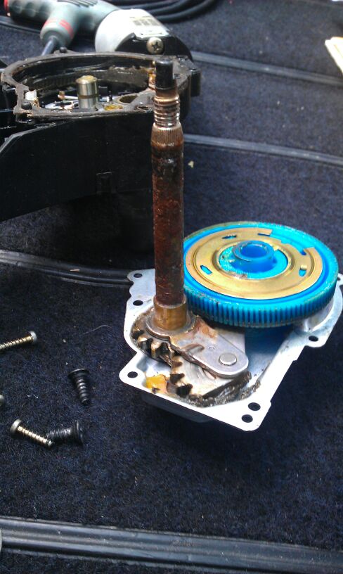

Am demontat pt a preveni blocarea si pt ca avea un inceput de rotatie cand stergeam.
Sent from my HTC using Tapatalk.
Am re-asamblat motorasul dupa ce am curatat tot si gresat angrenajele.
Mi-a dat putin de furca rotorul care nu vroia sa intre la loc dar l-am convins.
Am curatat axul si am dat un strat de vopsea (era corodat dupa cum se vede in poza) si am umplut cu vaselina interiorul (unde vine teava de apa) si exteriorul (sa elimin sansele de a mai fi umezeala).
Ramane sa pun duza la loc si sa montez motorul si stergatorul;dar cred ca las pe maine la lumina.

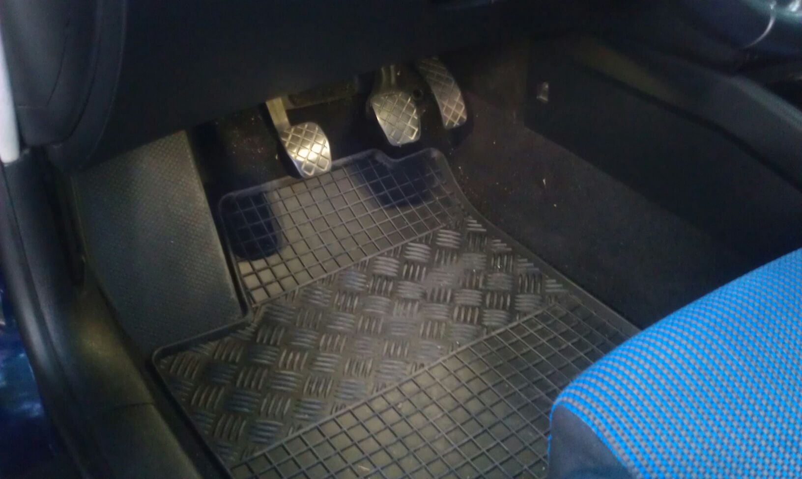

Cand stai in masina si astepti pe cineva,te plictisesti... Asa ca iata niste poze de plictiseala :)
nota 10 poze si e de inteles cat de tare te-ai plictisit :icon_cheesygrin: eu cand ma plictisesc asteptand pe cineva scot presurile si le "scutur" de nisip sau ce au :lol: Imi place mult playerul si luminile de la pedale!!!!!

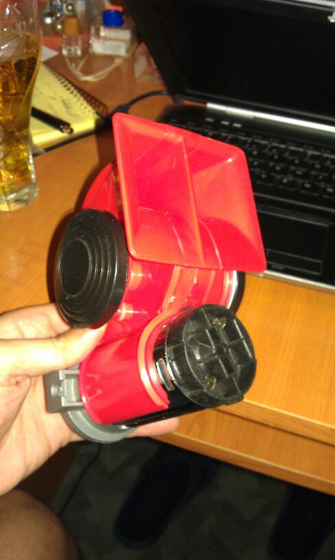

Azi am demontat cate ceva si am verificat claxonul; se auzea foarte soft :)
Doar un claxon functioneaza,celalalt e mort. Vreu sa inlocuiesc fie cu unul bitonal Hella fie cu o goarna cu mini-compresor ce o am prin casa.
