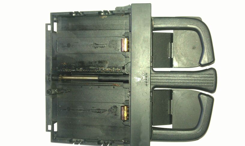

Astazi am desfacut suportul de pahare (fata si spate) si le-am uns. Se miscau putin mai greu si ma deranja.
Sunt niste piese frumos gandite...miscarea,modul cum pliaza...nota 10 nemtilor!
Fata de majoritatea masinilor noi care au 2 gauri pe post de suport de pahare/scrumiera, astea pot fi mici "opere de arta".

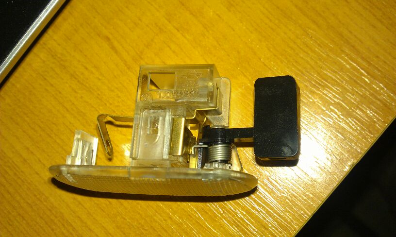

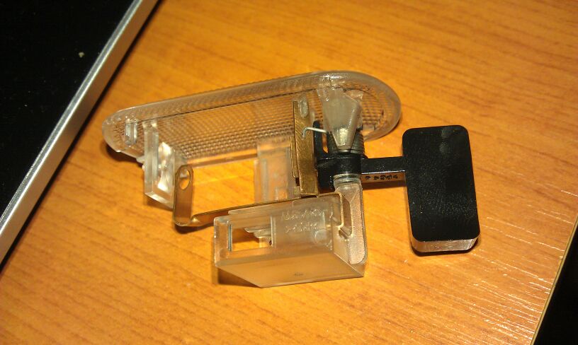

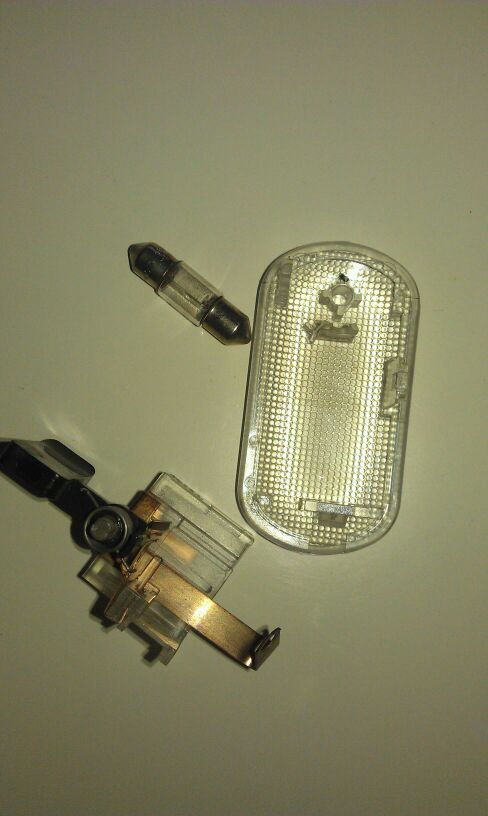

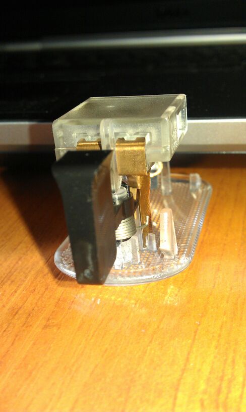

In dorinta de a pune LED si in torpedou,m-am chinuit sa scot lampa de acolo;citisem ca se scoate greu si se rupe usor... Eu nu am rupt-o dar am dereglat acel arc si acum incerc sa imi dau seama cum sa il pun inapoi...
Arcul inchide circuitul electeic,alimentand becul? Sau acel piciorus apropie cele 2 lamele?
Curent exista pe mufa cand e motorul pornit sau cand e pozitia pusa sau este permanent?

Ai curent pe lampa din torpedou doar cand ai pozitia aprinsa. uite cum pica lampa aia la octavia. http://www.skodaoctavia.cz/clanek/led-osvetleni-schranky-spolujezdce

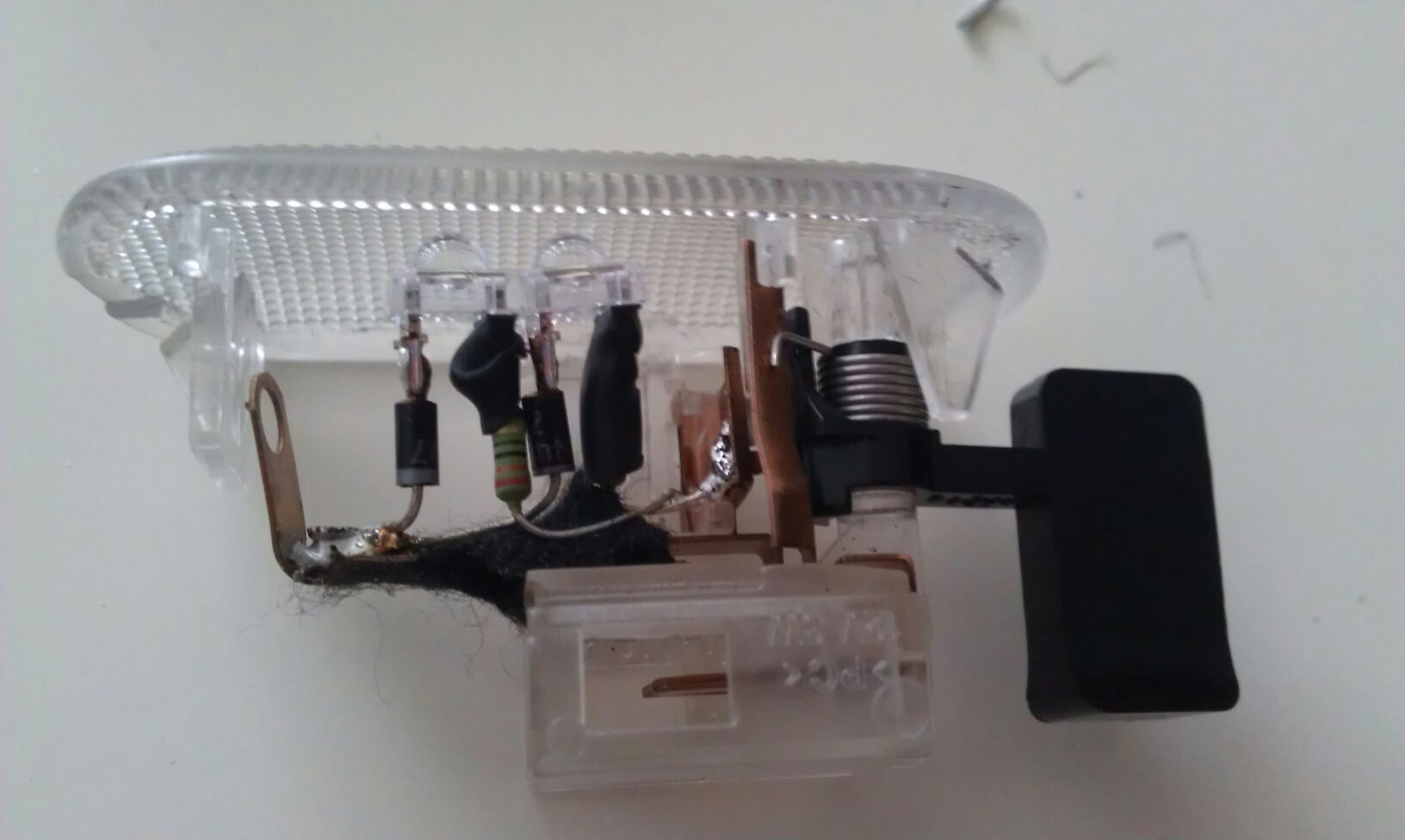

Eu am pus 3 leduri in acea lampa si am mai cumparat una de cielo de portbagaj si in aia am mai pus inca 6 pe partea cealalta a torpedoului, sau pui o banda cu leduri!
La ala de pe spate tot asa de mult ca mine te-ai chinuit sa-l bagi la loc? Ca la mine atingea plasticul ala din fata in partea de jos si nu puteam sa-l bag de tot. Daca il fortam, intra, da' nu mai reusea arcul sa-l impinga afara.
Pana la urma i-am mai ridicat plasticul ala din fata, am mai apasat de el prin gaura de la suportul unde trebuia sa fie cotiera si vad ca merge. :D

Robotelu inca nu am montat la loc. La demontare am scos scrumiera sa pot debloca acele urechiuse. Intr-adevar intra mai greu deoarece se loveste in sezutul banchetei dar merge pacalita.

Am studiat pozele si de aici . Tot degeaba,pana am citit ca ARCUL TREBUIE TENSIONAT in jurul axului... off!
Arcul face contact electric; sper sa nu am probleme cand incerc sa montez la loc lampa (prin gaura din torpedou; nu as vrea sa demontez torpedoul). Pana atunci caut LED.

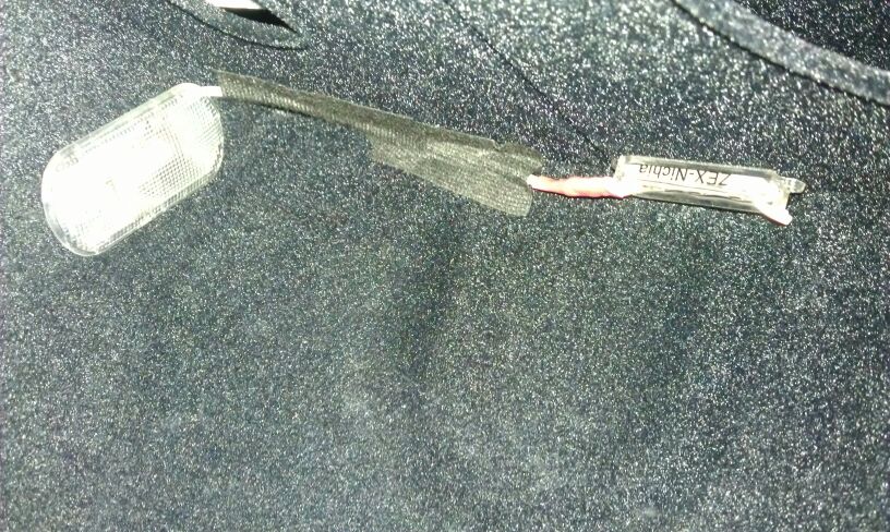

Am rezolvat si cu lumina in torpedou: am pus 2 Led in lampa (ramase din plafoniera) si un modul cu 3 smd pe tavan.
Lumina din lampa e multumitoare dar aveam si modulul pregatit si am zis sa nu il dau jos.
Nu este foarte elegant pus dar daca nu bagi capul in torpedou nu se observa nimic.
Astept sa vina seara sa vad exact rezultatul...
Acum pot sa spun ca am iluminat interior cu LED (desi a mai ramas la bricheta becul vechi... :) probabil nu scapa nici el! )

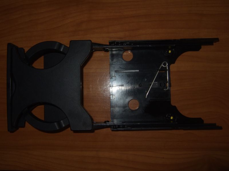

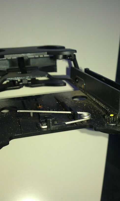

am cumparat si eu un suport de pahare spate, l-am curatat si gresat cu putin ulei insa tot nu iese complet ci doar vreo 2 cm
are vreun arc lipsa sau asa trebuie sa functioneze?
post-67184-0-49803700-1334672350_thumb.j
Asa functioneaza!
Pai iese cat il impinge arcul din imagine,dupa aia trebuie tras cu mana. nu e ca cel din fata sa iasa de tot afara singur.
Uleiul se prelinge,niste vaselina e mai buna.
si cum scot capacul ala de sub scrumiera ca sa-l montez?
e suficient sa-l imping in locas sau trebuie sa-l fixez cu lamelele alea din tabla?
