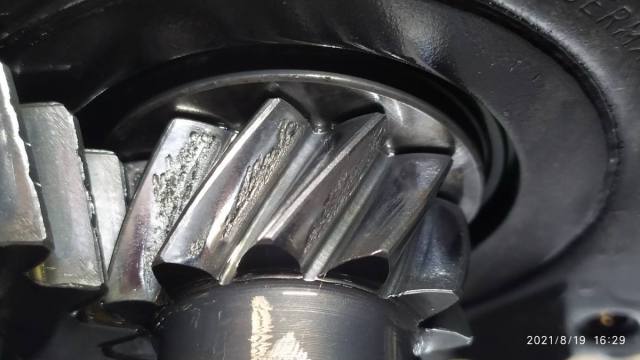

Acum revenind la subiect, la zgomotele suspecte din cutie, am o postare anterioara in care am aratat ce a fost defect si ce am schimbat in cutia de viteze in 2014 la aproape 73.000 Km. Din pacate, in acest moment sunt cu masina franjuri, cu cutia data jos si desfacuta si cu alte bube in cutie, nu in cap! Deci, zgomotele la fel ca data anterioara. Acum pot spune, cu siguranta, ca la Polo, in momentul in care apesi ambreiajul si dispare zgomotul, acesta reaparand cand dai drumul la ambreiaj, combinat cu amplificarea zgomotului cand apesi pedala de frana (nu-mi explic legatura, dar asa se intampla; la fel a fost si data trecuta) si disparand si cand o turezi foarte usor, atunci e ceva in cutia de viteze.

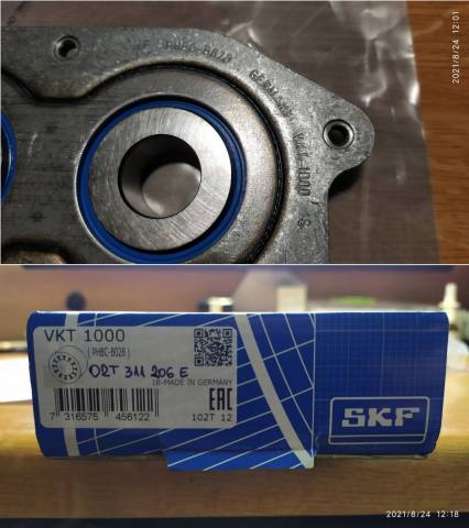

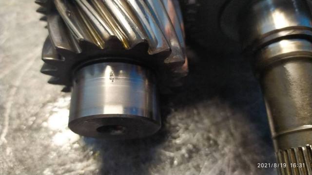

Eu traind si simtind aceste zgomote si data trecuta, am fost sigur ca au cedat din nou rulmentii de tip ochelar, cei cu codul 02T 311 206 E (mai nou sunt H si J, dar e acelasi lucru). Sunt doi rulmenti incastrati intr-o montura metalica. Ce bine era daca erau tot acei rulmenti defecti. M-ar fi costat mult mai putin. Mecanicul, pentru a putea verifica daca sunt sau nu uzati acei rulmenti a trebuit sa decapsuleze rulmentii, operatiune ce implica inlocuirea acestora, indiferent de starea lor, dar altfel nu ai cum sa verifici, pentru ca bilele nu se vad altfel. Acestia fiind buni in urma constatarii s-a trecut la inspectarea celorlalte elemente.

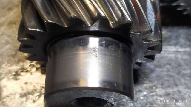

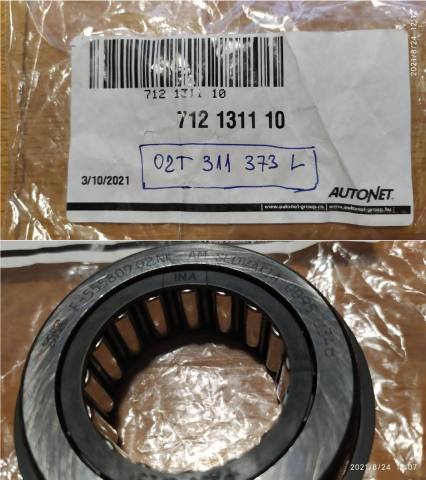

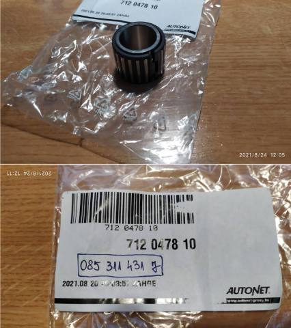

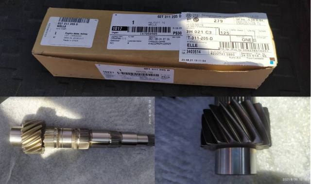

S-au descoperit alti doi rulmenti care trebuie inlocuiti, unul cu codul 085 311 431 J (INA 712 0478 10; este acelasi rulment si in cutie), iar celalalt 02T 311 373L (INA 712 1311 10) si cel mai rau si cel mai scump, axele din cutie. Axul principal, care dupa programul grupului VAG, ETKA, se numeste arbore cutie, in denumirile folosite de unii mecanici mai apare ca tren mobil, sau pinion de atac (pinionul de atac fiind pe acest ax). Are codul 02T 311 103 AD si nu poate fi cumparat decat ca piesa originala OE. Costa in jur de 1640 Lei la reprezentanta. Acesta prezenta uzura serioasa pe o parte din dintii pinionului de atac. Axul secundar, care dupa programul grupului VAG, ETKA, se numeste arbore antrenat, sau tren fix in denumirile folosite uneori, prezenta cimentajul sarit chiar in portiunea pe care venea un rulment, axul avand rol de camasa interioara a rulmentului respectiv, rulment care vine introdus pe ax si cu tot cu ax intr-un capat al cutiei intr-un locas special destinat acestuia. Acesta are codul 02T 311 205 D si la fel nu poate fi achizitionat decat ca OE si costa in jur de 1790 Lei la reprezentanta. Eu m-am invartit de un discount serios la ele si le-am comandat, altfel ma indreptam cu siguranta catre o cutie de viteze SH cu toate riscurile pe care le implica achizitionarea acesteia. Deja cei doi rulmenti precum si cel de tip ochelar mi-au venit. Momentan sunt in asteptarea axelor pentru a putea repara si remonta cutia pe masina. Voi incerca sa pun cateva poze cu axele din cutie si rulmentii noi, apoi daca-mi permite aplicatia voi adauga poze cu axele noi. Daca nu-mi permite adaugarea altor poze,  voi mai posta inca o data doar pozele cu toate piesele.

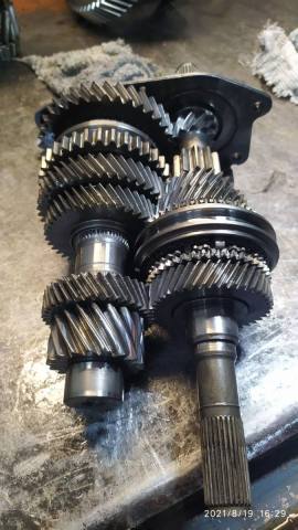

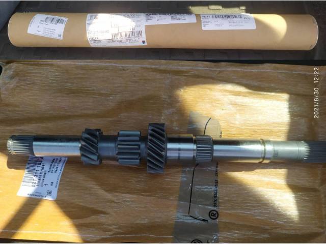

Astazi, am ridicat si axele din cutia de viteze. Astept cu nerabdare repararea cutiei si montarea acesteia pe masina.
Innebunesc! Am inlocuit axele, piese foarte scumpe si cei 3 rulmenti prezentati mai sus si masina are acelasi zgomot enervant si care ma seaca. Adica am bagat o gramada de bani, nu pot spune degeaba pentru ca am inlocuit doua axe cu defecte si 3 rulmenti, dar masina are aceeasi problema, acelasi zgomot. Nu s-a rezolvat cauza principala. Tare mi-e frica sa nu se fi avut in vedere daca nu cumva s-a macinat si carcasa in locasul in care intra rulmentul cu tot cu ax. Nu stiu ce sa zic. Cand dau drumul la ambreiaj face ca toti dracii, dupa mine, pentru ca inainte nu avea aceste zgomote. (Nu inainte de a duce masina la mecanic, ci inainte de a apare aceste zgomote, ca pentru zgomotole astea am dus-o, convins fiind ca sunt rulmentii din cutie. Acelasi zgomot il avea si inainte de prina reparatie.) Dupa altii, ar trebui sa dau radioul mai tare sa nu mai aud acel zgomot. Zic ca nu e o rezolvare sa dai radioul mai tare. Sunt fiert si nici nu stiu ce decizie sa mai iau dupa ce am dat o palarie de bani pentru lucrarea asta.
