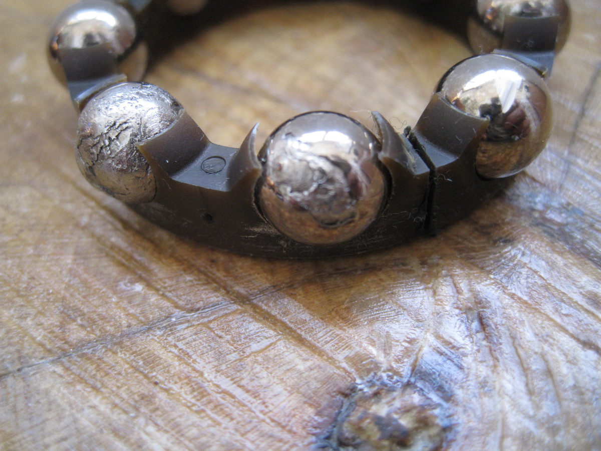

Pana la urma am ales sa merg langa Cluj, sau mai precis langa Campia Turzii, de unde am plecat, spre bucuria mea, usurat numai de problema, nu si de bani. Am nimerit la un tip foarte de treaba, cu un laborator foarte bine pus la punct si care intr-o zi a pus pe picioare doua masini, a mea si inaintea mea un Golf 5 din Bucuresti (in contextul in care eu eram programat de fapt a doua zi). La ora 14:30 s-a apucat de masina mea si la 20:30 am plecat de acolo. Jos palaria pentru astfel de oameni. Si nu a fost nici scump.
Rulmentii de la a cincea erau varza, in sensul ca bilele erau macinate la suprafata (voi spala piesele astazi si voi posta poze ca sa va dati seama). Din cauza acestei coroziuni, sau cum s-o numesc, cred ca s-au creat forte de frecare suplimentare care implicit au dus la o crestere de temperatura in acei rulmenti ceea ce a dus la cimentarea lor pe axe (sunt doi rulmenti pereche, asa numitii rulmenti ochelari care sunt asezati intr-o montura metalica si acea montura prin rulmentii din ea sta pe ambele axe din cutie), de nu au putut fi scosi nici cu presa hidraulica de 35 de tone forta. Din pacate a trebuit pus flexul pe ei. Spun din pacate pentru ca nu e recomandat. Trebuie sa ai mana fina si scule de prindere serioase. Dar cum toate astea au existat in laboratorul respectiv, pana la urma am rasuflat usurat.
Apoi rulmentii de la grup erau afumati serios, dar mi s-a spus ca inca mai mergeau, iar ceilalti doi care erau prinsi in carcasa cutiei erau buni, dar daca s-a desfacut tot si s-au schimbat 4 rulmenti, am preferat sa-i schimb si pe cei doi care erau buni. Toti rulmentii originali din cutia de viteze si aia defecti si aia buni mi-au fost restituiti.
In fine, in aceeasi lucrare, de aceeasi bani mi-a schimbat si kit-ul de ambreiaj (la solicitarea mea, pentru ca oricum s-a desfacut pe acolo), la care rulmentul de presiune a fost singurul care era bun, in rest discul de ambreiaj si placa de presiune, la limita as putea spune, dar mai duceau si alea.
Cam asta a fost experienta mea langa Campia Turzii, cu reparatia cutiei de viteze, locatie preferata impotriva mesterilor din Constanta, unde de exemplu la un service nu stiau nici sa caute un rulment dupa cod, cu soft-ul in fata cu schema cutiei s.a.m.d. Si cand vezi tot felul de lucruri si tot felul de preturi care mai de care mai umflate, iti cam piere cheful sa iti dai masina pe mana lor. De diferenta de pret am alimentat cu motorina si am admirat frumusetile patriei. Pericolele ar fi fost sa-mi crape cutia pe drum, risc asumat de altfel, sau sa nimeresc in mijlocul manifestatiilor de la Targu-Mures de care habar nu aveam (am tot vazut eu pe drum numai 4x4 din alea smechere cu numere de MAI si cu girofar, dar nu am realizat ca se intampla ceva).
Cam atat. Numai bine si voi reveni cu poze. Putina rabdare!

Rulmentii sunt urmatorii:
1) SKF VKT 1000 (sau 02T 311 206 E). I-am gasit pe net la 206 Lei.
2) INA / F-232349 (sau 02T 311 375 E). I-am gasit la 62 Lei.
3) INA / F-555806 (sau 02T 311 373 D). I-am gasit la 62 Lei.
4) SKF LM 29749/710/Q (sau 263 G). I-am gasit la 72.9 Lei.
5) SKF BT1B 328612 C/QCL7C (sau 318 J). I-am gasit la 18 Euro, nu stiu daca cu TVA sau fara. Ar fi 80.10 Lei sau 99.33 Lei.
La punctul 1) e de fapt acea montura metalica care are incastrati in ea doi rulmenti, respectiv rulmentii de la a cincea.
