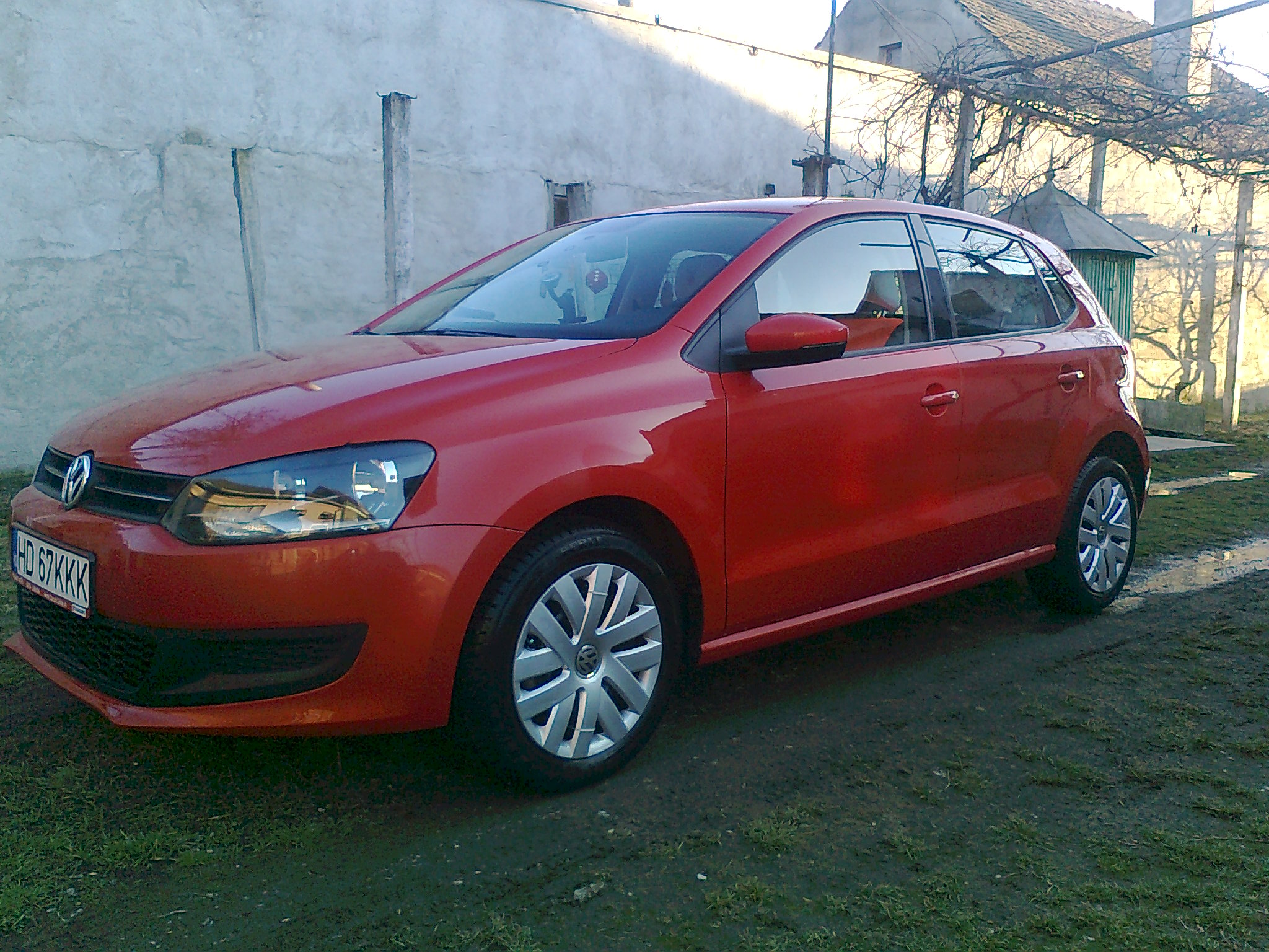

salut,as dori sa particip si eu la discutiile voastre,am si eu un polo 6 R,si as dori sa va adresez si eu o intrebare,cand depaseam viteza de 70 km/h mi se blocau automat usile,iar acum de ceva vreme nu se mai intampla.Sa fie din cauza ca am blocat usile din di spate,care nu mai pot fi deschise decat de afara.post-83931-0-65018400-1296407657_thumb.j
Sigur, motivul nu este blocarea deschiderii din interior a usilor din spate.
Mergi la dealer sa-ti reactiveze setarea de inchidere automata a usilor la o viteza > 15 (sau ceva pe-acolo) km/h.
