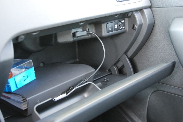

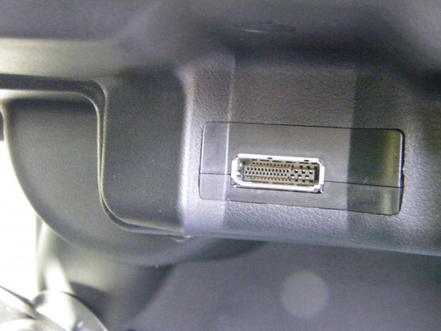

@Dun: Am gasit si poze cu interfata si adaptorul Media-In (pe care eu din pacate nu le posed):

Multumesc mult.
Sper ca se inchide usa torpedoului cu cablul ala conectat.
Oare acest subansamblu se monteaza prin decuparea in cutia torpedoului a spatiului necesar amplasarii acelui conector? Sau de ce o arata atat de neregulat marginea inconjuratoare? Si ... oare, cel care a proiectat cablul de interfata statea intors invers cand l-a gandit sa plece catre dreapta ? Dupa cum arata in pozele alea mi s-ar fi parut mai normal sa iasa catre stanga, sau in jos ...

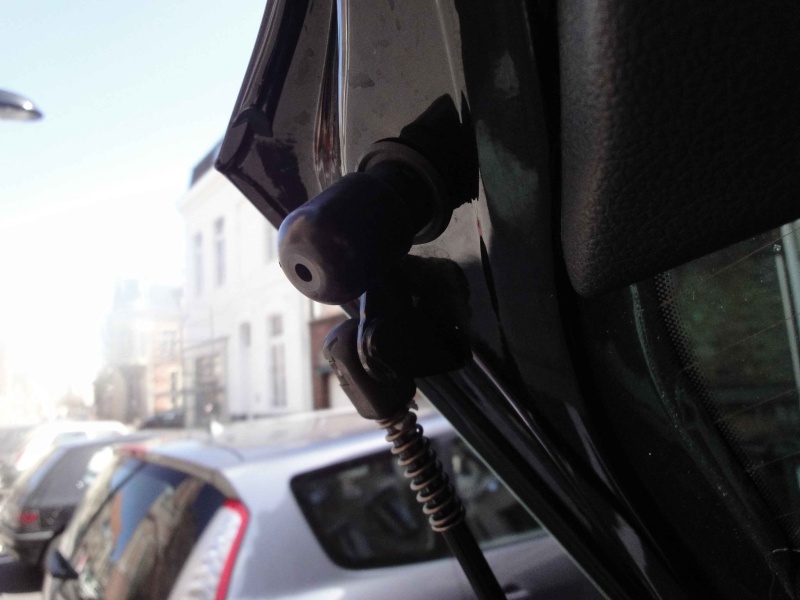

Exista deja un topic similar pentru Golf6, aici. Eu nu am incercat, insa din cate m-am documentat pe forumurile externe, sunt 2 variante posibile:
-varianta ieftina, constand in inlocuirea telescoapelor haionului (325 Nm, 526mm lungime, 204mm cursa) cu telescoape de la Seat Toledo, cod 1L0827550A (530Nm ,515mm lungime ,220mm cursa), deci cu forta de deschidere mai mare, plus adaugarea unor resorturi de 40mm pe pistonul amortizorului.
Se obtine ceva de genul: photo010s.jpg
Avantaje: cost redus, cca 10 lei arcurile, 200 lei amortizoarele noi (sau mai ieftin, de la dezmembrari)
Dezavantaj: arcurile se slabesc in timp, datorita pozitiei comprimate, cu haionul inchis. De asemenea, amortizoarele pot avea de suferit.

In final se obtine asta:
