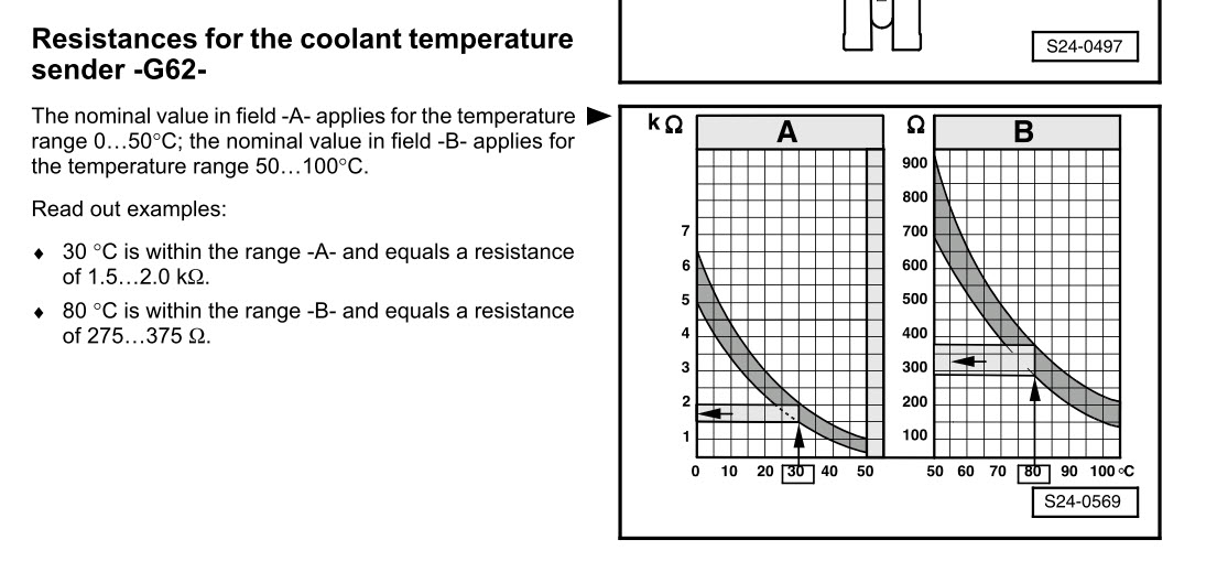

Verifica senzorul de temperatura lichid racire (G62), Asa cum rezulta din figura alaturata la 0 gr.C ar trebui sa ai intre 5 - 6,5 k.post-10189-0-60617100-1355495127_thumb.j

Am verificat temp pe engine si instruments...nu este nici o diferenta de la rece la cald, amandoua arata la fel temp .
Scria undeva -3 ambient temp si oil 1 grad , engine 3 grade , la fel si pe instruments la coolant 3 grade.
Masina sta de la ora 14:00 si la noi sunt undeva la -4 acum. Voi verifica si maine dupa ce sta peste noapte.

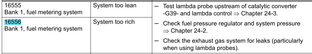

De asemenea am 2 erori pe motor , respectiv cylinder 2 misfire intermitent ( bobina noua beru sub 300 km) si
2 Faults Found:
16686 - Cylinder 2: Misfire Detected
P0302 - 35-10 - - - Intermittent
16556 - Fuel Trim; Bank 1: System Too Rich
P0172 - 35-10 - - - Intermittent

...amandoua arata la fel...
Arata la fel pentru ca amandoua primesc semnal de la acelasi senzor: G62. La Polo 9N 1,2 - exista numai G62 (mufa cu 2fire) . La motoarele care au 2 senzori in acelasi corp: G62 si G2 (mufa cu 4 fire), semnalul de la G62 merge la ECU si cel de la G2 merge la IC cluster.

Pentru erori: post-10189-0-52890500-1357915209_thumb.j si post-10189-0-19172200-1357915229_thumb.j;
Nu stiu de ce este 61.
