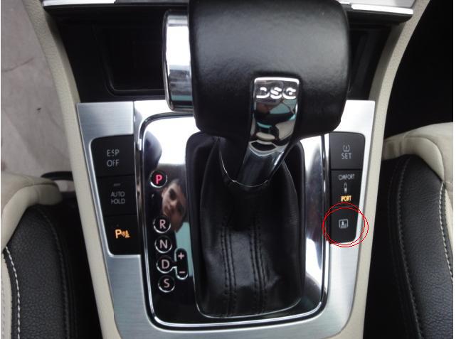

Imi puteti spune ce face butonul incercuit in poza de mai jos? E cumva un switch de ON/OFF pentru Adaptive Cruise Control?? Daca nu e imi puteti spune cum se cupleaza/decupleaza acel ACC?? Din maneta de tempomat??
Multumesc !!

Este perdeaua de la luneta. ACC-ul se activeaza din maneta de semnalizare sau BC, si merge doar cu CC-ul pornit.
Modificat de CristianMarin
ACC-ul este activat odata cu Tempomatul. Practic, odata ce ai optiunea de ACC, nu mai ai doar simplul tempomat, ci unul care se adapteaza in functie de viteza celui din fata. Nu are maneta/buton separat. Cand setezi viteza pe tempomant, automat este activ si ACC-ul. Ca optiune suplimentara, pe care o are doar ACC-ul, pe maneta de tempomat, in partea superioara, este o rotita prin care se regleaza distanta fata de vehiculul din fata, intre 50 - 250 m, daca tin bine minte...
Atentie (!): A nu se confunda ACC cu Front Assist; sunt lucruri diferite. Cel de-al doilea se activeaza din BC, in meniul de Assist-uri.
Front assist este componenta care transforma CC in ACC. Este vorba de radarul frontal care mentine distanta fata de masina din fata. Din maneta se activeaza cu un click toate functiile de assist instalate (front assist, lane change assist, etc). Reglarea distantei este alta comanda si se face intr-adevar de pe maneta de tempomat cu un "buton" similar cu cel de reglare a sensibilitatii senzorului de ploaie.
