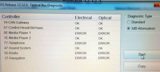

Salut, detin un A6 C6 cu mmi 2g basic (cel rosu)  si de aproximativ 2 saptamani sistemul audio nu mai functioneaza normal, se intrerupe 1-2 secunde apoi iara merge cateva secune si tot asa, fie pe radio sau pe cd. Am facut pana acum teste peste teste, am fost la un baiat aici in timisoara care nici el nu a reusit sa-i dea de cap. Din testele pe fibra optica apar erori pe unitatea de navi care are si modulul de radio incorporat in ea, am schimbat-o si pe aia + scos CP dar degeaba, problema persista si erorile pe fibra sunt aceleasi. Va rog daca ma puteti ajuta in depistarea problemei sau ce as mai putea face. Las si o poza sa se vada exact ? Multumesc !

Ar ajuta sa faci o scanare cu vcds si sa postezi erorile cum apar.
adyasu masina are modul de telefon? daca da incearca sa-l anulezi cu un bypass pana identifici problema.

Nu are nicio eroare, doar la scan pe fibra apar acele erori
terrabyt, da are telefon, in cotiera, dar modulul de telefon nu stiu unde se afla....cumva sub pres la sofer ?
Modificat de adyasu
Da, sub mocehta la sofer, cum e confort la b5.5 tau. Pt fibra optica este un bypass sau desfaci mufa si le pui cap in cap pana testezi.

Gata baieti am rezolvat problema, modulul de telefon era problema. Am cumparat un bypass pentru fibra si ma bucur din nou de muzica ? ms mult baieti ???
