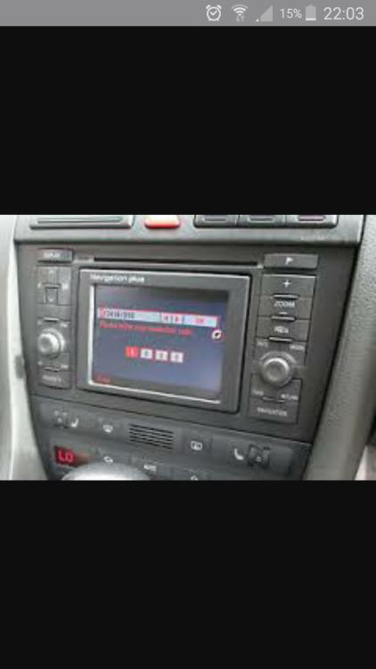

Salutare! De curand m-am facut proprietar pe un Audi A6 4B din 2004 si ne avand cunostinte suficiente despre sistemul de navigatie nu ma descurc cu el.Cineva care se pricepe daca mi-ar da niste sfaturi legat de acest subiect ,as multumi frumos. As dori sa stiu cat mai multe despre aceasta dotare a masinii, ce anume poate sa faca si ce ii lipseste. Atasez si niste poze.
post-163559-0-25457000-1453036497_thumb.
post-163559-0-65639300-1453036497_thumb.
post-163559-0-80345900-1453036497_thumb.

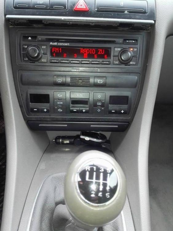

Salutare tuturor. As veni cu o intrebare..  De o saptamana am achizitionat un audi a6 (s6 b4) motor de 1.9 din 2003.. si as vrea sa schimb casetofonul cu un dvd, dar locasul este mic. Intrebarea este ... se poate face vreo modificare ca sa intre un dvd cu gps si mp3 sau unele modele au locasul mai mare. Modelul meu este ca si a colegului Skalari77 (din pacate nu am poze deoarece sunt plecat de 2 zile din oras si abia ma intorc in (4 -5 zile). Iar am gasit un model asemanator ca si a meu dar acesta are in plus butoanele de la scaunele incalzite dar are si un dvd. (A 2 poza este modelul exact ca si a meu)
Edited by 26amg
atasare poza
Link to comment
Share on other sites
Da, se poate face trecearea la 2 Din.
Link to comment
