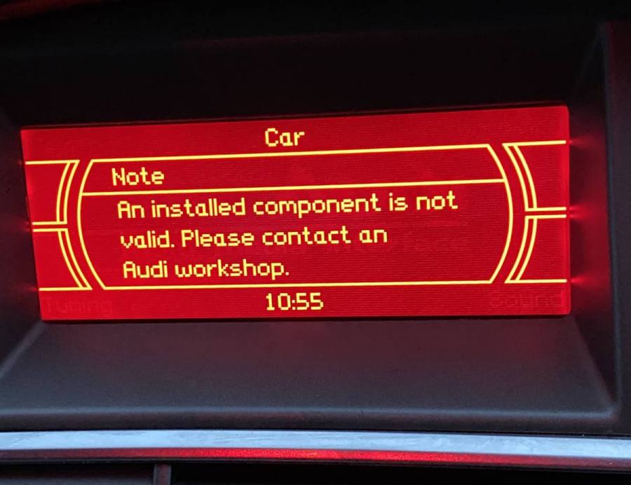

Salut aveai problema o am și eu la un audi a 6 C6 2006 nu im merge MMi-ul de loc îl pornesc sta 2 secunde și se stinge nu merge nimic ,nimic ma poate ajuta cineva va rog cu rezolvarea acestei probleme îmi apare acest mesaj
Da, se face o verificare si se constata care componenta a cedat. Se demonteaza si se verifica daca se poate repara sau necesita inlocuire. La inlocuire trebuie facut component protection,  altfel nu va functiona

Sigur nu poti face tu component protection. Necesita scule dedicate (scumpe) si cunostinte in domeniu, pe care sigur nu le ai....unele le fac offline, altele online.
Verificare - Faci test pe firbra optica, identifici modulul cu probleme, il demontezi, verifici alimentarea, daca este, faci bypass la fibra optica cu o bucla dedicata si vezi daca functioneaza restul circuitului.
Modulul respectiv, desfacut,verificat....dupa caz, reparat....inlocuit. Daca ai cunostinte de electronica avansata, poate aici te descurci.

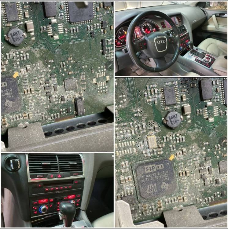

Uite o poza cu un modul radio de Q7 pe care am reusit sa il repar, chiar daca a dat apa in el...
S-a corodat ceva sau a fost suficienta curatarea ?
Daca nu era doar apa ( + praf din apa , pare in imagine ) era mult mai grav ( cazul spalarii de catre gospodine cu Ajax & Co a apartelor electronice )

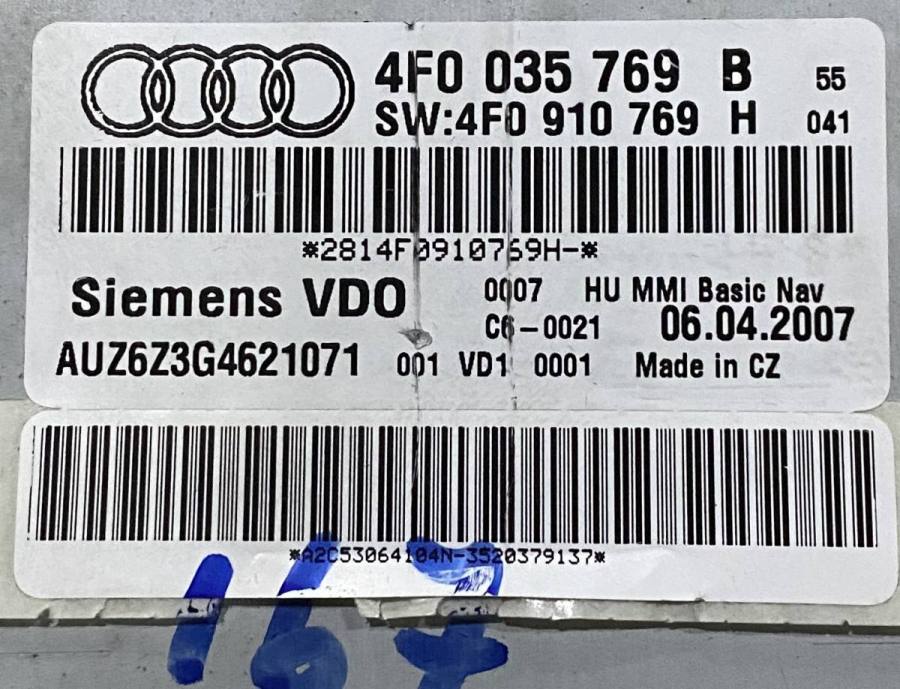

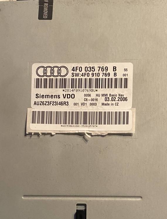

Salut am încercat sa înlocuiesc Navigația cu alta dar in zadar ca pe asta ce am pus-o nici nu o pornește deloc pun poze cu ce am și cu ce am vrut sa înlocuiesc prima poza e originala ei
imageproxy.php?img=&key=a2487f2dcead61f9Asta e a doua
Depinde ce problema ai.....

Nu, nu era apa și praf.... Era o sticla întreaga de parfum, care a corodat din cablaj. Nu era funcțională. Curățat ultrasunete, jos memoriile de pe placa, relipit, refacut cablaj, etc. Nu apare în pozele acestea.
