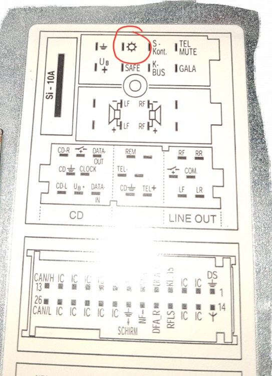

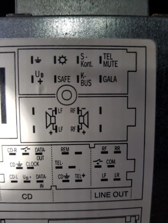

salutare. as aveni cu o intrebare... (am schimbat radioul masini cu un rns-d iar cand am bagat codul pin mi.a scris safty pin not conected... ma.m documentat si am observat din alte discuti ca trebuie sa alimentez pinu safe cu 12+ asa am si facut iar rns-d a mers.. dar problema este ca luminile de la butoane nu se aprind deodata cu cele de la clima.. nu se aprind deloc.. ma.m interesat din discuti si tot asa am vazut ca trebuie sa montez o mufa extra )de unde pot eu sa montez aceea mufa... sacum ar trebui sa o leg? tot cu un fir +12v? este vb de mufa incercuita cu rosu
ala e pin, nu mufa - il iei de la un buton iluminat, fir gri/albastru
multumesc frumos de raspuns florin.

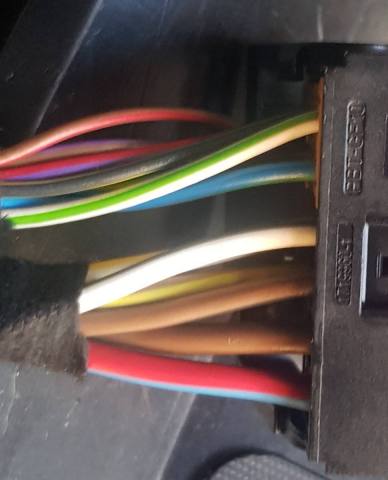

acuma am ajuns acasa si cand sa ma uit la culorile pinurilor am asa....
tel mute- albastru cu maro
gala - alb cu verde
s kont - rosu gros
k bus - verde cu albastru
la safe - am tras plus de langa el

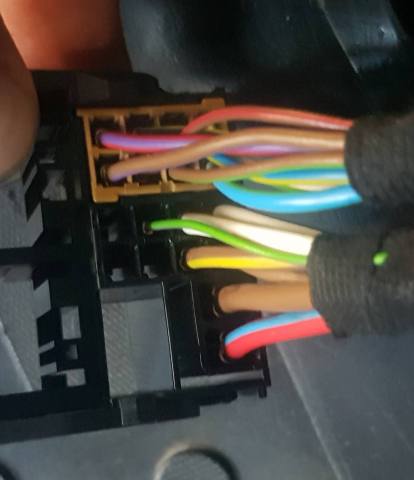

si mai am soarele ala mic care lipseste.. defapt am mentionat....
de unde sa trag fir ca nu am gri cu albastru... multumesc frumos de ajutor
orice buton iluminat, din bord - sau de la butonul de lumini
am reusit.... am legat firu albastru cu gri de la esp... multumesc frumoa de ajutor

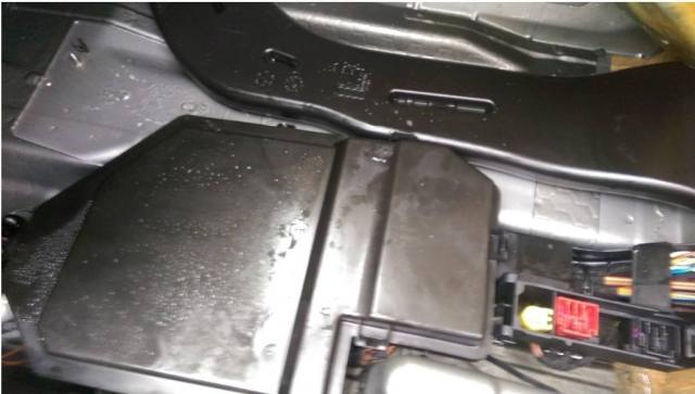

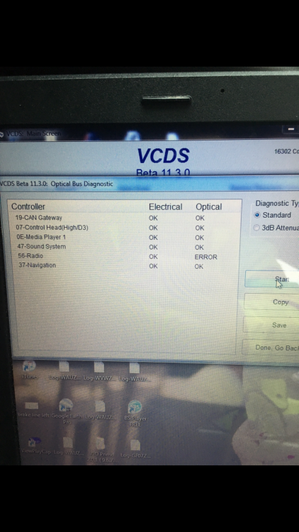

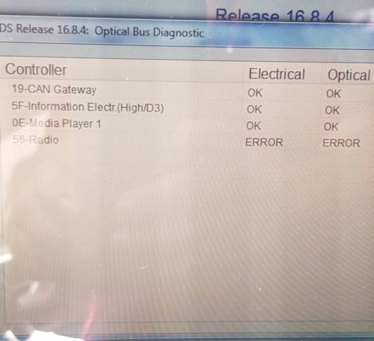

Buna baieti! Am reusit de am inundat modulul radio din porbagaj . Am cumparat modul identic dar nimic. Nici o diferența .stie cineva cum pot sa readuc sistemul la viata?amplificatorul si cs ul de nav nu au fost afectate.
1.diagnoza,test fibra optica, verifica siguranțele
2. Dacă e vb de a6 C6.. Trebuie scos și Component protection
Am facut testul de fibra,toate sunt ok mai putin radio. Si cum trebuie scos component protection? Multumesc
automat - dar nu aceasta este problema - chiar daca nu ai scos CP ul,  trebuia sa treaca testul. Deci, verifica de ce nu l-a trecut
Era si amplificatorul mort defapt. Acum am component protection eroare si nu merg difuzoarele pe partea dreapta.?
