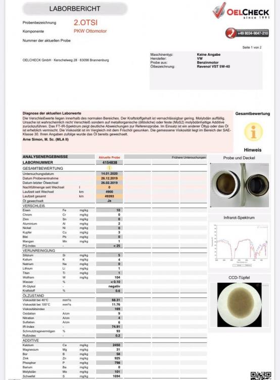

Doar amatorii folosesc termenii de 5 sau 30/40 pentru descierea vascozitatii unui ulei.
Te duci pe google cauti fisa tehnica a unui ulei sau analiza de ulei virgin  (VOA mobil 5w30 ESP spre exemplu).
Apoi te uiti la indicii de vascozitate in mm2/s  la 40 grade C = 64 la 100 grade C =11.72
Apoi te uiti la un ulei 5w40 care are valorile astea diferite la 40/100 grade C.
Un ulei mai subtire dar cu aditivi moderni va proteja mai bine per total, decat un ulei cu formula veche dar gros.
Norma 5w30 impune valorile la 100 grade C intre 10 si 12.5 mm2/s in timp ce 5w40 are deja intre 12-15 mm2/s.
Motorizarile noi, indiferent ca sunt diesel sau benzina contamineaza agresiv uleiul cu combustibil, astfel ca te trezesti cu indice de vascozitate foarte scazut dupa 10-15.000km. La peste 20.000km nici nu te mai incadrezi in norma aia de 5w30 (10-12mm2/s) ci esti sub.
Golf 7 GTI 2.0 TSI cu Ravenol 5w40 VST rulat 6500km. S-a bagat in motor un ulei 5w40 gros (14+ mm2/s la 100C) si a s-a scos un 5w30 gros (11.78 mm2/s la 100C). Daca trendul se mentine contaminarea este asa mare cu benzina ca in 15.000km uleiul scade sub 10mm2/s si e deja 0w20.
