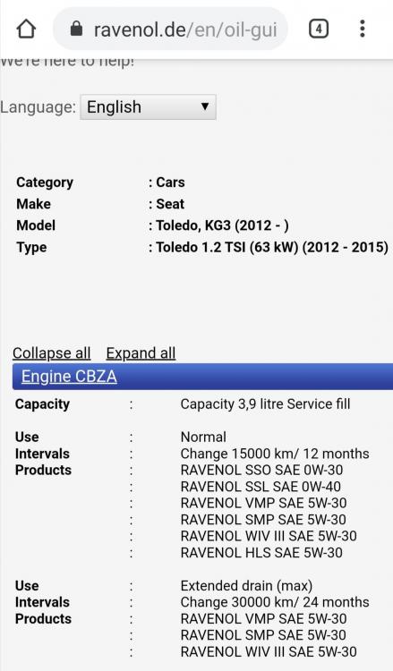

Edit: Pana acum am retinut  Ravenol VMP (USVO ?) 5W30  si  Mobil 1 ESP Formula 5W30.
M-am uitat pe site la Ravenol si pentru modele US cu injectie directa nu recomanda VMP USVO 5W30, ci variante cu SAE (SSO SAE 0W-30,  SSL SAE 0W-40, VMP SAE 5W-30,  SMP SAE 5W-30,  WIV III SAE 5W-30 sau  HLS SAE 5W-30). Mobil in schimb recomanda varianta cunoscuta (Mobil 1 ESP Formula 5W30). Mi-a mai fost recomandat si Liqui Moly Leichtlauf High Tech 5W40.
Modificat de GeorgeTSI
Pa ravenol pe site tot ce am mentionat mai sus se recomanda la motorul meu. CBZA.
Nu conteaza ce spune producatorul uleiului ( ca ei recomanda, ca sugereaza ... e apa de ploaie, trebuie doar ceva ce respecta normele cerute de producator); conteaza doar ce spune producatorul motorului . Iti iei ulei ce respecta norma ceruta de producator. Pentru 1.8/2.0 gen 3 ( rev "A") ai 502.00 pentru schimb la maxim 1 an sau 15000km sau 504 pentru maxim 2 ani sau 30000km .
Dupa ce gasesti uleiuri ce respecta normele alea tine doar de experiente obiective ( teste de ulei uzat ) sau subiective ( cum se aude, cum arata ... ) ce iti iei.

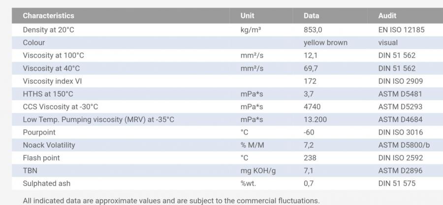

USVO:
USVO = Ultra Strong Viscosity Oil si reprezinta denumirea de piata a tehnologiei pe care Ravenol o foloseste - USVO o sa gasesti doar la Ravenol
https://www.ravenol.de/fileadmin/content/documents/pdfs/USVO_Newsletter_GB.pdf
Deci a se retine: SAE face referire la vascozitatea uleiurilor, este reprezentat printr-un cod de forma xW-xx (5W-30, de exemplu) si se aplica oricarui ulei de la orice producator, restul sunt denumiri comerciale ale diferitilor producatori.

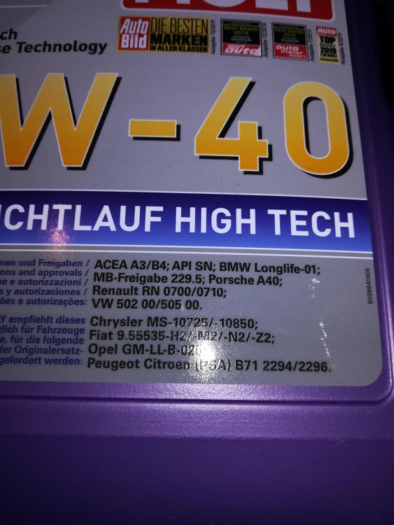

Am 1,4 tsi caxa de 5 ani si 43 tkm. Am luat masina cu 5w40 din De, merg pe aceeasi cifra dar LM leichtlauf cumparat numai din Germania si schimbat de doua ori pe an, se contamineaza cu benzina, masina merge numai in Bucuresti. Kilometraj actual 193500 si nu da semne sa tuseasca pt ca folosesc 5w40.
Motorul ala e gandit pentru uleiuri mai subtiri, indiferent din ce tara il cumperi. Motoarele acelea cer ulei norma 504, tu bagi 502 si vascozitate mai mare. Eu vorbesc despre protectie si preventie, tu vorbesti despre faptul ca asa a bagat fostul proprietar ulei si tu ai continuat sa faci asta, la fel cum se lauda unii ca stiu pe cineva care a baut si fumat pana la 100 de ani bine-mersi. Dupa un calcul elementar tu schimbi la 15.000km un ulei care tine pana la 15.000km, pentru ca ce bagi este norma 504, practic cand il dai jos e apa chioara. Nici ulei 502, indiferent de brand, nu iese grozav dupa 15.000km de capitala.
Modificat de Ionescu George
Norma uleiului folosit de mine e 502,505 adica incadreaza 504 si il schimb la maxim 5 k, de doua ori pe an, masina face cam 7 - 10tkm pe an.
Modificat de vali zak
Nu incadreaza 504. Exista 2 doua norme ,502/505 si 504/507.
