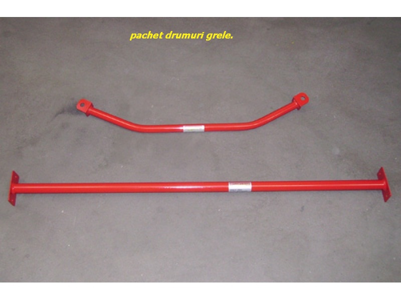

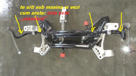

revin cu o intrebare, difera bara stabilizatoare la masinile cu pachet de drumuri grele fata de cele fara acest pachet?
trebuie sa-mi schimb bara stabilizatoare la masina din semnatura si nu stiu ce sa iau (de la dezmembrari)
Pai te apleci sub masina si vezi de care ai.
Asa vei sti exact ce sa comanzi.

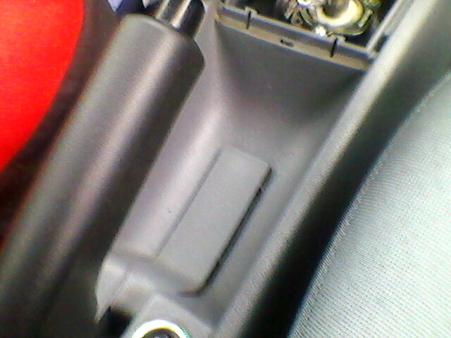

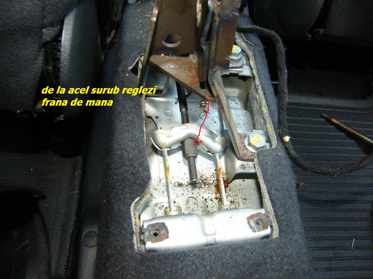

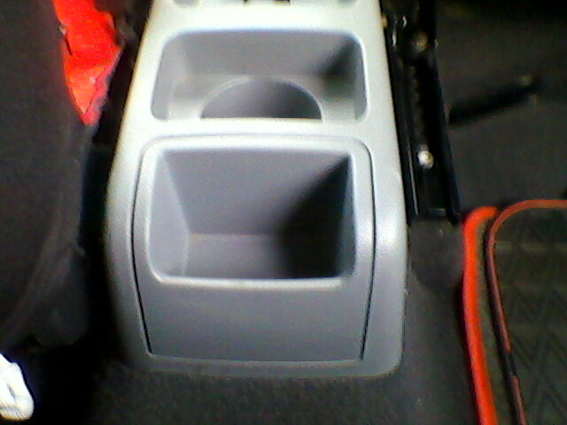

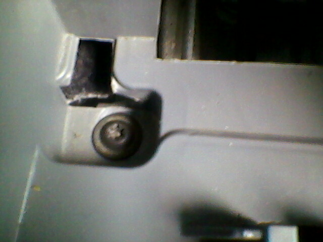

Cum se regleaza frana de mana la Fabia? Exista vreun topic ca eu nu am gasit nimic.
In consola de sub frana de mana ai o scrumiera, o scoti usor si Acolo ai cablurile pe care le strangi.
Deci nu trebuie demontata toata consola franei de mana pentru a face reglajul? Se poate doar scotand scrumiera?
Ar fi simplu asa. Dar consola totusi cum se scoate? Daca exista vreun topic
Nu.
Scoti scrumiera, desfiletezi cele 2 suruburi tors pe care le vei gasi sub scrumiera, dupa care tragi maneta franei in sus, si ridici usor plasticul din partea din spate atat cat sa ai acces la surubul de reglaj.
De ce vrei toata consola, daca tu vrei sa reglezi doar cablul franei de mana?
Daca imi dai un raspuns plauzibil...continuam...altfel nu are niciun rost.
