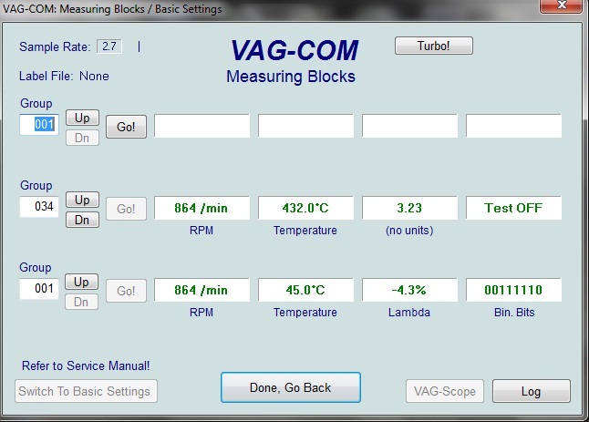

avand in dotare toate cele necesare diagnozei am preferat varainta software decat cea hardware. Am procedat atat la recomandarile de pe forum cat si a unor amici in felul urmator: in aceasta dimineata am mers la masina (a stat in garaj de aseara) si am verificat presiunea de benzina in rampa, acest lucru l-am facut incercand sa masor presiunea cu manometru acesta indicand zero, initial am crezut ca nu se poate sau ceva nu fac eu bine, am apasat pe timburuc si nimic. Am pus vag-ul fara sa pornesc motorul si am incercat sa-mi dau seama daca senzorul de temperatura indica corect, sincer in multe campuri arata temperaturi deci dificil pentru un amator sa-si dea seama daca e ok sau nu, intr-un singur camp am descoperit o temperatura deosebita, -32 grade dar care dupa ce am pornit motorul a urcat incet dar sigur pina pe la 500 grade (atasej si o poza). Am reincercat sa masor presiunea in rampa si acum tasnea benzina iar cu manometrul am masurat 4,2 Bari. Acum din ceea ce am inteles eu acest lucru se intampla ori cand regulatorul de presiune scapa ori un injector nu inchide bine si benzina ajunge in cilindru, asa am inteles. Eu am schimbat filtrul si cu regulatorul incorporat recent dar nu pot asocia defectul cu acest lucru pentru ca la foarte putin timp sa ars si o bobina de inductie (mentionez ca am mers circa 3 km cu bobina arsa, motorul era in protectie si nu se tura mai sus de 2000 rot/min dar ma lasat destul de aproape de casa si am vrut sa o duc acasa, ma tem sa nu se fi stricat ceva injector atunci). Are cineva ceva sugestii ce ar trebui sa fac ? Multumesc.
Pentru blocurile de masura vezi aici explicatia: http://www.ross-tech.com/vag-com/m_blocks/
Acolo vei gasi ca la 034 e temperatura catalizatorului.
E cel mai bine sa imprimi acele blocuri de masura, si le studiezi mai usor. Din Printscreen-ul afisat aveai temperatura motor 45 grade.
