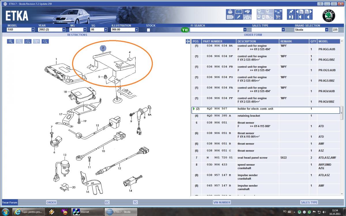

imi poate spune cineva cum se numeste suportul in care este prins calculatorul masinii? un cod si de unde as putea sa-l cumpar?
am reusit sa rup o clamita, l-am prins cu un "soricel" dar nu sta bine
multumesc!
6Q0 906 507 - Suport unitate electronica de comanda (Holder For Electronic Control Unit)

40 si ceva de lei pentru o bucata de plastic???
astia-s normali?
merci pentru informatii, cred ca mai bine o sa caut pe la dezmembrari, cred ca e mult mai ieftin
normal...nu merita
e original si doar pe original se gaseste, de aceea pretul piperat
sau lipesc cu superglue calculatorul de suport
sper sa nu trebuiasca sa-l scot vreo data de la locul lui
in cel mai rau caz, il las legat cu "soricei"
