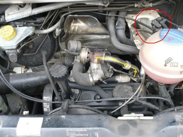

Salut
Probleme si iar probleme  : Tranporter T4 1.9 TD ABL
1 Pompa injectie :  picura motorina
Rezolvare : demontat de pe masina dusa la pompagiu,schimbat toate garniturile si  un oring,pusa pe banc de probe totul ok
Montat pe masina,pusa distributia la punct,totul ok
2 Motorina nu mai curge  pe la pompa dar masina nu se accelereaza decat pana la 70-80 km/ora
Mentionez ca porneste foarte bine,motorul merge rotund si nu scoate fum negru,am observat ca nu am curent deloc la electrovalva de vacum cea de langa bazinul de antigel.
Unde ar trebui sa mai  verific ?
post-30411-0-03581700-1361898630_thumb.j
Modificat de Decefalus
cine a reglat pompa ori nu a pis parghia de accelerare in aceiasi pozitie, ori ti-a umblat la debit
in ambele cazuri nu poti sa o accelerezi destul
eu as incerca mai intai cu putin debit
