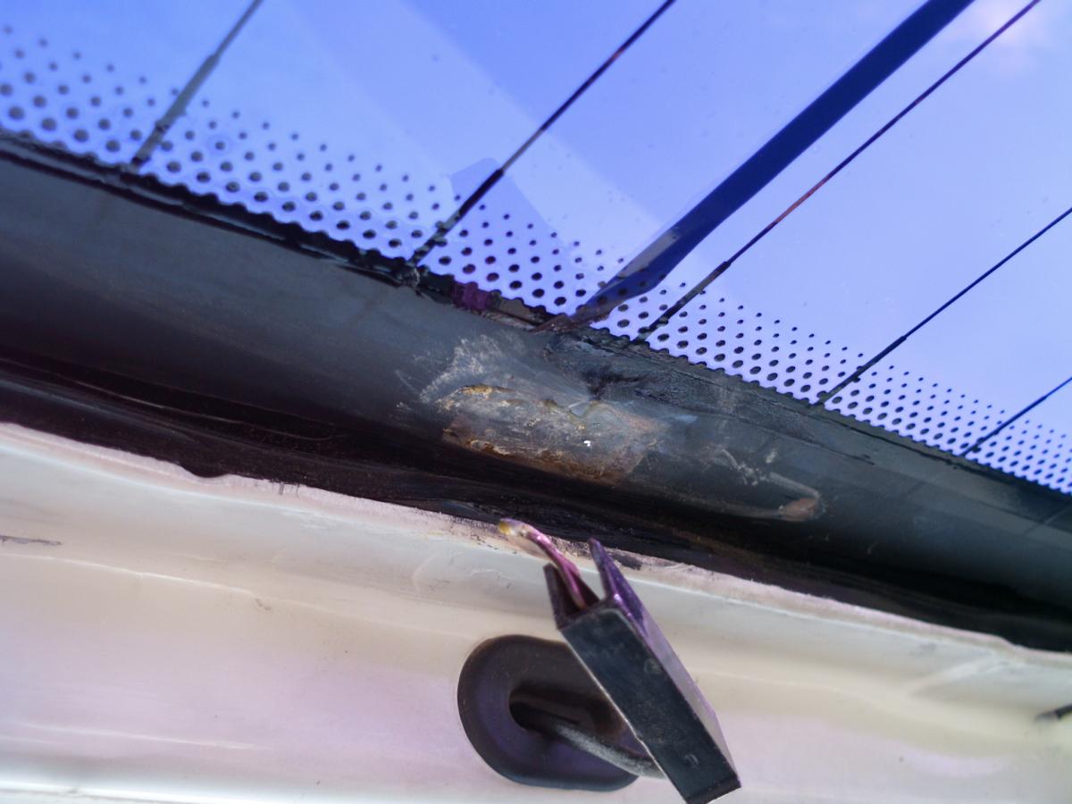

Mi sa rupt de la dezaburirea lunetei firul care alimenteaza cu curent luneta, stie cineva cum as putea-o lipi? Am incercat sa o lipesc cu pistolul de lipit dar nici un rezultat.
post-41148-0-30994700-1360584792_thumb.j
Modificat de bogdansv02lah
vezi ca aveau candva pe la magazinele de piese niste vopsea in sticlute cu o perie specifica pentru reparat dezaburirea ..
