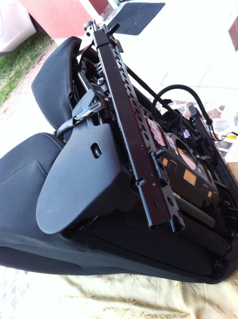

Am o problema la scaunu pasagerului din fata....cand il rabatez sa intre cineva in spate totul e ok, dar nu se reintoarce la pozitia initiala. M-am uitat si am gasit un arc mic si ceva piesa dintata care erau pe mocheta in spate...si asa nu am chef sa duc masina iar la reprezentanta in Szeged (aripa zgariata plus un plastic rupt in celelalte 2 vizite :RO flag: ). Sa ma incumet sa desfac cumva scaunul si sa ma uit sau sa las profesionistii sa isi faca treaba(cu riscurile de rigoare :sly: )

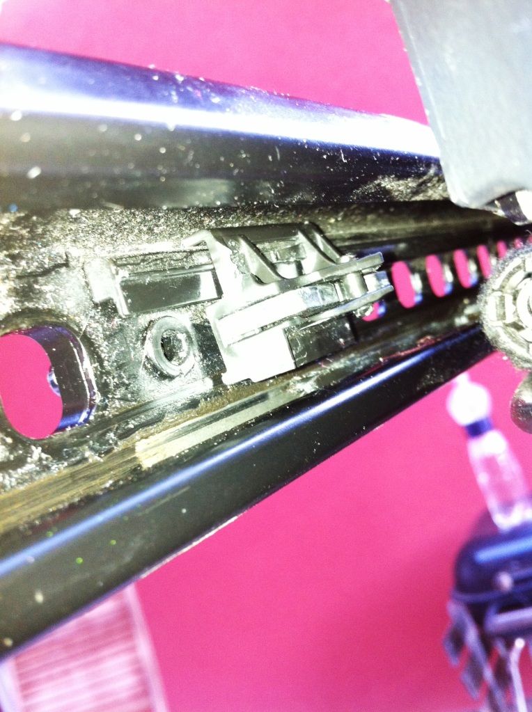

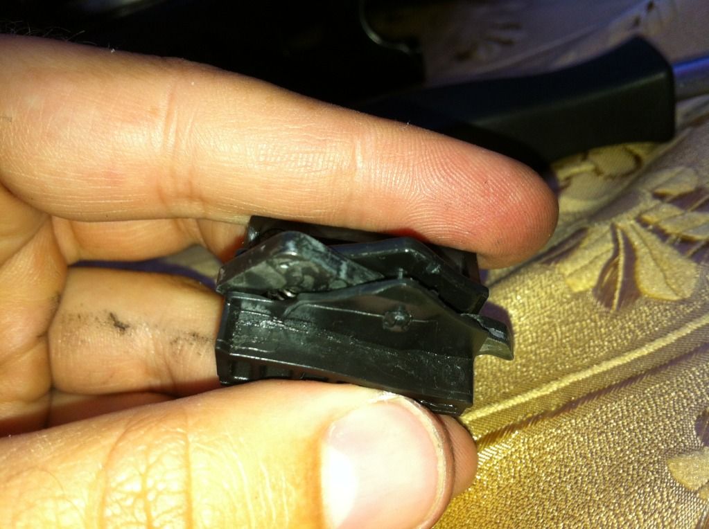

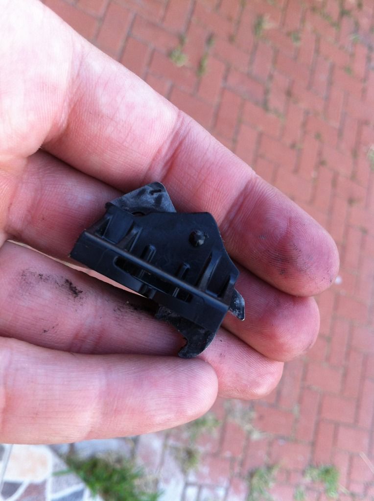

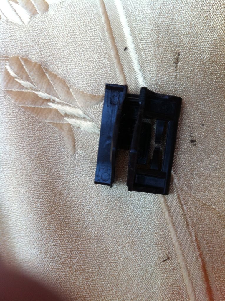

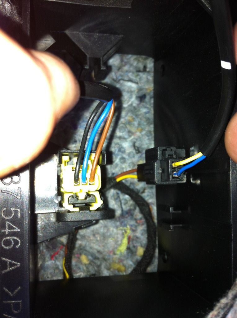

Azi am avut timp si m-am apucat sa desfac scaunul pasagerului sa vad care era problema cu rabatarea. Atasez la poveste si pozele luate, poate si robi_zet se incumeta asa :emthup: Am desfacut suruburile care tin sinele scaunului (torx 50 sau inbus 8 mm), am desfacut mufele de sub scaun de la airbag si l-am scos afara.
M-am tot uitat dar nu m-am prins de unde poate fi problema, desi banuiam ca is are locul pe sina undeva. Am desfacut si scaunul soferului ca model de reparatie :icon_cheesygrin: si am dat cu ochiul.

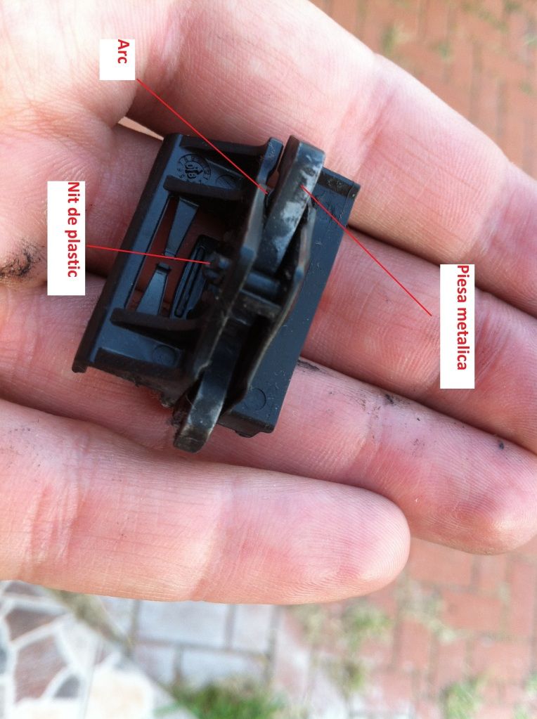

Am descoperit ca sina din dreapta scaunului pasagerului un plasticIMG_1111.jpg pe care intra acea piesa metalica zimtata si un arc. Rolul ei e de a ramane pe sina atunci cand scaunul se rabateaza si e miscat in fata (sa zicem o memorie mecanica). Avand ca model piesa luata de pe scaunul soferului am pus la loc totul: arc, piesa metalica zimtata si un fel fe nit de plastic pe care l-am gasit pe podea, scapat ca prin minune de aspirator la curatatorie
Apoi totul a intrat la loc pe sina
Am pus scaunele inapoi si am conectat mufele si cum ma asteptam: airbag error. Vreau maine sa dau cu spary de contacte sa vad daca merge, daca nu... problema :sly:
Sper ca e util tutorialul. :beer:

Am uitat sa spun, eroarea de airbag fault mi-a fost stearsa cu Vagcom-ul :)
