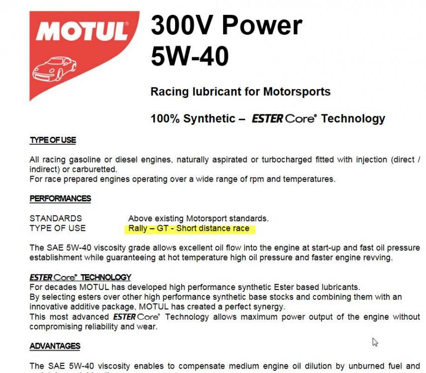

Cum credeti ca se impaca motul 300v power racing 5w30 cu 2.0 tdi pd cu dpf? Adica afecteaza filtrul de particule negativ?
