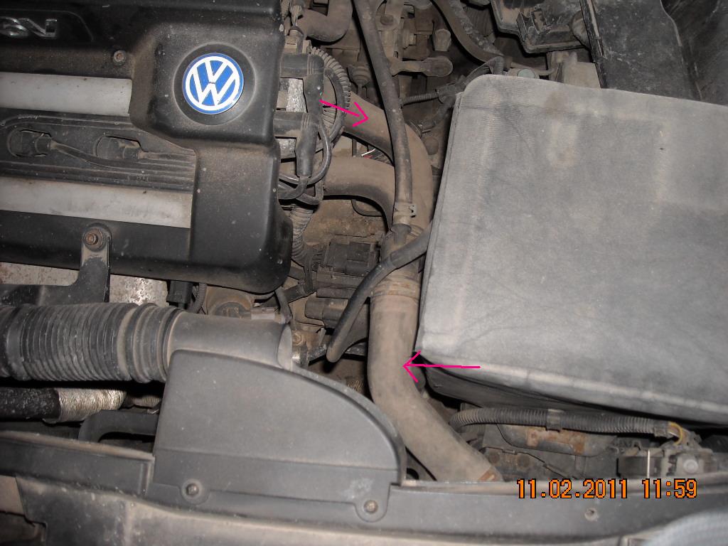

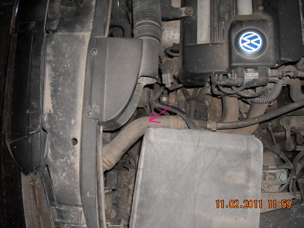

INSA, problema cu indicatorul de temperatura se manifesta in continuare, cum am descris intr-un post de mai sus. Adica, numai la relanti urca la 90 de grade. :blink:
Am verificat si ce mi-a spus marianu, adica daca undeva la 60-70 de grade furtunul care vine dinspre motor spre radiator este cald si intr-adevar asa este. Se pare deci, ca a ramas blocat termostatul pe deschis. Atasez si poze cu furtunul, ca sa fiu sigur ca nu fac vreo confuzie.
post-50992-0-69644800-1297418794_thumb.j post-50992-0-06306200-1297418802_thumb.j post-50992-0-66339400-1297418808_thumb.j
Se poate remedia cumva problema cu termostatul sau trebuie sa-l schimb ? Multumesc. :rolleyes:
Nu ai ce sa ii faci termostatului, daca nu mai e "in mintile lui". Trebuie schimbat.
