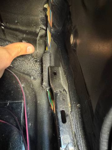

cand deschizi portbagajul in stanga e un furtun de cauciuc pe unde trec firele si furtunul de apa de la spalator si stergator
vezi ca s-a spart furtunu. am patit la fel. cel mai repede il rezolvi cu un tub de cauciuc termocontractabil.

te-ai uitat acolo unde zic eu ? se scoate relativ usor furtunul ala

la mine (6N2) era jumulit in 2 locuri - la banketa din spate, si apoi exact unde intra in motorasul de la stergator... pe care l-am cam umplut de solutie ca nu ma asteptam sa am 2 intreruperi - noroc ca e bine facut si nu s-a ars nimic pe acolo, doar captuseala de pe haion am lasat-o vreo 2 zile la uscat, caaaa i-am tot dat :icon_thumright:
@nicuiry : te duci frumushel la un magazin de piese si cumperi cu 2,5 lei toata instalatia de stropit cu tot cu sprinklere si conexiuni de la Logan. Furtunul e la fel, si ca grosime si ca duritate....numai ca e alb. Tre sa fii intr-o roata sa dai 60 ron pe juma' de metru de furtun. Sper ca ti-am fost de ajutor :P

am rezolvat problema cu un set de coliere cam scump 6,9ron 2 buc. si cu 1 m de furtun 1,1ron :D

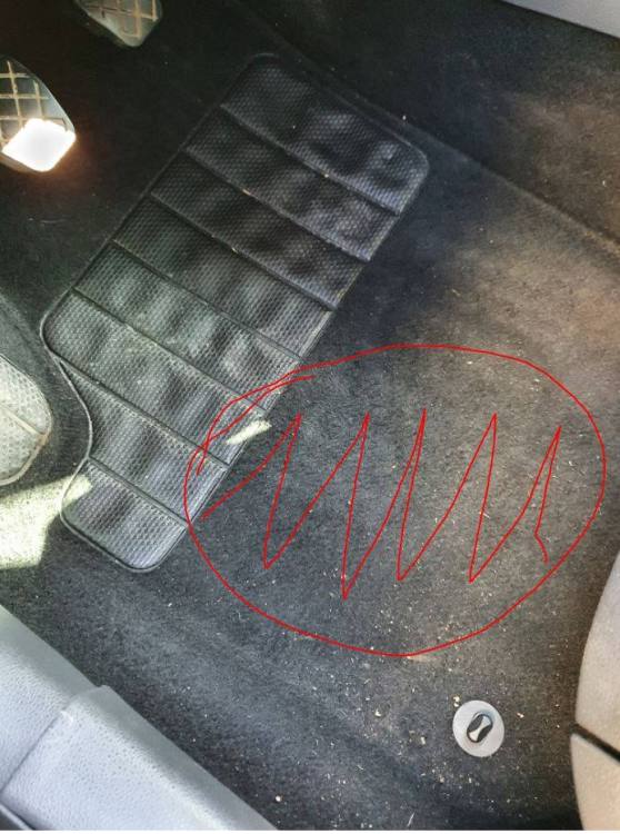

Am descoperit zilele trecute ca pe partea stanga a masinii la sofer si in spate la pasageri, sub presurile de cauciuc,mocheta este uda.Am apasat pe mocheta si iesit la apa de m`am speriat.am adunat cu carpa in jur de 1 litru cel putin.Cum sa fac sa scot toata apa si sa usuc?Cum este posibil sa intre atata apa? astept o solutie urgent !!!
Verifica orificiile de scurgere aflate in compartimentul motor - in special cele din spatele bateriei.
Dupa doua orificii - ar trebui sa gasesti multa apa in acel compartiment - in spate/ sub baterie.
nu a nici un orifiuciu in spate la baterie.este filtru de aer.
Vezi sub bord....sub pedale...ai furtunul de la stropitoarea lunetei....este inconjurat de o garnitura care prin contractia pompei face ca aceasta sa sara din locasul ei....astfel toata apa de pe parbriz de poate scurge prin orificiul ala....

nu am gasit nici o conducta.poate nu im dau eu seama care este.mai bine dau o tura pana la service.
1L cat ai scos tu e putin...anul trecut am scos apa o ora...trebuie sa dai mocheta jos, spalat-curatat-uscat etc
e neplacut dar trebuie sa o faci...altfel, in timp, te mananca rugina..
da am infiltratie :D maine dau mocheta jos,astup pe unde intra apa si porma o bag la uscat :) deja miroase urat in ea.zici ca e dacia lu bunicu din 1700 toamna. :icon_thumright:
am avut si eu acu vreo 2 luni, s-a dovedit ca s-au astupat orificiile de scurgere de langa aripa fata stanga! dar am demontat jumatate de masina sa le gasesc!
nu am trapa.am exact ce ii sa intamplat si lui Rusky :) saptamana asta rezolv si eu problema :)
pana la urma vinovatul era surubul de la parbriz stanga jos.se desfacuse :)) si intra la apa din plin pe acolo. in 3 zile am uscat pasla si tapiteria.e ca noua acuma :rolleyes:
