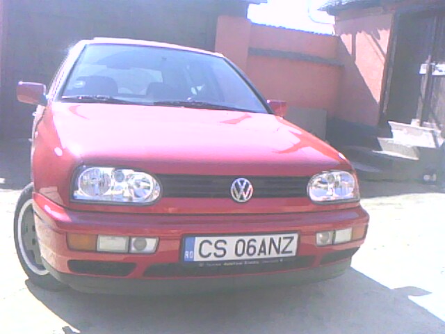

eu am pus asa ceva pe masina si aschimbat-o complet

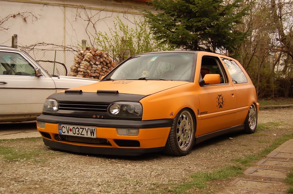

salut...asa ceva am eu,facute de mine cu lupe de passat CC valeo originale si faruri originale HELLA si cu semnal in far.pt interesati le dau ieftin ca mi-am pus bot de vento.
dau si bara fata sa se potriveasca perfect:))

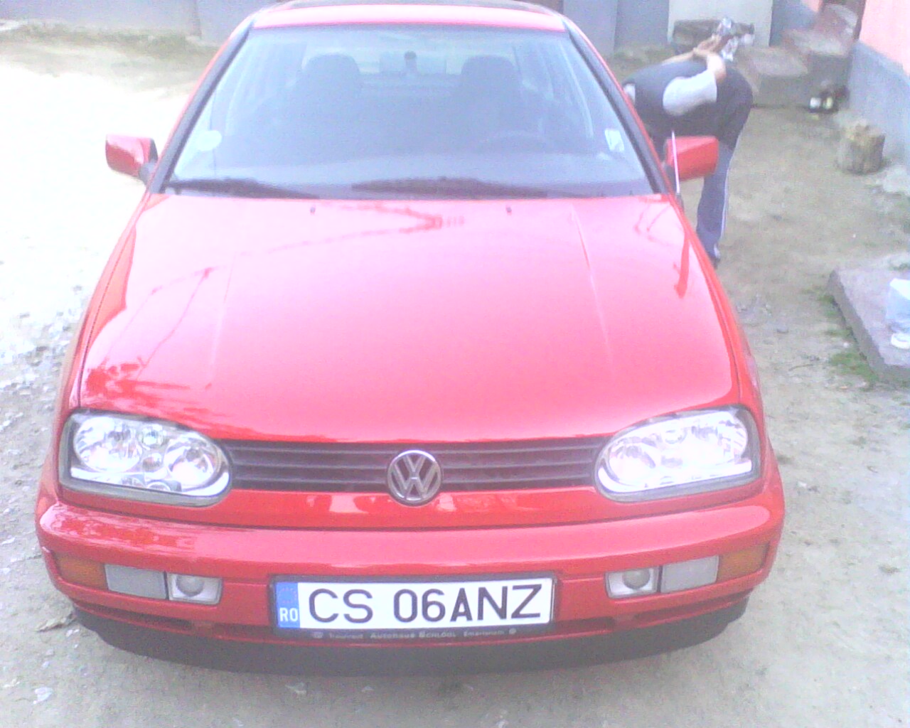

ady333 te rog sa-mi spui cum ai reusit sa montezi farurile de golf4 pe golf3,am si eu o pereche si nu stiu cum trebuie montate,niste poze mai detaliate,multumesc mult
nu sunt faruri de golf4. Sunt faruri de golf3 cu aspect de golf4. Forma lor e destul de dirferita, dar interiorul e la fel (designul oglinzilor). Se gasesc de cumparat pe la 150-200eur

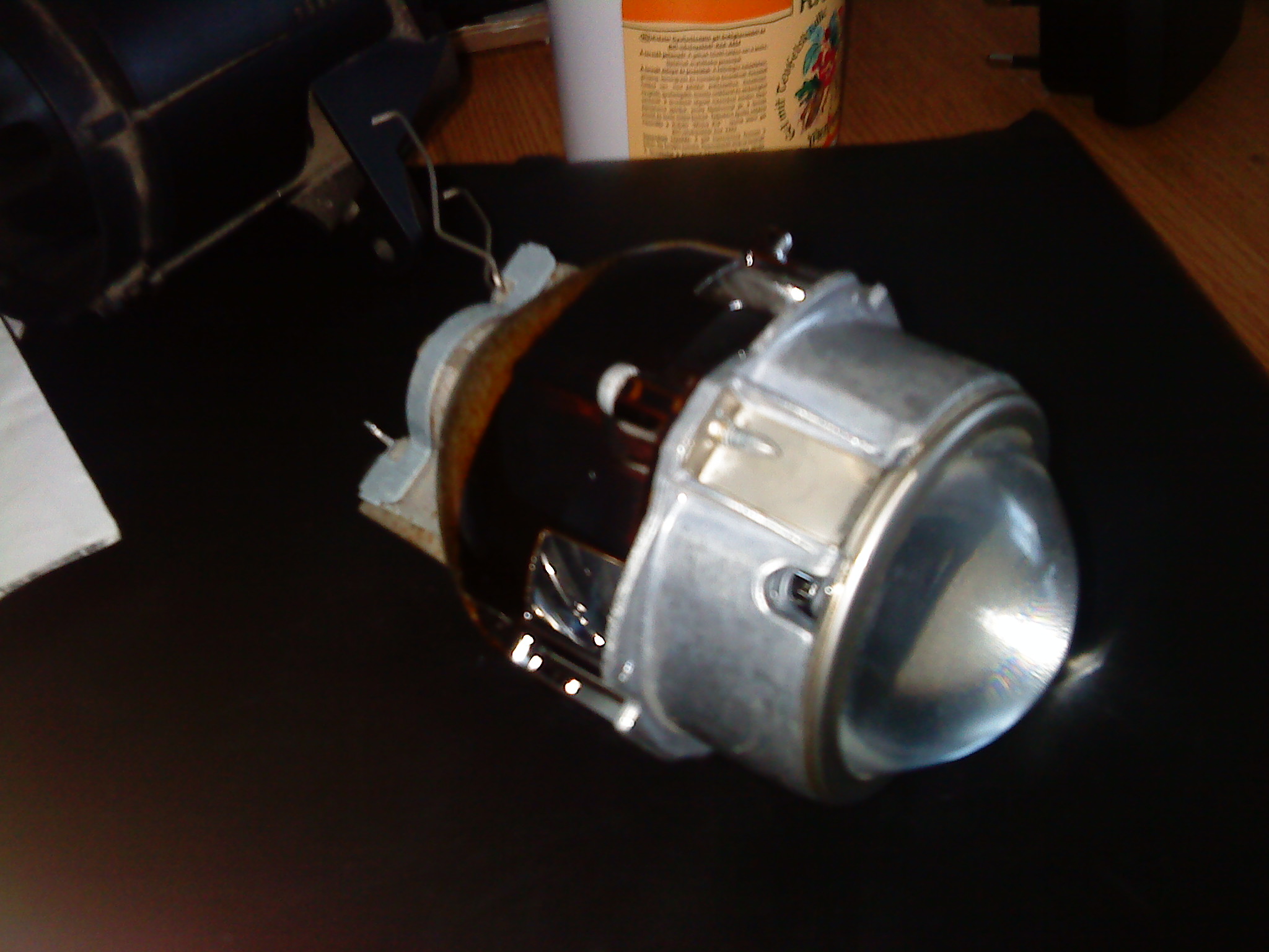

Am niste proiectoare cu lupe cu becuri h3. ce ziceti daca le adaptez pe faza scurta o sa lumineze k? sau o sa lumineze mai rau? Sunt deschis la orice sfat. faruri cu 2 camere originale. Multumesc anticipat
post-44347-0-43645800-1290850128_thumb.j
Modificat de ass1
am testat si eu cu lupe de proiectoare de golf 3 dar rezultatul nu e unul bun. recomand sa ai lupe pentru h1, h7 sau h4 ar fi ideal ptr bixenon. recomand ca farurile care vor primi lupe sa aiba si motoras electric. dc spun asta? eu unul am patit-o cu farurile modificat cu lupe de proiectoare si nu aveam reglaj, am incarcat masina, pe langa faptul ca ii deranjam destul de mult pe cei din fata, nu mai era eficienta nici lumina pe drum. la intoarcere fiind gol s-a schimbat distractia. eram foarte multumit. dar cu noile faruri cu h1 si lupa pe faza scurta se simte diferenta.

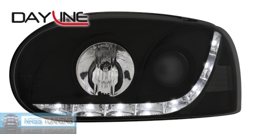

am si eu o problema:( mi-am cumparat niste faruri post-62042-0-64885600-1295020758_thumb.j! si problema este ca nu stiu cum sa leg semnalizarea pe ele! am vazut in mai multe clipuri video si am vazut ca au si semnalizare dar nu stiu cum sa le pun! Multumesc!
pai din cate se vede nu prea au semnalizare au doar dayline=pozitii, lupa=faza scurta, si faza lunga
da ovidiu insa eu cand am cumparat farurile era o foaie in care scria clar ca este si semnaliyare in led!! si la toata clipurile video la care te uiti)cu modelu asta de far= in toate clipurile farurile au si semnaliyare in ele! ms!

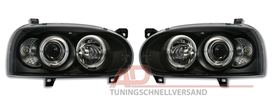

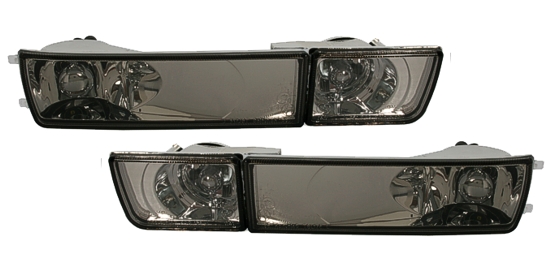

Am o intrebare : am pe golf-ul meu faruri de fabrica cele cu faza lunga separata de faza scurta(cu 2 camere sau cum le zice) si nu prea sunt multumit de ele cum bat noaptea.Si vreau sa pun cele din poza...intrebarea este "Este diferenta intre ele?Vad mai bine cele angel eyes? si vreau sa mai pun si in bara modelul acesta de proiectoare cu semnalizare.Mersi
post-74082-0-06326100-1295046754_thumb.j
post-74082-0-09117600-1295046812_thumb.j
Din cate stiu eu, farurile aftermaket bat mai prost. Numai daca cumperi din acelea si le pui xenon
Salut.
Acest tip de faruri il am si eu. Sunt foarte multumit de ele. Inainte am avut faruri normale cu bec H4, insa este foarte usor de trecut la H1 pentru fiecare faza. Personal am optat pentru un xenon de 6000K insa pe timp de ploaie cu un asfalt mai negricios este destul de dificil mai ales daca nu este marcat bine. Recomand sa faci un reglaj profi, nu "la poarta" altfel nu o sa te bucuri de ele. Cat despre proiectoare, sunt mai mult pentru un design placut, lumina este imprastiata si nu te ajuta cu nimic, recomand proiectoarele OEM, am condus un mk3 cu asemenea proiectoare si nu m-au ajutat cu nimic pe timp de noapte doar am primit blitz-uri.
