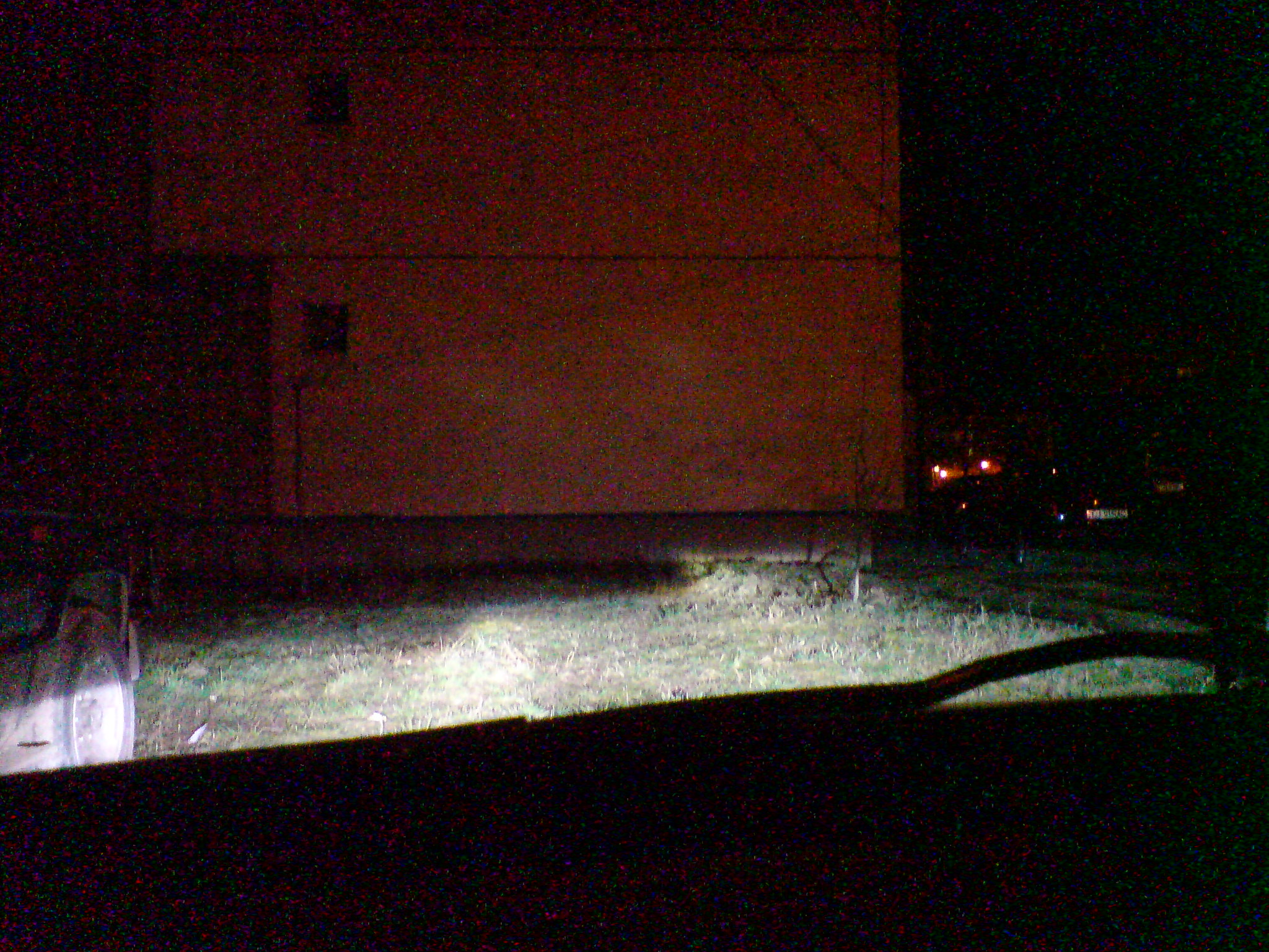

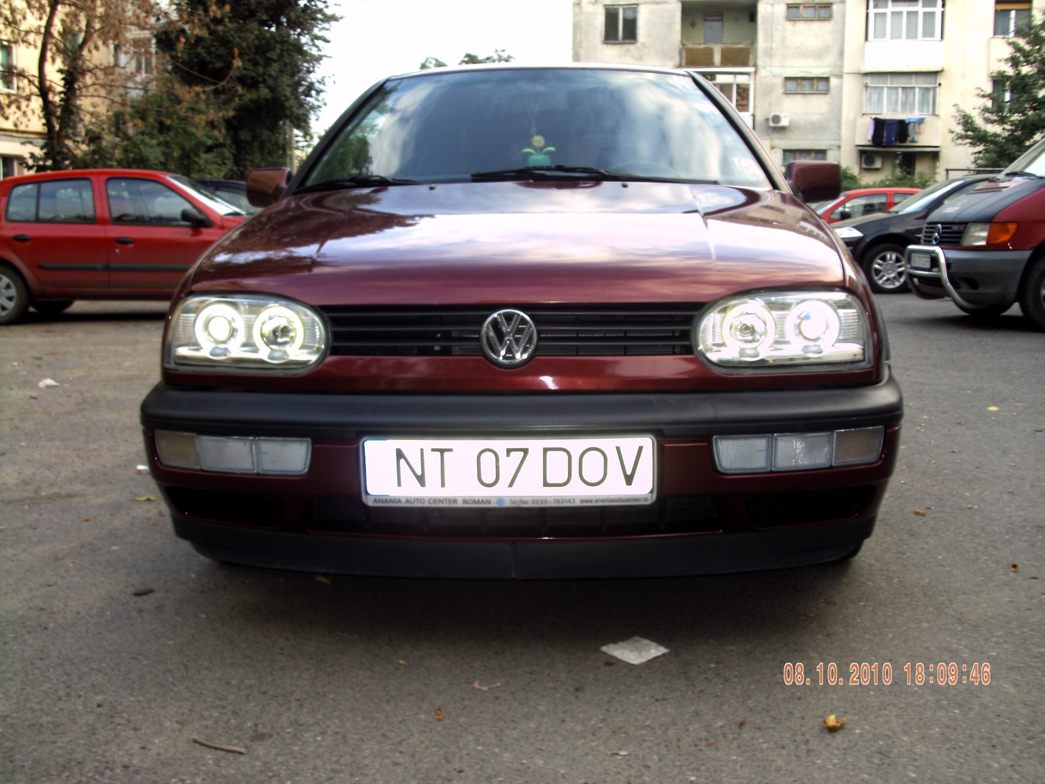

nu sunt chioare farurile, sunt reglate foarte jos cred - cel putin cel din stanga pt. ca la cel din dreapta se vede cum bate pana pe bloc.

Daca tot ai dat banii pe lupele alea, mergi la un service si regleaza farurile, daca aia e tot ce pot farurile tale, inseamna ca ai aruncat banii degeaba :|
PS Farul caruia i-ai facut poza (in spate) vezi ca are o crapatura (sau asa se vede in poze) in partea stanga jos (cum te uiti in foto), astupa cu silicon ca si de acolo poate trage aer si sa faca condens...
Chiar asta spuneam in posturile anterioare ca farurile sunt reglate jos,cel putin nivelul 2,in oras,iar afara le pun pe 0 daca masina este goala.Farurile le reglez eu din bord(reglaj electric).In plus eu vreau sa vad pe sosea(pe jos), nu ca si unii, care au xenon afer market pus aiurea si lumineaza prin copaci.Iar faza scurta nu tine loc de faza lunga!
Referitor la spatele farului din poza;pare doar o crepatura,dar sunt lipite bine pentru ca nu aburesc deloc.
O sa fac niste poze la perete ca sa se vada cum bat farurile

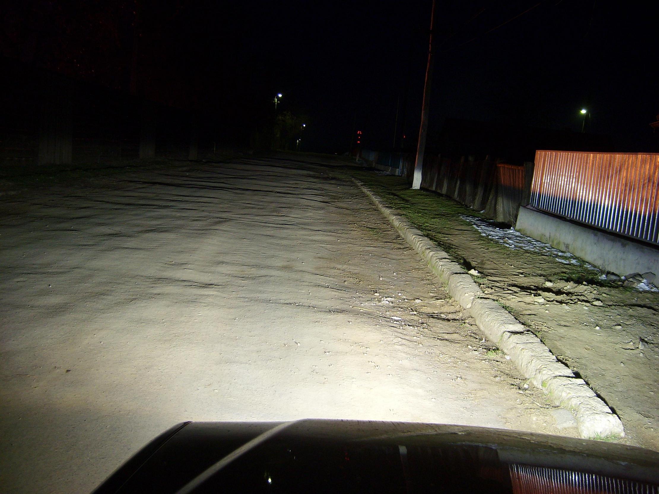

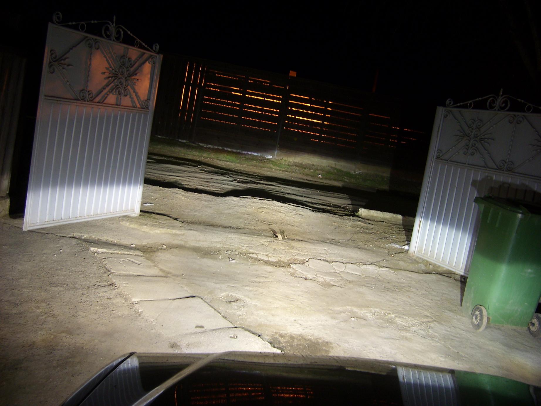

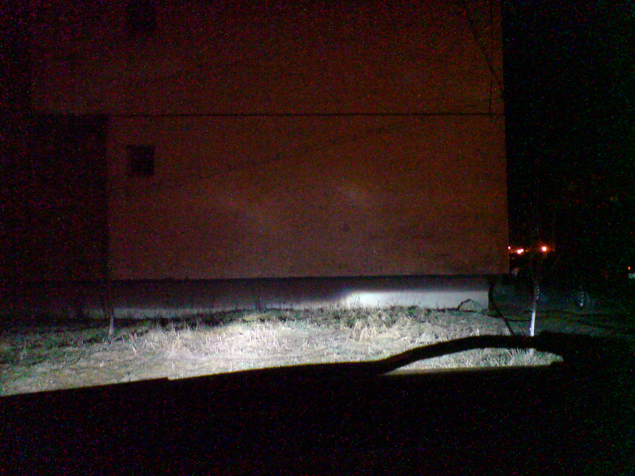

M-ai facut curios cu pozele tale, si am iesit si eu sa fac o poza doua la ce am pus eu pe masina... Sunt reglate putin mai jos decat ar trebui sa fie, in poze este faza scurta... Camera sta pe plafon, lipita de chederul de la parbriz... Si eu tanjeam dupa lupele alea dar din pacate preturile la care se vindeau erau prea mult pt mine, asa ca m-am apucat de strans, azi o lupa, peste 3 luni alta, apoi instalatia xenon, sticlele clare si apoi tot pe masina. Rezultatul cred eu ca e asemanator, poate un pic mai bine, numai ca pretul a fost mai mic, dar a durat mai mult fixarea lupei in far.

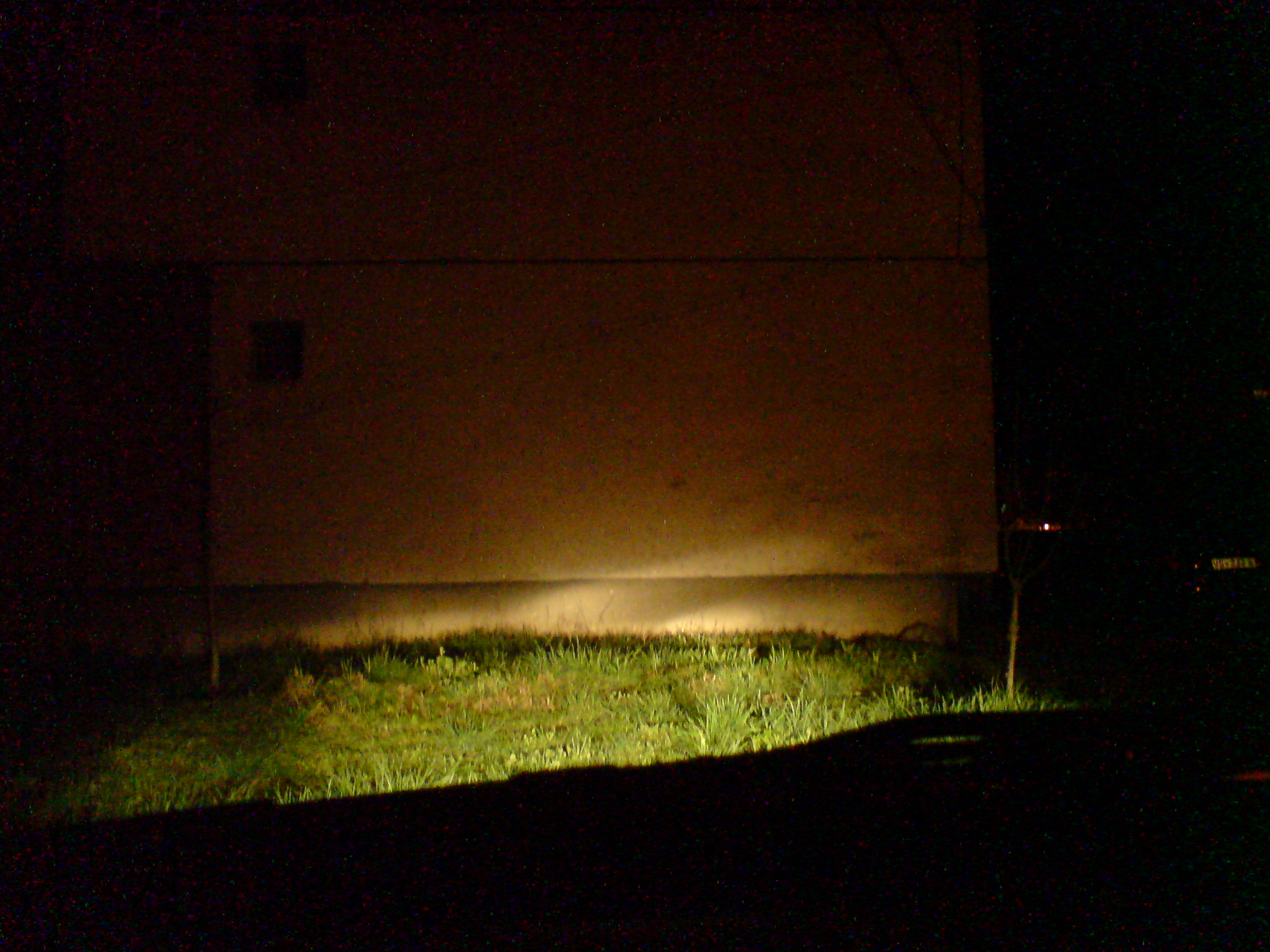

Poze la perete.Distanta 14-15m, iar diferenta dintre max jos si max sus este de aprox 40-50cm.Astea facute ochiometric, dar valorile sunt in aceste intervale.

In fotografiile lui Vasy lumina bate pe perete la 15 metri, la o inaltime de 40 cm, aproximativ. Deci pe asfalt lumina parcurge o distata mai mare, cam de aproximativ 20 metri. Oricum, ochiul uman nu percepe lumina pe asfalt la mai mult de 15 metri, sau e inutila, chiar daca este, pentru ca nu stiu cati soferi se uita in zare cand conduc si nu in apropierea automobilului, la un unghi de 30-45 grade, adica maxim 10-15 metri....
Sa nu spuneti ca daca lumina bate la 30-40 metri in fata masinii vedeti groapa exact la 30-40 metri...sa fim seriosi, o vedem doar pe la 10-15 metri clar conturata.
Gandind strict din punct de vedere al opticii, proiectarea luminii la 40 metri in fata autoturismului inseamna ca la trecerea pe langa un autoturism din sens opus, ii scoatem ochii la propriu...din cauza unghiului foarte ridicat al farurilor, de aceea si pe farurile stoc cu lupe xenon, proiectarea luminii este la maxim 15 metri in fata autoturismului, linia trasata de ele fiind vizibila clar pe sosea.
La Vasy farurile sunt reglate foarte corect, cel din stanga bate mai jos, cel din dreapta usor mai sus, pentru circulatia pe stanga. Reglajul il face dupa bunul plac din butonul de reglaj electric de pe bord, iar daca le tine in jos, inseamna ca e un sofer prudent, interesat de masina si de siguranta proprie, dorind sa evite obstacolele reale din fata autoturismului, motiv pentru care a si montat proiectoarele bixenon. Daca el le-ar tine mai sus, pentru a bate la 30 metri, in mod sigur ar deranja pe ceilalti din sens opus, din motivele expuse mai sus.

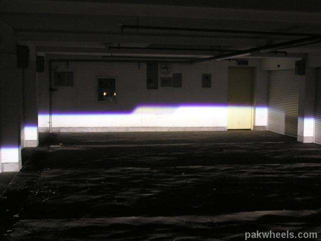

Eu te inteleg ca ai o afacere de condus (probabil) dar modul tau de ati face reclama nu e tocmai ok. In primul rand farurile lui V@sy nu sunt reglate corect! Asta pt ca daca erau reglate cum trebuie se vedea clar o linie de la stanga la dreapta, cu 2 mici "ridicaturi" care continua drept in partea dreapta. Proiectia luminii acestor lupe este dedicata USA, asta pt ca probabil chinezii care le fac au luat un model dupa o lupa folosita acolo dar nu s-au mai obosit sa o adapteze si pt EU. Lupele folosite de mine aveau un obturator pt a face trecerea de la "o pata" de lumina la cealalta (adica din EU in USA). Chiar si asa aceste lupe universale sunt f ok (asa cum ai zis si tu comparativ cu un xenon "universal") dar trebuie reglate ca atare.
http://firehawk.jonbroomfield.com/hidinfo/beam_pattern.jpg EU light pattern
http://assets.pakwheels.com/forums/2009/8/...Wheels(com).jpg USA light pattern
Cam asta e treaba cu circulatia pe stanga... nu are nici o legatura cu reglarea farului din stanga mai jos decat cel din dreapta, nici la halogen nu se procedeaza asa, de fapt la nici un far din cate stiu eu (daca stie cineva o masina la care farurile se regleaza unul mai sus si unul mai jos vreau si eu sa stiu modelul - nu fac pe desteptul, chiar vreau sa adun cat mai multa informatie pt cultura mea generala).

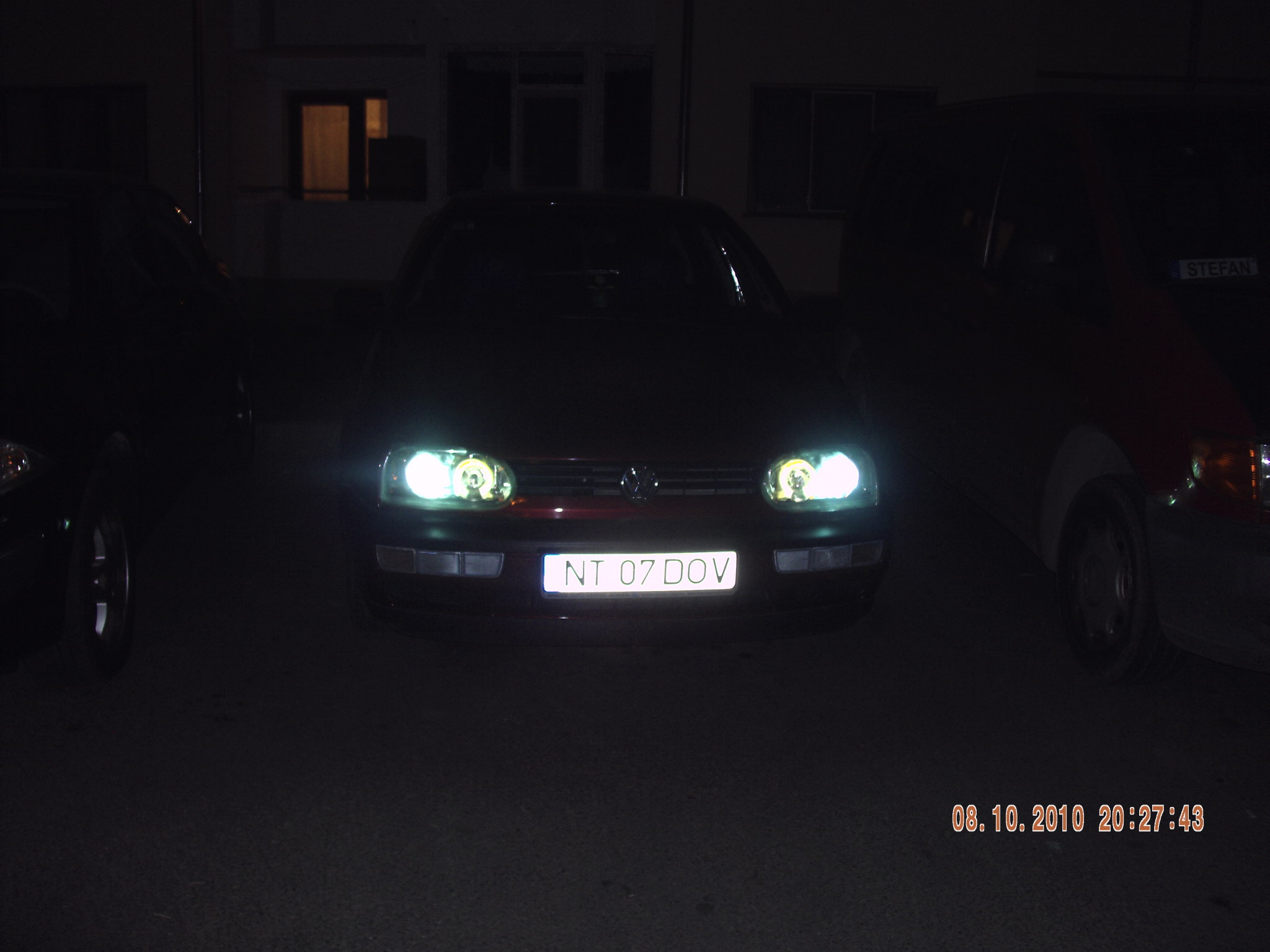

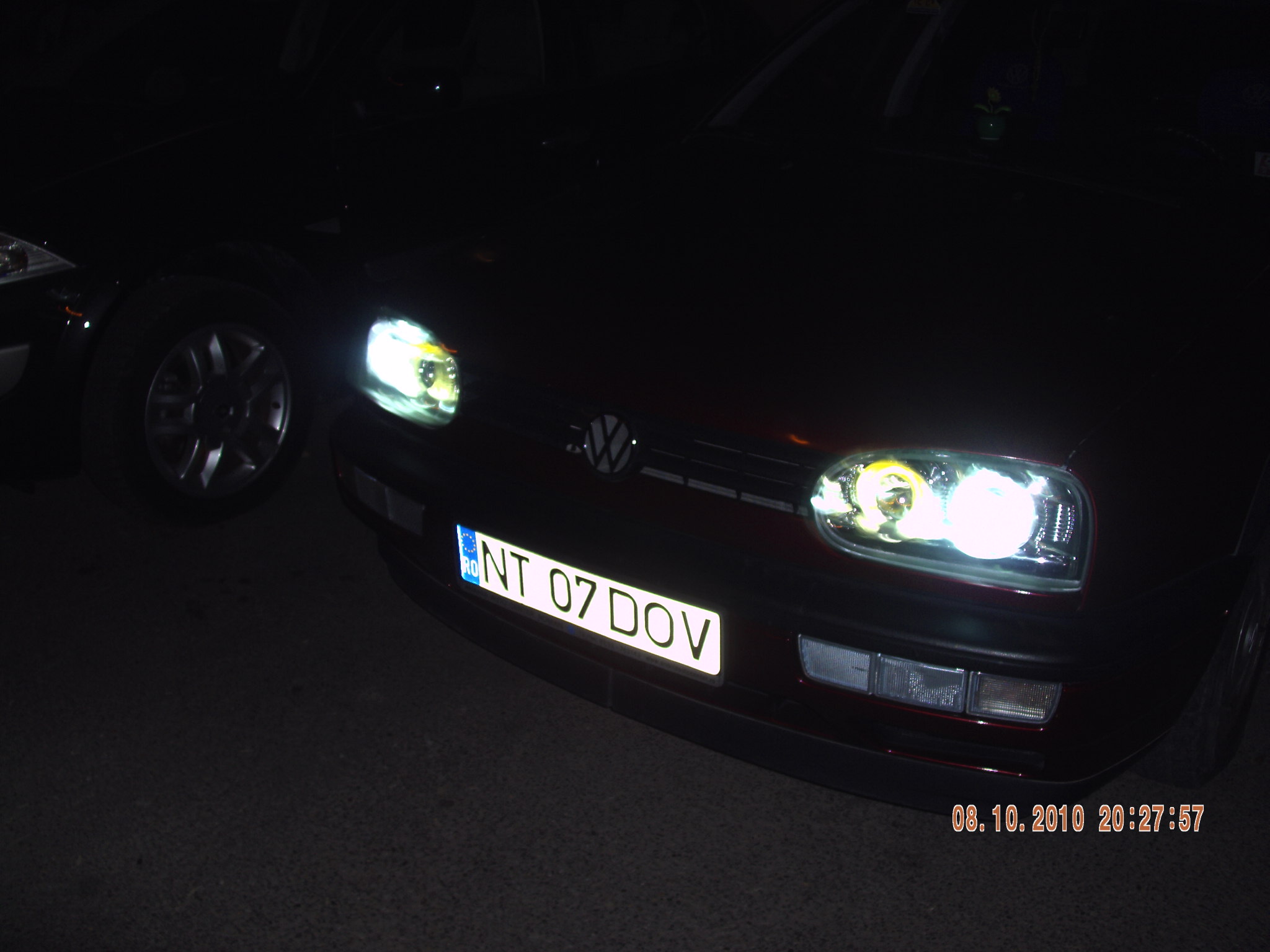

de curand am achizitionat o pereche de faruri hella originale cu angel si cu lupa leam montat pe masina .mam gandit sa atasez niste poze ca sa vedeti cum se vad....
